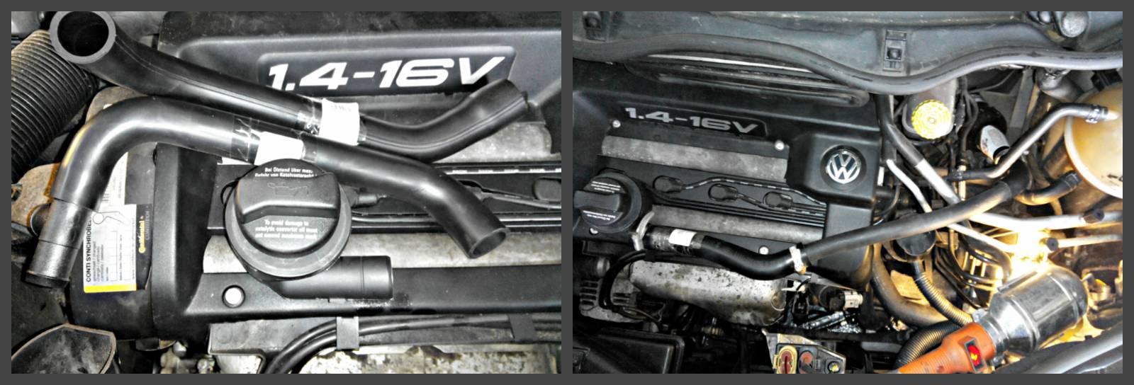

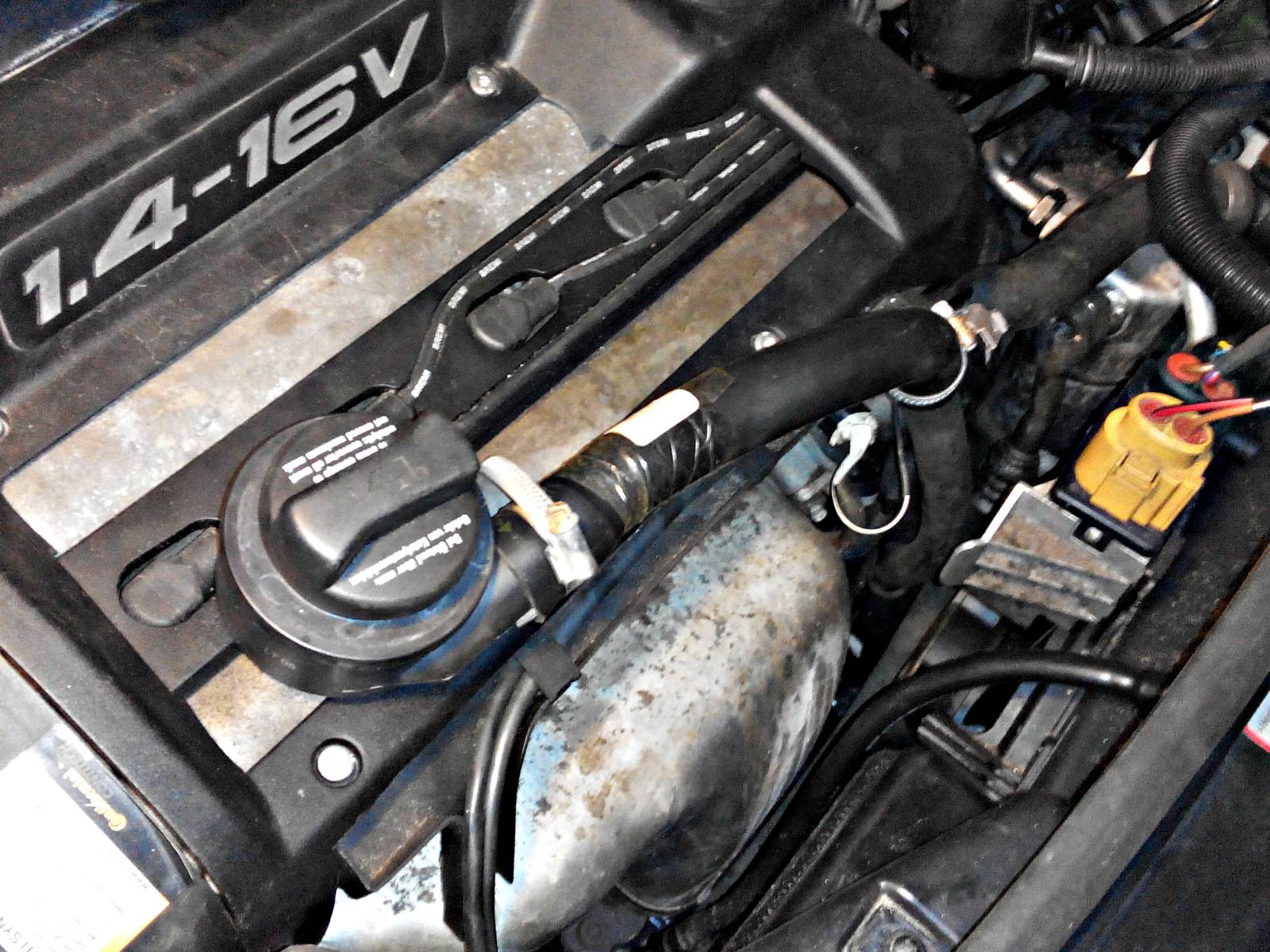

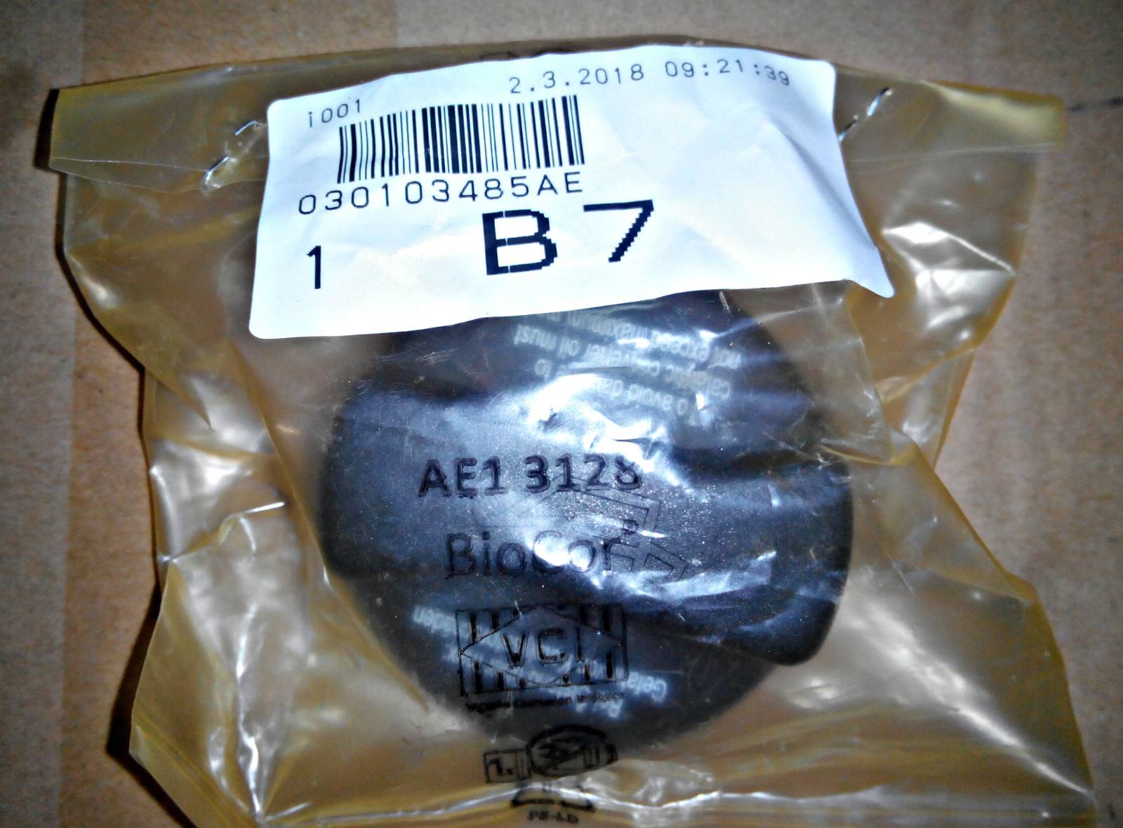

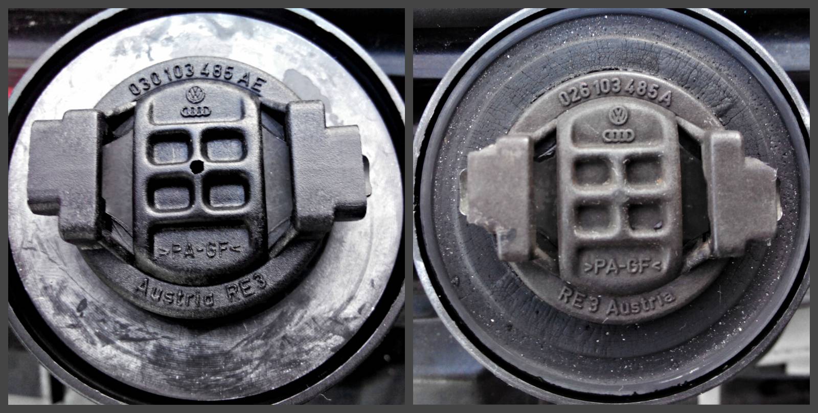

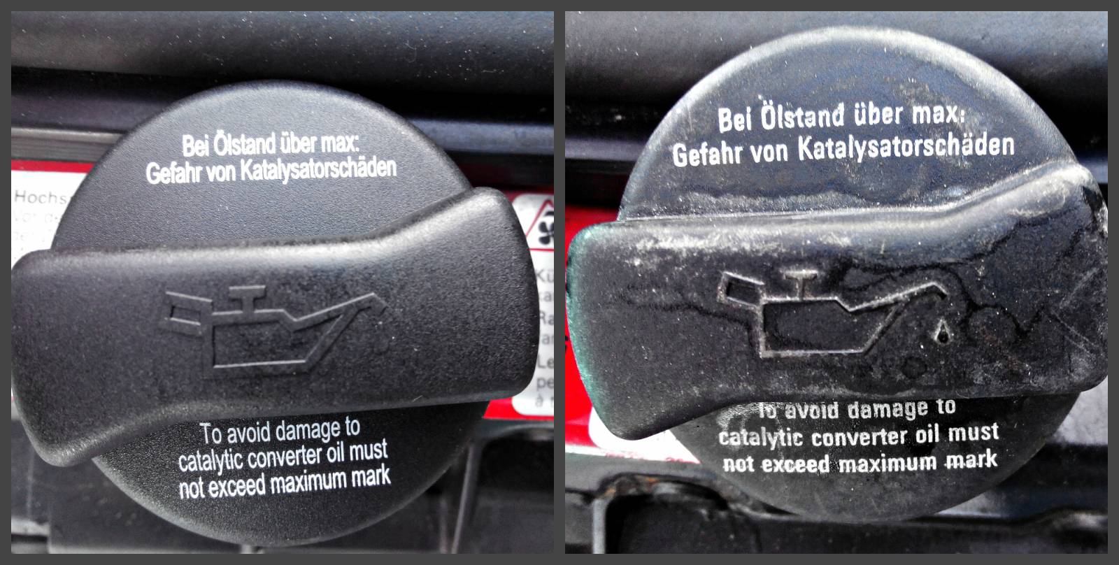

Прикупил крышку маслозаливной горловины: VAG 030 103 485 AE
( Сейчас на авто стоит VAG 030 103 485 A )
Отличие от стоковой, в том, что в ней есть канал для подсоса воздуха, чтоб в движке не создавалось разряжение, во время работы системы удаления картерных газов. "УЛИТКУ" ОНА НЕ ЗАМЕНЯЕТ!!! Немного будет помогать ДВС с пробегом, и конечно не отменяет периодическую ."гигиену" маслоотделителя. Но думаю поможет предотвратить выдавливание масла из сальников и др.слабых мест на оборотах свыше 3000об\минД.
етальное описание есть на немецких форумах. Замена рекомендована VW.
У меня вроде такого масленного расхода нет, но люблю когда в моторном отсеке порядок. Как раз избавляюсь от разного рода маслянных утечек. Поэтому перестраховался))

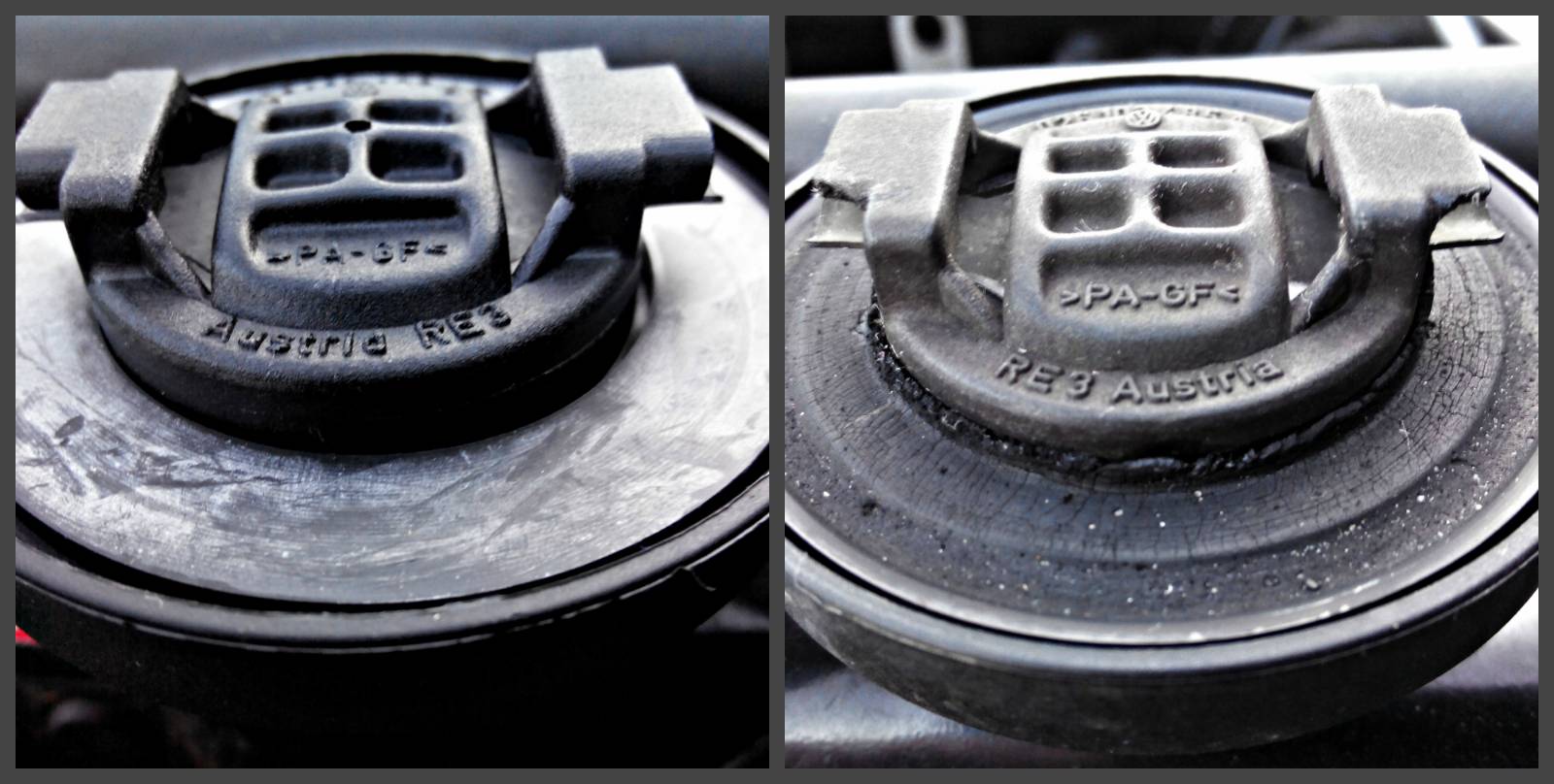

Немного теории:
Для данных двигателей производитель указал допуск на рассход масла 0,5л \ 1000км.
У многих владельцев (Гольф,Ауди,Шкода и тд) 1.4 16V, судя по отзывам на зарубежных форумов так и бывает.
До 2004 года с завода стояли поршни с конструктивным деффектом, не расчитаные на большие нагрузки, и узкие маслосъемные кольца, которые быстро закоксовывались и следовательно не работают должным образом. ( Производитель этого не признавал, но при замене колец - ситуация координально менялась. А после окончания гарантийного срока рекомендованно использовать масло 5w50 ,неофициально.
Плюс из-за очень экономного функционирования двигатели VW 1.4 16V известны проблемы с конденсацией ( Особенно при эксплуатации на короткие расстояния). Создается очень большое избыточное давление, (особенно на высоких оборотах) с которым не справляется маслоотделитель. Особенно когда он подзабит "майонезом"

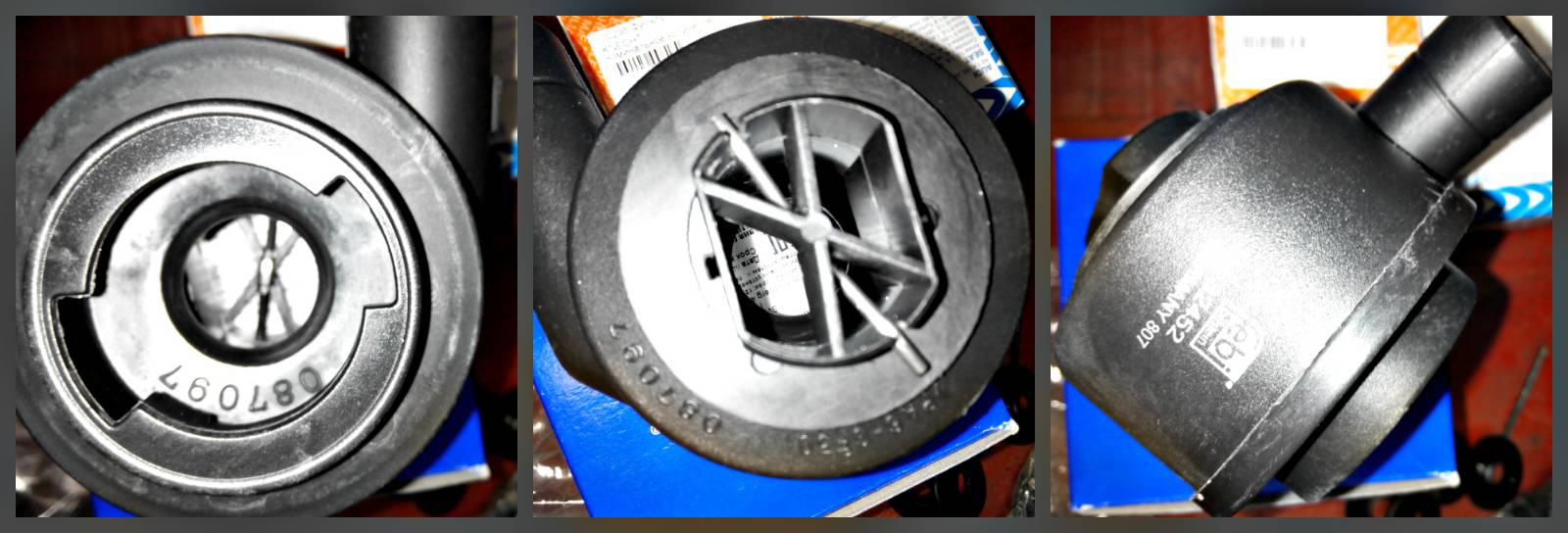

Клапан системы вентиляции картера VAG 06A 103 46 — так называемая в народе "Улитка".

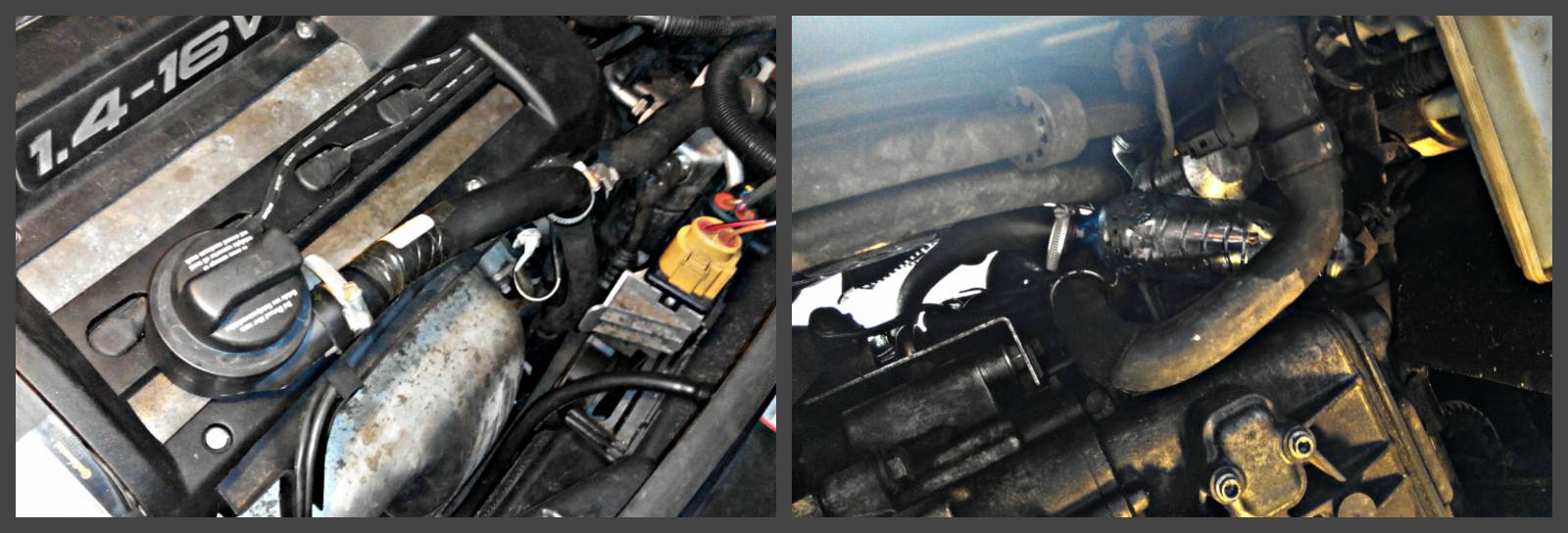

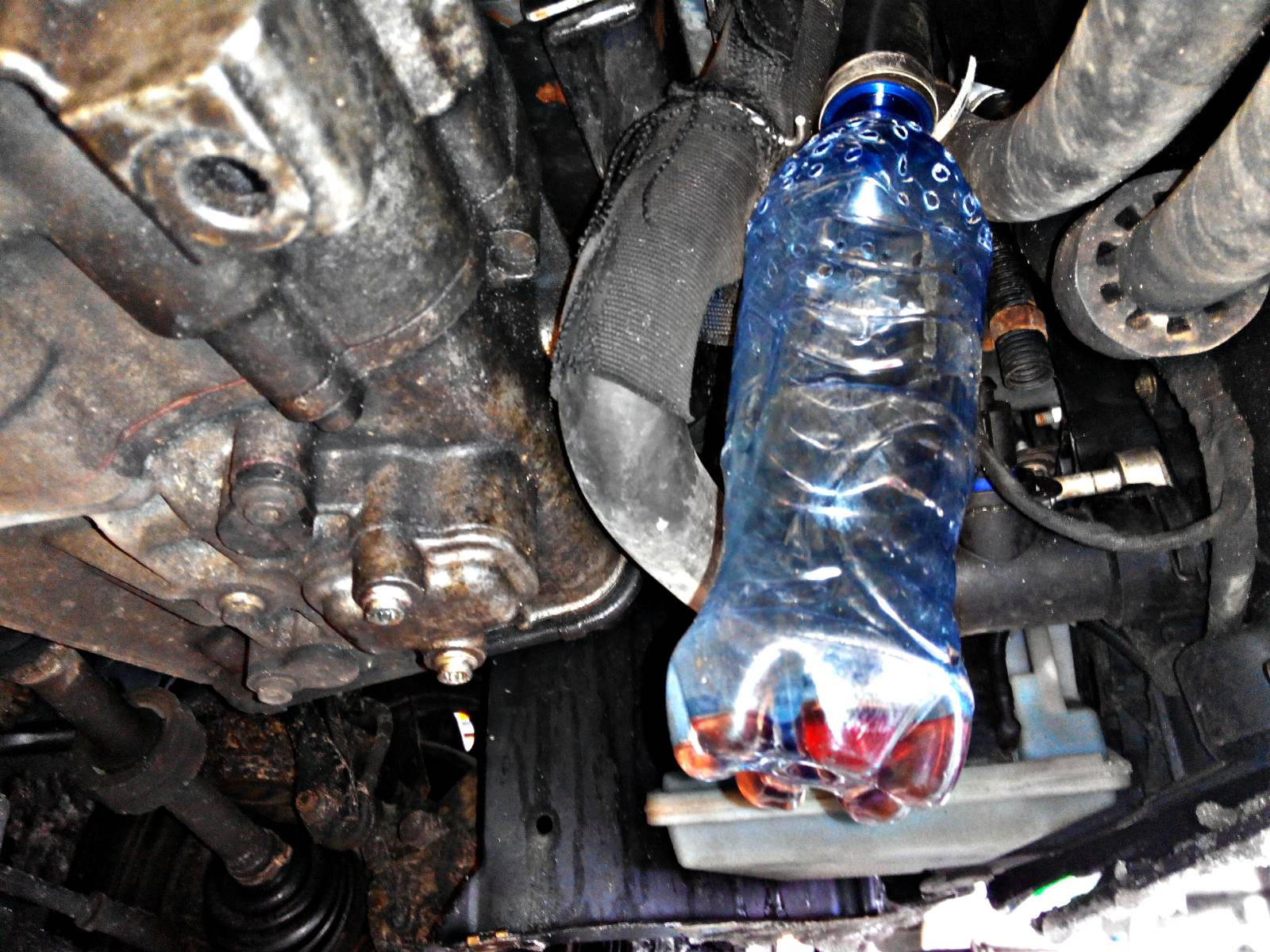

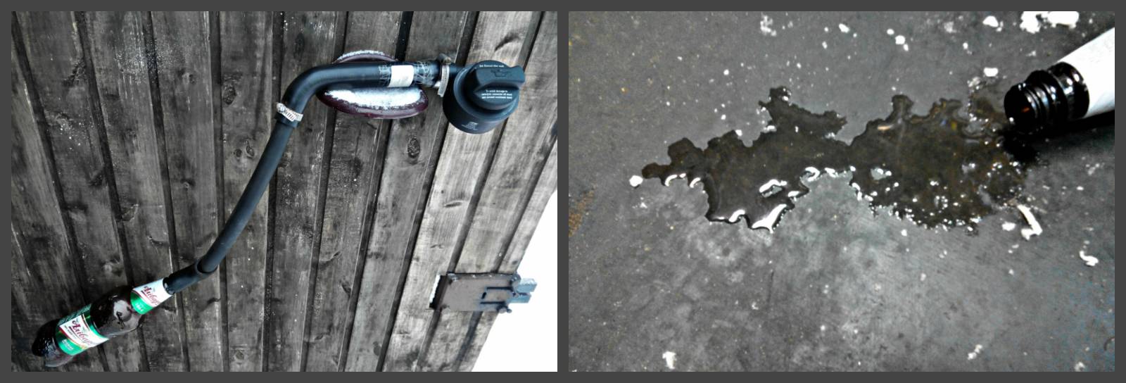

Давно уже почитывал о распространенной проблеме владельцев схожих 1,4 16V моторов на Гольфах и Шкодах - Замерзание в шлангах ВКГ конденсата при температуре ниже 10гр., и особенно при малых пробегах образуется большое колличество конденсата. Который замерзает в маслоотделителе и шланге и образует пробку из льда . Картерные газы не могут покинуть картер двигателя. Но уходить-то им куда-то надо вот они и прут из всех щелей, у кого-то стреляет щуп, давит из-под масляной пробки
Так же установлен на зимнее время. Результатом доволен на все 100
Крышка с вентиляцией VAG 030 103 485 AE -"Панацея" ВАГа от масложора. Клапан системы вентиляции картера VAG 06A 103 46
