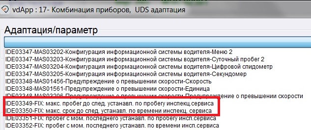

Паша, ткните носом какой пункт в адаптации исправить. Задолбала эта напоминалка.
Сообщений: 19168
Сброс сервисного интервала "Необходимо техническое обслуживание" Audi A6 C7
Сообщение Паша » 23 июн 2020, 22:04
Poman75, в зависимости от того, какое событие наступило ранее - пробег или количество дней. Проверьте установленные значения в IDE00513 и IDE00514.
Очень редко интервалы заводские меняю, поэтому точно не могу сказать, нужно подключиться к авто и сразу все понятно будет. В любом случае там накосячить невозможно - запомните что было до Вас и поэкспериментируйте.
Сообщений: 19168
Сообщение Паша » 06 авг 2020, 01:18
Poman75, помнил про Ваш вопрос и при случае (вылез "ключик" по истечении времени на моей Audi A6) сделал для Вас скриншот:
Эти два параметра отвечают за настройку интервала инспекции. То что на Вашем скриншоте выше - отвечают за настройку сервисного интервала замены масла.

С помощью ODIS скинул интервал на своей A6C7(2016), как выше описано - поменял два значения на 0
