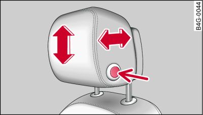

Переднее сиденье: регулировка подголовника
Отрегулировать положение подголовников таким образом, чтобы верхний край подголовника и верхняя часть головы пассажира по возможности находились на одной линии. Если это невозможно, выполнить приблизительную регулировку подголовника.
Для перестановки подголовника вверх/вперед, сместить его до ощутимой фиксации.
Для перестановки подголовника вниз/назад, нажать кнопку сбоку (показана стрелкой) и сместить подголовник до ощутимой фиксации.
Регулировка положения подголовника.

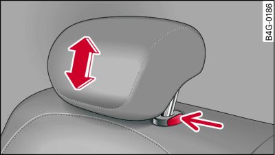

Заднее сиденье: регулировка подголовника
При перевозке пассажиров на задних сиденьях необходимо выдвинуть подголовники занятых сидений до конца вверх.
Для перестановки подголовника вверх сместить его вверх, удерживая обеими руками за боковые стороны. Подголовник должен зафиксироваться со слышимым щелчком.
Для перестановки подголовника вниз нажать кнопку (показано стрелкой) и опустить подголовник вниз.

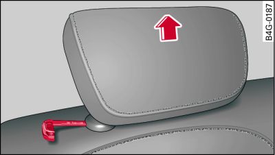

Снятие подголовников
Заднее сиденье: демонтаж подголовника, точка деблокировки
Потянуть подголовник до упора вверх.
Нажать в точку деблокировки аварийным ключом Ссылка и нажать кнопку. Одновременно вытянуть подголовник из спинки сиденья.
