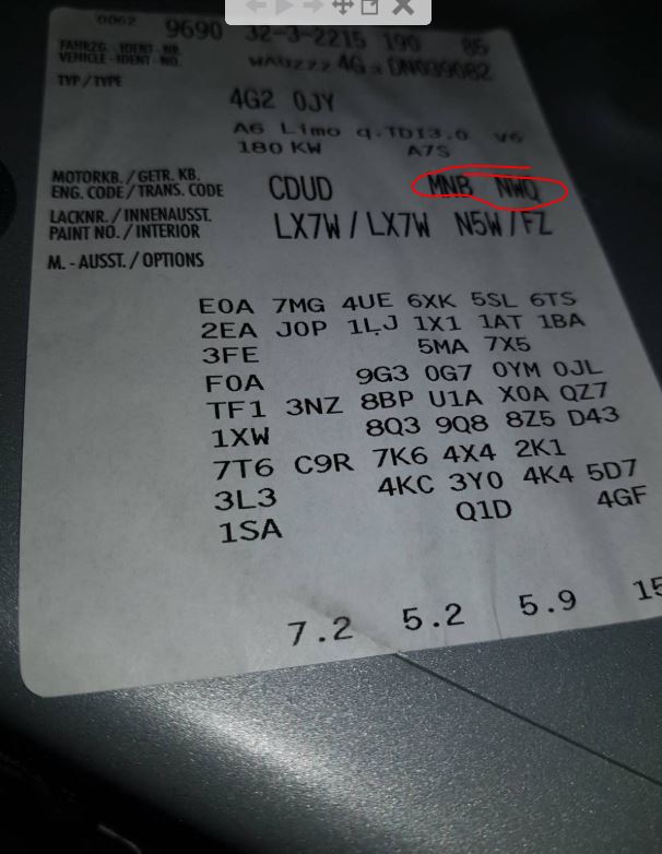

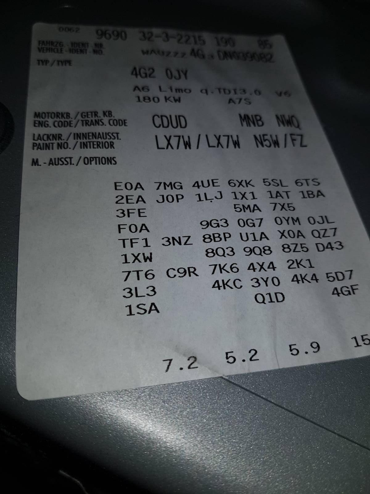

всем привет.помогите по наклейке из багажника определить вид трансмиссии
АКПП (DSG 7)
Сообщение antoxa_lp » 18 авг 2019, 09:36
migan писал(а):Источник цитаты вид трансмиссии
7ст Stronic

АКПП (DSG 7)
Сообщение migan » 18 авг 2019, 15:10
спасибо.хотелось бы бол развернутого ответа.
на каком ресурсе трех буквенный код расшивровывается?
с троник это dsg7?

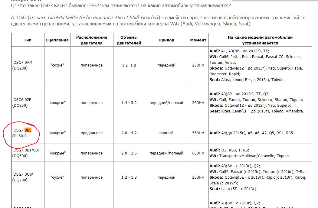

АКПП (DSG 7)
Сообщение Vital » 19 авг 2019, 15:38
migan, У Ауди есть 5 (пять) типов роботов, очень разные по конструкции и надежности. Все они именуются S tronic.
1) DSG-7 DQ200. Производство LUK, сухие сцепления. Выдерживает максимальный крутящий момент до 250Hm. Самая проблемная и дерганая коробка, особенно с мощными моторами. Вышло огромное количество версий ПО и множество изменений в самой коробке. После модернизации 2014 года поток машин в сервис для ремонта коробки заметно упал, но не иссяк полностью ,к сожалению. Ставится только на переднеприводные авто с поперечным расположением двигателя с 2008 года.
2) DSG-6 DQ250. Производство Borg-Warner, мокрые сцепления. Выдерживает максимальный крутящий момент до 350Hm. Более комфортная и менее проблемная коробка. Меньшее количество жалоб на нее, возможно, связано с ее меньшей распространенностью. Ставится на мощные и полноприводные авто с поперечным расположением двигателя с 2003 года.
3) DSG-7 DQ500. Производство LUK, мокрые сцепления. Выдерживает максимальный крутящий момент до 600Hm. Самая безпроблемная и комфортная коробка из всех роботов Ауди. Ставится на мощные и полноприводные авто с поперечным расположением двигателя с 2009 года.
4) DSG-7 DL501. Совместная разработка Ауди и Borg-Warner, мокрые сцепления. Выдерживает максимальный крутящий момент до 600Hm. Достаточно проблемная коробка, причем чем мощнее двигатель - тем меньше с ней проблем. Было много доработок и, вроде, жалоб стало поменьше после 2011-2012 годов. Ставится только на полноприводные авто с продольным расположением двигателя с 2008 года.
5) DSG-7 DL382. Новая разработка Ауди, мокрые сцепления. Существуют две версии, для переднего привода с буквой F на конце и с буквой Q для полного привода. Выдерживает максимальный крутящий момент до 420Hm. Пока про нее в плане надежности ничего не известно. Ставится на авто с продольным расположением двигателя с 2015 года.]s-tronic

АКПП (DSG 7)
Сообщение migan » 20 авг 2019, 22:48
Vital.я это уже на третьей странице форума прочитал.спасибо.

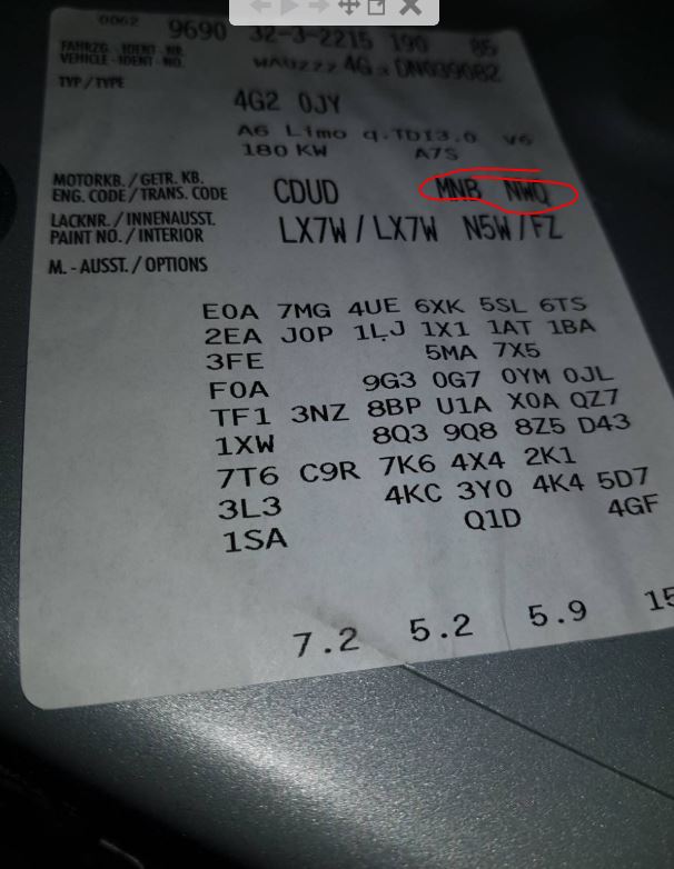

у меня конкретно что стоит.наклейка из багажника выше на пару постов
АКПП (DSG 7)
Сообщение bykot » 21 авг 2019, 08:26
migan писал(а):Источник цитаты конкретно что стоит
Коробка s-tronic 0b5c NWQ с изменениями в сторону надежности, выпуск конец 2012 года . По статистики поломок с этой коробкой А6 на 1000 автомобилей 5 шт.
Ссылка с полной инфой по АКПП
Адаптация коробки передач Audi A6 C7, двигатель CDUD, коробка NWQ
думаю по адаптации hp_unit сможет помочь
