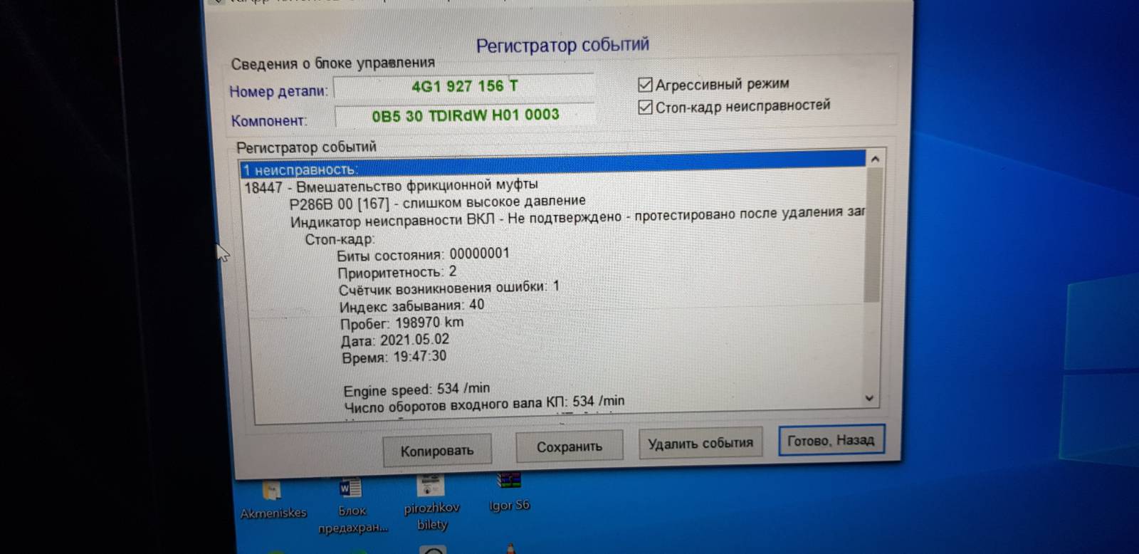

сегодня добрался с Васей до авто.
198970км
18447 -вмешательство фрикционной муфты
Р268В 00 [167] слишком высокое давление.
собираю информацию по грамотному ремонту авто
198970км
