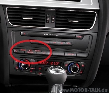

Пожалуй кто-то столкнулся, кто-то слышал, а кто-то видел и не знает для чего, а будет ли работать у него Audi drive select ?
Инновационная система обеспечения динамики движения Audi drive select® позволяет водителю по своему усмотрению изменять характеристики компонентов и систем автомобиля, в зависимости от комплектации автомобиля: это может быть двигатель, трансмиссия, рулевое управление, амортизаторы и спортивный задний дифференциал. Результат — оптимальное сочетание превосходного комфорта и спортивной динамики.
Устанавливается только опционально.
2H1 Адаптивная система регулирования ходовой части DCC Audi Drive Select Система Audi drive select® объединяет в себе все компоненты и системы автомобиля, определяющие поведение автомобиля на дороге: двигатель, трансмиссия, рулевое управление (опционально), амортизаторы (опционально) и спортивный задний дифференциал (опционально). При этом водитель может в любой момент изменить характеристики этих систем в соответствии с личными предпочтениями.
Она имеет три предустановленных режима и один индивидуальный. Переключение происходит нажатием одной клавиши.
В режиме comfort предпочтение отдано отменной курсовой стойкости и безопасности на дороге. При этом практически отсутствует ощущение смены нагрузок, что действительно комфортно.
Режим dynamic – это полная противоположность. Здесь явно чувствуется спортивная нотка в поведении машины. Наиболее полно задействуется спортивный дифференциал. Смена нагрузки происходит не жестко, но очень по-спортивному.
Режим auto является усредненным между двумя остальными. Его настройки сбалансированы на средних значениях.
В индивидуальном режиме - устанавливаются "свои" настройки.
Что касается мотора, то здесь выбирается его чувствительность к нажатию педали «газа».
Для автоматической КПП настраиваются моменты переключения ступеней.
Система Audi drive select® устанавливается только в сочетании с динамическим рулевым управлением и/или системой регулировки жесткости амортизаторов, и/или спортивным дифференциалом.
Спортивный дифференциал (как опция для авто с приводом quattro®), может иметь три режима работы, что также соответствует предустановленным режимам Audi Drive Select.

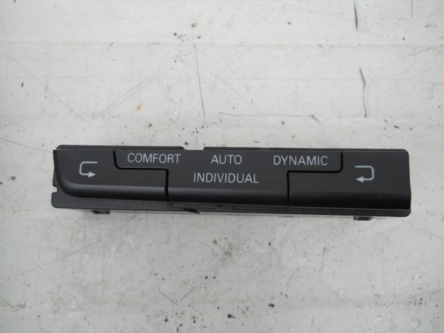

Что нужно?
Сама кнопка - 8K0 959 673 E (проверяйте код для вашего авто)
Пластик (если есть необходимость замены) и разъем 1С0 973 119 В (проверяйте код комплектации к вашему авто).
После активации и отсутствии ошибок - Audi drive select® в вашем распоряжении.
