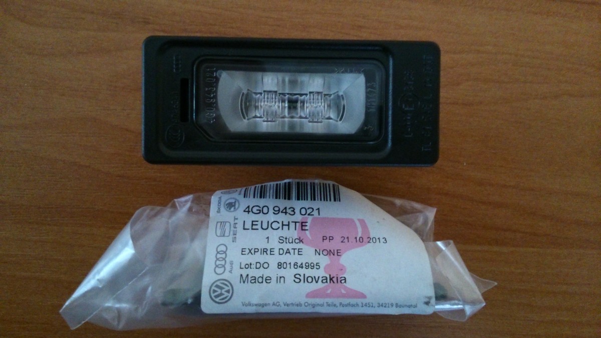

1.Закупаем для этого:
- диодные фонари (диоды встроены внутри, сам фонарь не разборный)- по 17 у.е. шт

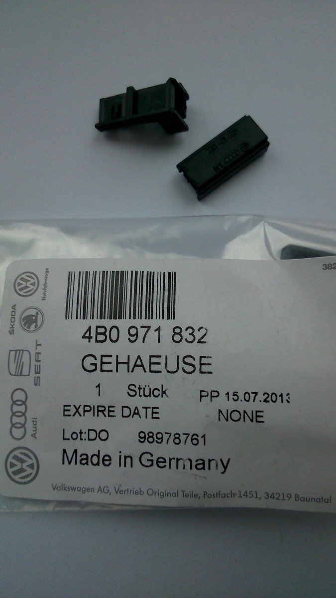

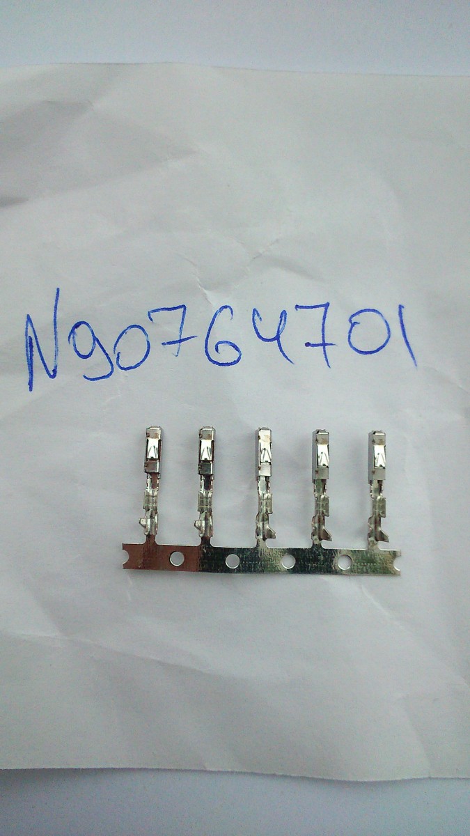

- новые разъемы - 2шт по 4,5 у.е/ шт
- и новые "фишки" к новым разъемам - 2 у.е.

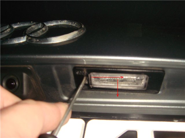

2. Пристумпаем к работам по замене:

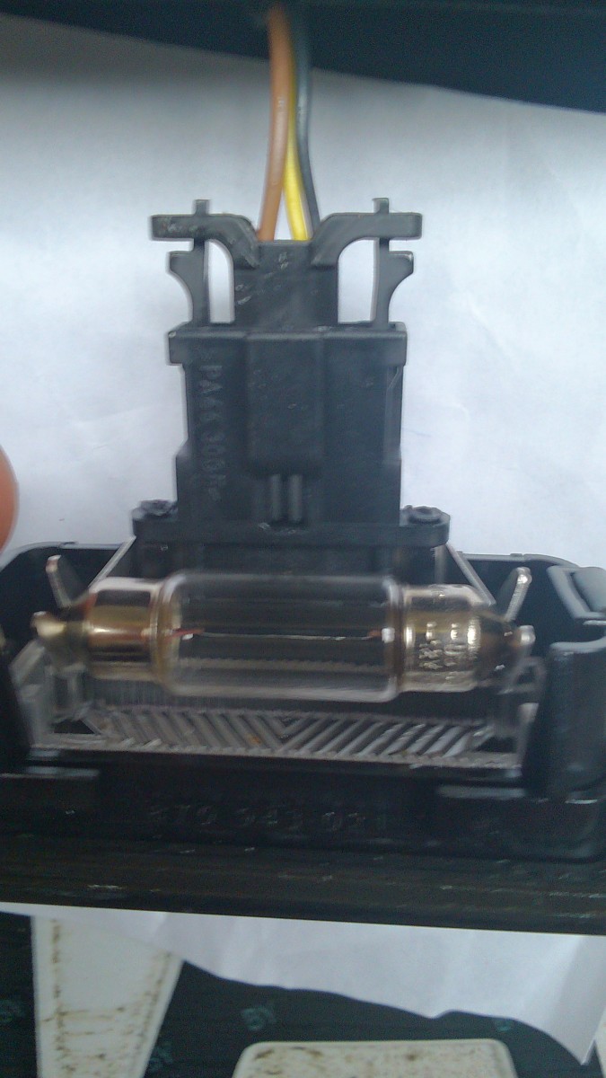

- снамаем старый фонарь и видим, что разъем на нем другой.
(фото не мое)
демонтаж фанаря.jpg (37.07 KiB) 34072 просмотра

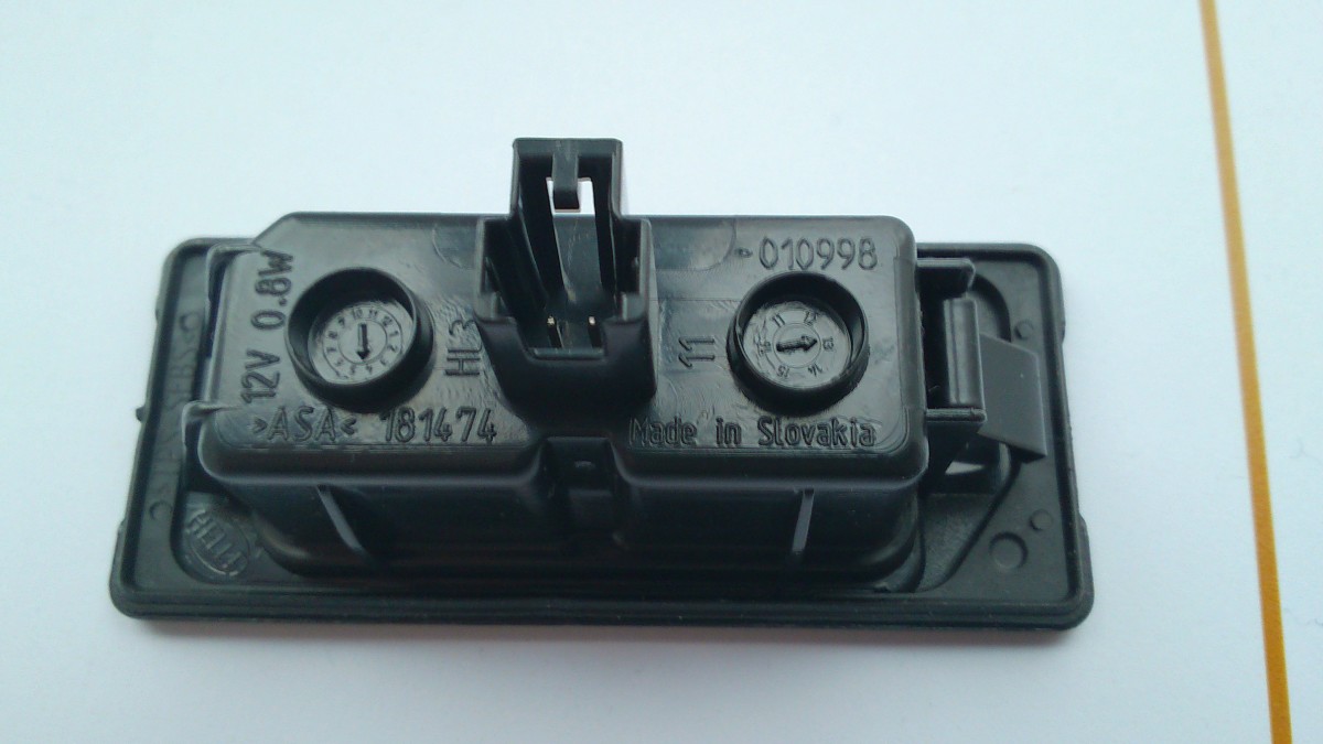

- отсоединяем разъем от фонаря (8Т0 943 021) и отрезаем провода от старого разъема.
- зачищяем провод не более 5мм
- вставляем и обжимаем в новых фишках
- коричневый провод вставляем в новый разъем под №1, желтый под №2. Будьте внимательны, если перепутаете диодный фонарь не работает!!!
- Разъем подключаем к диодному фонарю и вставляем все на место.
Более подробно, можно ознакомиться тут на базе А4B8.
3. Еще все раз проверяем - работает. Ошибок на приборке - нет!!!
