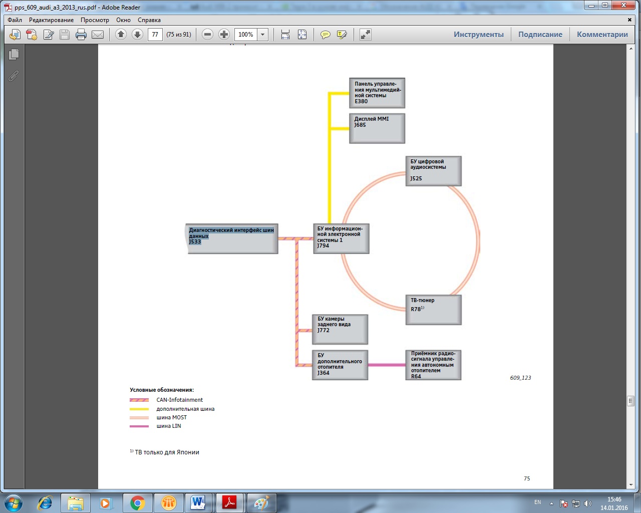

Сеть обмена данными
Блок управления электронной информационной системы 1 J794 во всех исполнениях и вариантах MIB подключён к диагностическому интерфейсу шин данных J533 по шине CAN-Infotainment. CAN-Infotainment представляет собой высокоскоростную шину со скоростью передачи данных 500кбит/с. Дисплей MMI J685 и панель управления E380 впервые соединены с блоком управления электронной информационной системы 1 J794 по отдельной шине CAN. Это также высокоскоростная шина со скоростью передачи данных 500 кбит/с.
Если в автомобиле дополнительно устанавливается ещё какой-либо блок управления системы Infotainment, например усилитель Bang & Olufsen, то система дополняется шиной MOST.
Тем самым в одном автомобиле впервые могут быть установлены шины CAN-Infotainment и MOST одновременно.
Шина MOST представляет собой оптическую шину типа MOST150 со скоростью передачи данных 150 Мбит/с. При этом ведущим системным и диагностическим устройством шины MOST является блок управления электронной информационной системы 1 J794.
В результате наличия шин CAN-Infotainment и MOST разрыв кольца шины MOST больше не ведёт к полному отказу MMI, все функции, выполняемые непосредственно в самом J794, сохраняются. Но, например, воспроизведение звука через установленный внешний усилитель при этом происходить не будет.

Сеть обмена данными

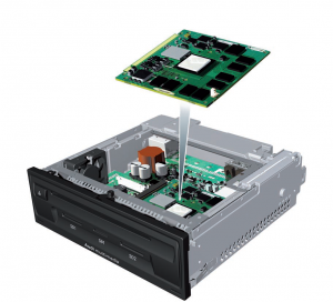

Исключительно быстрое развитие сферы бытовых мультимедийных устройств предъявляет высокие требования к автопроизводителям, которые хотят, чтобы их продукция всегда соответствовала самым последним достижениям в этой области.
Например, многие производители смартфонов обновляют свои основные модели каждый год и, кроме того, по нескольку раз в год выпускают обновления для их ПО. Владельцы автомобилей ожидают, в свою очередь, что новые смартфоны и новые прошивки будут полностью совместимы с головными устройствами в их автомобилях.
Чтобы успевать реагировать на такие быстрые изменения, автопроизводители также должны сокращать циклы разработки для своих головных устройств Infotainment.
С этой целью в основу блока управления электронной информационной системы 1 J794 была положена модульная концепция. Это означает, что для будущих поколений блоков управления разрабатывать полностью заново потребуется только отдельные, требующие модернизации части. Другие же узлы, не подверженные таким быстрым изменениям, то есть, например, радиотюнер или звуковой усилитель, могут оставаться неизменными.
Упрощая, можно сказать, что в БУ электронной информационной системы 1 обновляться будет только его «компьютер» (плата MMX). Сама плата MMX (Multi Media Ехtension) на Audi A3 ’13 оснащается двухъядерным процессором фирмы Nvidia — Tegra T20 с тактовой частотой 1,2 Гц.
Последующие обновления платы MMX можно сравнить с заменой материнской платы и графической карты в домашнем компьютере, которые сразу делают его «быстрее».

MIB High является в настоящее время High-End вариантом в линейке устройств модульной информационно-командной системы Infotainment. БУ электронной информационной системы 1 J794 на устройствах MIB High всегда оснащается разъёмом оптической шины MOST. Если в системе нет оборудования, требующего подключения по шине MOST, разъём MOST
остаётся свободным.
Головное устройство MIB High является результатом последовательного развития MMI plus 3-го поколения, с новыми 3D-возможностями и накопителем SSD*.
В БУ электронной информационной системы 1 J794 устройств MIB High устанавливается процессор Tegra от Nvidia. Благодаря своей многоядерной архитектуре, процессор позволяет генерировать изображение очень высокого разрешения и, кроме того, ускоряет воспроизведение многих сегодняшних аудио- и видео-форматов. Новый микрочип Tegra потребляет существенно меньше энергии, чем прежние мультимедийные процессоры, и, тем самым, идеально вписывается в философию эффективности, исповедуемую Audi. Микрочип Tegra позволяет воспроизводить на экране трёхмерные модели целых городов — водитель видит улицу, по которой в этот момент проезжает, в реалистичном фотоизображении.
MIB High является также единственным из всех вариантов устройств MIB, способным непосредственно воспроизводить видеофайлы.
Оснащение MIB High:
