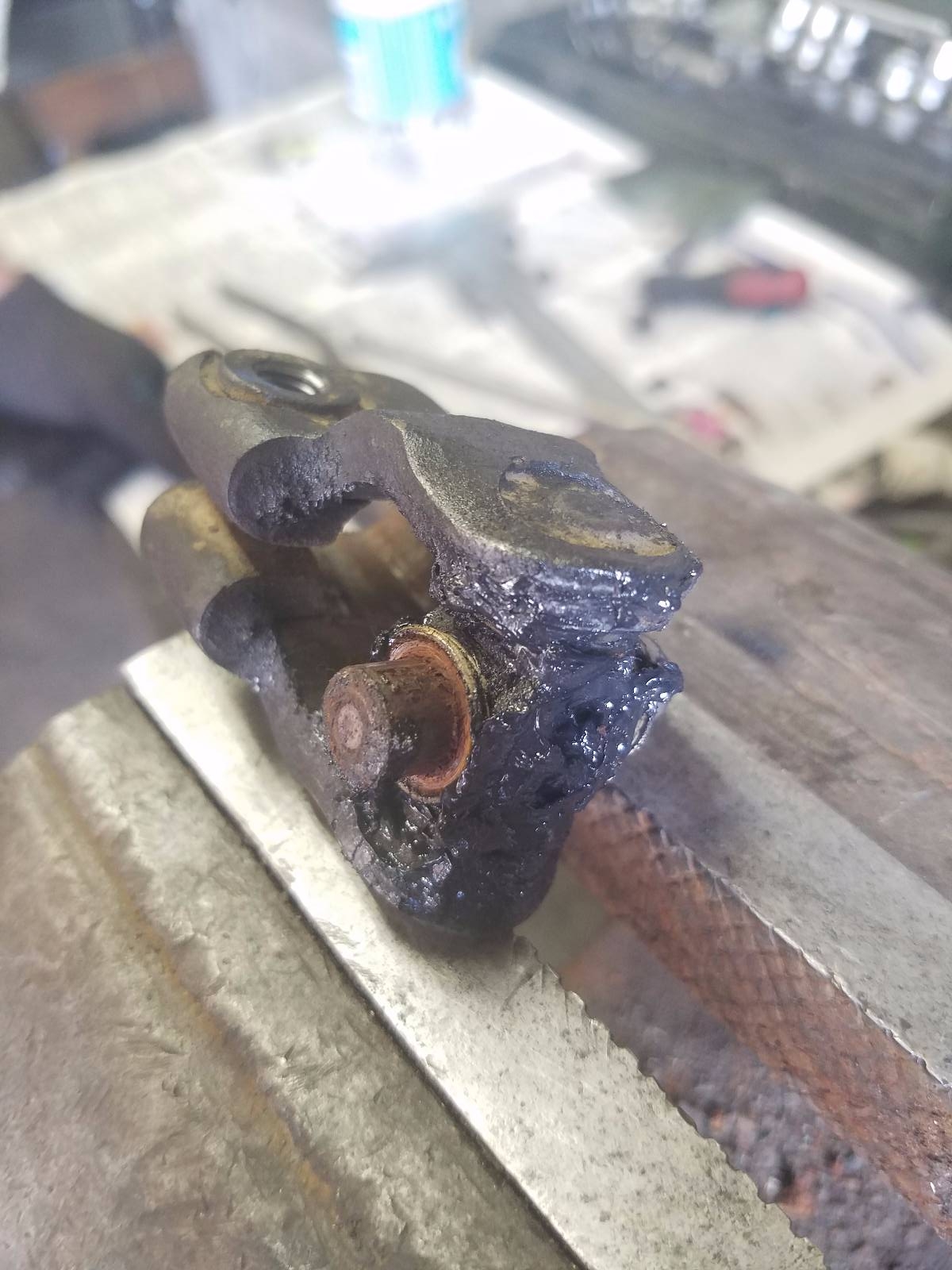

 Промежуточный рулевой вал по торцам имеет вращающиеся крестовины.
Крестовина и VAG номер промежуточного вала
 Работа нижней крестовины, из-за коррозии, делает затруднительно управление авто.
Соответственно, необходимо заменить нижнюю крестовину, либо по рекомендации ОД замена всего узла.
Стоимость нового промежуточного вала око 250 у.е. Срок поставки не меньше недели.
 Мы пошли другим путем и приобрели новую крестовину стоимостью 7 у.е.:
Крестовина 1640
Время замены около 2 часов. Подробная инструкция есть в ELSA/
