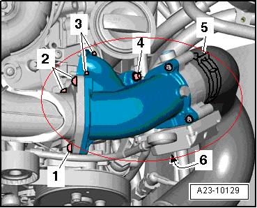

И так основной проблемой является закоксованность впускных отверстий впускного патрубка (рис1).
Для предотвращения данной неисправности было решено произвести данную профилактическую операцию.
Для снятия впускного патрубка необходимо:
-снять верхнюю крышку двигателя (защита) - потянуть вверх.
-достать масляный щуп (для удобства выкручивания болтов).
-открутить болты 1,2,3,4 (рис1), а также 3 не обозначенных бота возле дроссельной заслонки (т.к. в снятии самой заслонки нет необходимости) - всего 9 болтов. Для удобства 4 болт откручиваем в последнюю очередь.
-патрубок снят - В итоге весь патрубок оказался очень сильно закоксован - для его очистки понадобился воздушный бур и немного солярки.
-очищаем соляркой прокладки и соединения на впускном коллекторе и дроссельной заслонке.
-моем впускной патрубок в солярке, смываем водой и продуваем воздухом.
Монтаж впускного патрубка:
-монтаж осуществляем в обратном порядке.
-закручиваем болты с полным усилием только после предварительного закручивания болтов (для идеальной стыковки впускного патрубка в первоначальное положение).

рис1

Vitaliyak, о данной проблеме в GFS читал очень давно. Так-же писал москвичам - для устранения данной ошибки. А вчера решил на своей почистить для профилактики - и был удивлен, разветвление на впускном патрубке - маленькая трубка, которая идет на турбину забита в усмерть.

Добрый день, подскажите пожалуйста, после чистки патрубка и коллектора надо-ли производить какую-нибудь адаптацию?
патрубок EGR был почти полностью забит, нагар на патрубке и коллекторе приблизительно 3мм., вчера почистил у себя и двигатель начал как-то неровно работать :?:

После чистки никакой адаптации делать не надо. У меня тоже первое время чуть поколбасило, потом само всё прошло.
