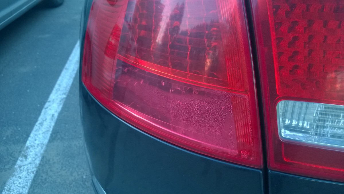

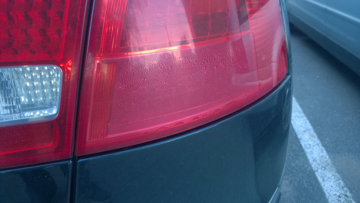

После одной из моек зимой обнаружил запотевание боковых задних фонарей. После этого потеют постоянно. Даже сейчас на солнце не отпотевают полностью и как только солнце прячется, сразу запотевают снова. Снял боковушки в багажнике, облазил - все сухо. Как лечить?

Бюджетное решение: феном просушить, вложить 2-3 пакетика силикагеля.

mitt1, хочу понять откуда попадает влага. Ведь после стояния на солнце опять запотевает
Сообщение LIS » 11 май 2015, 06:41
/loXmaTblй, в багажнике сухо? разъемы лампочек нормально вставлены в фонари?
Добавлено спустя 3 минуты 40 секунд:
ЗЫ: обрати внимание что потеют только нижние блоки. лампочки там менял? в фонари лазил?
/loXmaTblй писал(а):После одной из моек зимой
гипотетически вода замерзнув могла где-то сделать трещину... хотя это уж очень нереально звучит...
/loXmaTblй
Сообщений: 2854
Темы: 108
Авто: turbo quattro
Откуда: Ментск
Сообщение /loXmaTblй » 11 май 2015, 08:41
LIS, там диоды. В багажнике сухо, в крыльях тоже, от самого фонаря похоже идет жгут проводов. Сегодня с утра немного запотевшая и верхняя часть была, но пока доехал до работы все стало ОК

Сообщение stolyk » 12 май 2015, 09:39
/loXmaTblй писал(а):Буду ждать ответа от stolyk, думаю решение какое-то появится
Мужики, с запотеванием фонарей дело обстоит следующим образом.
Существуют две основные причины: первая расслоение стыка горячей спайки цветного стекла и корпуса. И второе , проблема с уплотнителем по периметру. Если он где-нибудь обжат, надорван , то вода по жёлобу всегда протечёт в зону разъёма. А для запотевания достаточно 5-10 капель. Тупо феном решить проблему не удастся, сперва надо найти источник проблемы. Если не видно глазом подозрительных мест , то фару придётся "заправить" дистиллированной водой и "покатать" по стыку. Я стараюсь не связываться с фонарями из-за проблем , связанных со снять -поставить. Если открутить гайки проблем не составляет , то потайные штыревые пистоны могут доставить проблем. А так как во время диагностики проблемы запотевания фонарь приходится снимать 5-6 раз на глазах владельца и иногда с хрустом , то можно "натворить дел". Поэтому не вопрос, если вы сами делаете "снять" , то найти источник проблемы и полностью просушить фонарь для меня не составляет труда. Всё тестируется на месте имитацией керхера.

Кстати, судя по фото , запотевание не является критичным - это скорее всего разовая незначительная протечка во время мойки - стадия "туман". Воды внутри фонаря скорее всего не будет. Есть большая вероятность , что можно высушить без снять-поставить при помощи женского фена (минут 45-60) со стороны багажника, но без фанатизма. Простая сушка "на солнышке" не канает. Сушить надо до состояния "чтобы чертям тошно стало" и чуть больше, чтобы наверняка, но обязательно при помощи фена.
