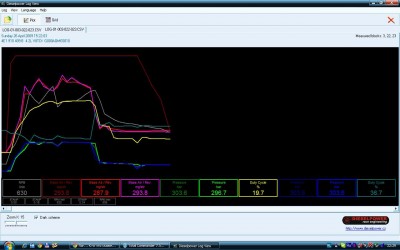

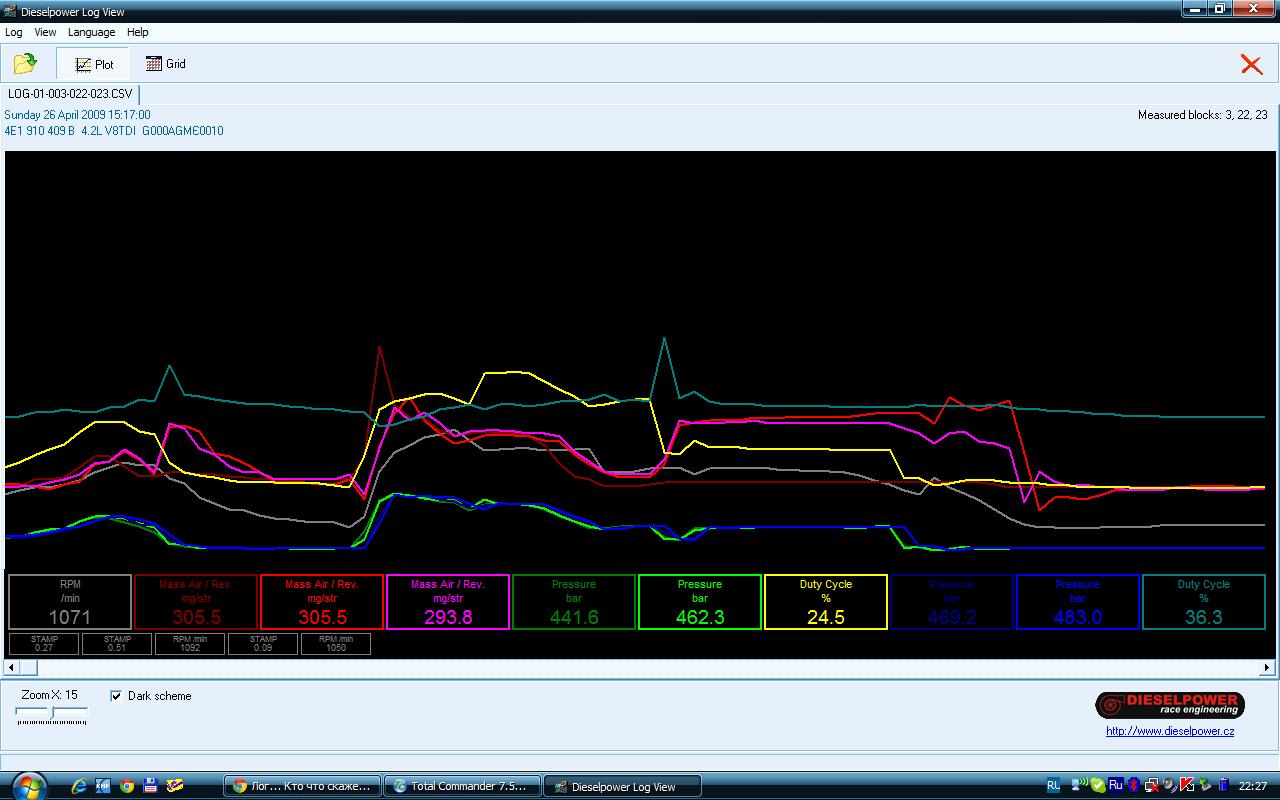

Кто может расшифровать лог. В прикрепленном файле два лога - первый делался на ходу и тапок в пол, второй с места и тапок в пол.
могу приложить еще графики этих логов. Интересует мнение специалистов о работе расходомеров и турбин. Особенно наших клубных чип-тюнеров, посмотрим на их квалификацию... ведь все перед чипом делают такую диагностику и выносят приговор. Ну и, конечно, хотелось бы услышать мнение клубного кулибина DIA
Лог двигателя 4,2TDi на ходу и полном газе
Лог двигателя 4,2TDi при старте с места и полном газе

Интересная штука на 4,2 V 8 TDI,
На холостых нормально, значения похоже подходят. но, негде в логе, не видел - 100%, максимум - 60%.
Турбину, всегда проверяют, 100 % газ в пол, ;) , но по моему она живая.
расходомер - попробуй отключи и проедЪся без его, если изменения в худшую сторону - он живой.
Нехватка воздуха. Посмотри фильтр или что то забито (хуже если катализатор)
P.S. Не специалист и не мастер ;)
Хрен его знает - что может быть :(

выложил графики в норм. разрешении

Все таки неправильно снял логи.
Нужны группы 3, 10, 11 (блок 01). и интересна там 21, 34, 35 (блок 11) , У тебя 3, 22, 23. Кто тебе посоветовал?
22- Давление в рампе, 23 - Количество топлива в рампе.
P.S/ У тебя должно быть два ЭБУ двигателя.
