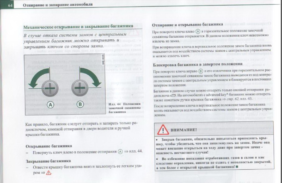

Сообщение Властелин колец » 28 янв 2014, 18:13
Сообщение MAXIMILIAN » 28 янв 2014, 18:18
Властелин колец, Тоже как вариант.На моей есть такая фигня.Можно открыть только с брелка.
Последний раз редактировалось MAXIMILIAN 09 фев 2014, 18:37, всего редактировалось 1 раз.
Сообщение Властелин колец » 28 янв 2014, 18:23
MAXIMILIAN, я же написал
Властелин колец писал(а):на днях сам открывал т.к. сдох аккум
поворачиваешь до упора и поднимаешь крышку багажника
Добавлено спустя 1 минуту 17 секунд:
дверь открывал\закрывал так же

Сообщение noizz » 29 янв 2014, 10:12
Властелин колец, я видел в мануале этот (стандартный) способ отпирания ключом. Проблема в том, что открыть ключом ни багажник, ни двери водителя не удалось (менялись замки? мороз? кривые руки?:) хз).

Сообщение noizz » 06 фев 2014, 09:58
прогрел феном замок багажника - он и открылся с ключа. правда, сейчас не могу закрыть крышку багажника :smile:
