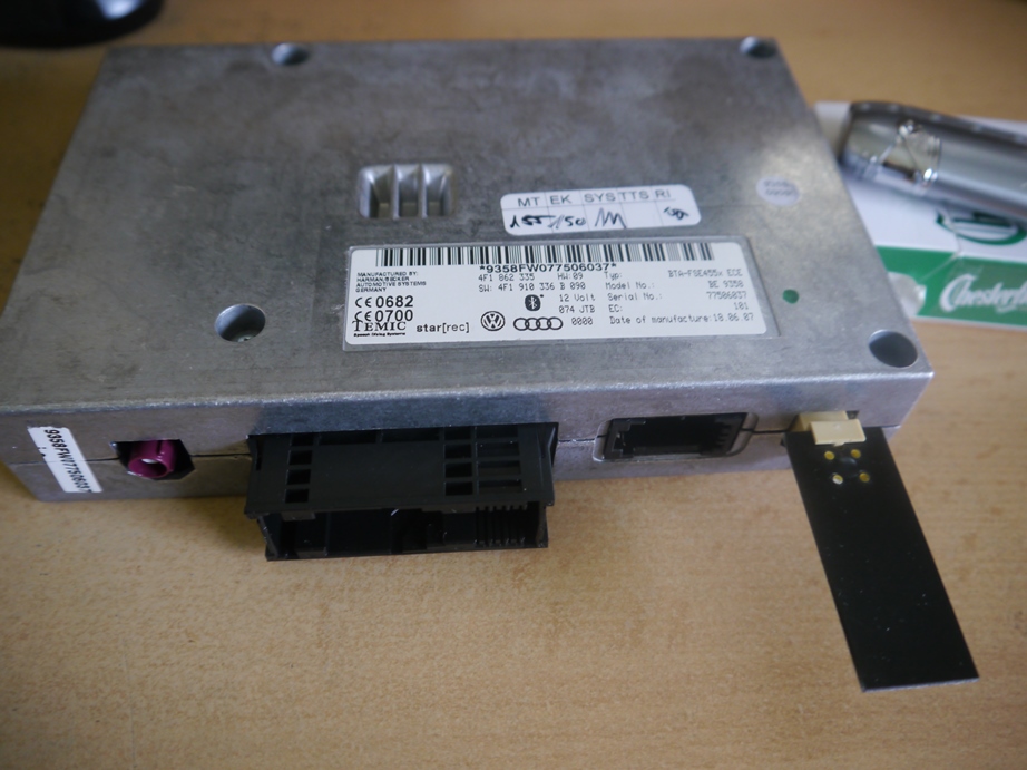

Telefon
/loXmaTblй писал(а):Властелин колец, у него не тот, если ты про Vitaliak.
Maxxtro2, мне бы номера чтобы поискать. У тебя что-то имеется в закромах?
4F1 862 335 4F1 910 336 две антены - Bluetooth и антена машины
4E0 862 335 4E0 910 336 только Bluetooth
