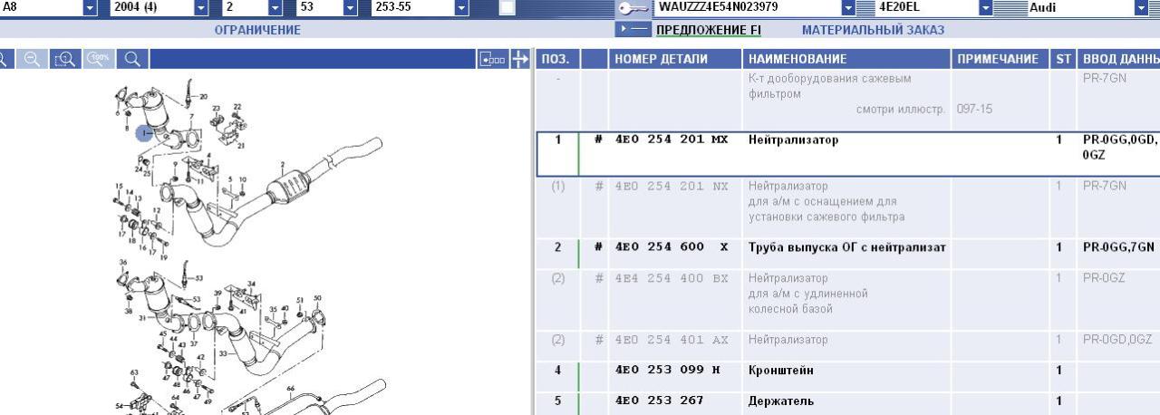

Если сажевого нет, и не коптит-может катализатор стоит??? (без шуток и подколов). На некоторых 2,0 тди так и есть, евро 4, сажевого нет, но стоит катализатор...Это потом уже попозже начали ставить сажевики...
Добавлено спустя 12 минут 11 секунд:
Как показывает ЕТКА, тебе крупно повезло- у тебя 2 нейтрализатора :hahaha:, позиции 1 и 2. По крайней мере это было в стоке. Соответственно масло 507 допуска будет правильнее...

Vitaliyak, 507-ой заменяет все.
alexstr81 катализатор всегда есть

alexstr81, да кат, конечно же стоит. Т.е еще есть поле для для колхоз-тюнинга... :hahaha: :jokingly: :D :lol: :rofl:
