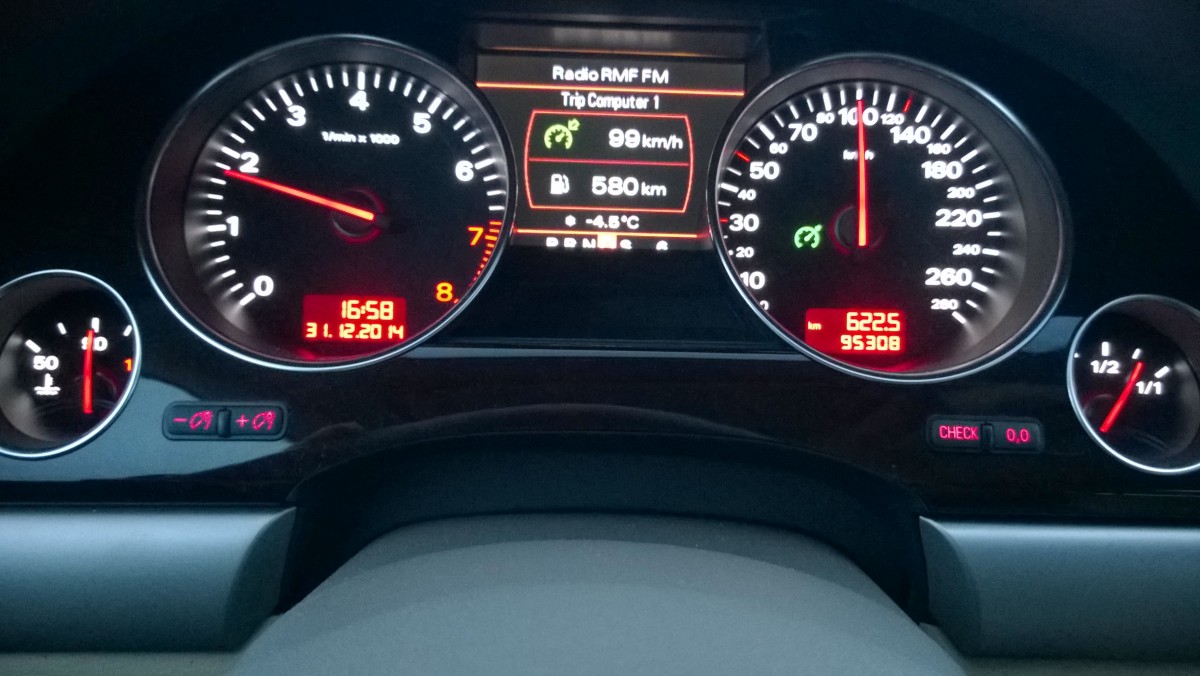

Ощущения от езды на этой машине - это нечто! По пути из Москвы скорость 140-160км/ч - руль можно придерживать одним пальцом. По дороге плывет, неровности не ощущаются совсем, спящие стали не такими большими и пугающими :good: Расход за 780км. из Москвы в Минск - 10,8 при скорости 140-160 на территории РФ, 130 по РБ. По МКАД от Партизанского до Каменно Горки при 100км/ч - 8,6л. В городе пока адекватно не могу замерять, т.к. почти не ездил.

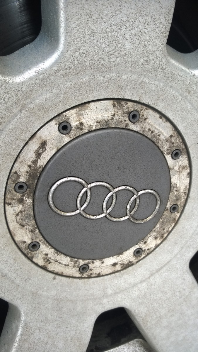

А теперь по теме. Есть ли какая-нибудь возможность восстановить колпачки с дисков?
Сообщение Yusg » 05 фев 2015, 14:41
/loXmaTblй,есть два варианта покрасить здесь либо купить новые.

Yusg, новые понятно. Перед покраской как их хорошо зачистить? Товарищ точно такие же минимальным давлением на пескоструе поломал на несколько кусочков.
Vital, быстрее потока, но без отжига.
Сообщение Yusg » 05 фев 2015, 16:25
/loXmaTblй писал(а):Перед покраской как их хорошо зачистить?
там все сами сделают.
Сообщение Vitaliyak » 05 фев 2015, 22:33
/loXmaTblй, Дима, покраска колпачков тема очень тонкая... ибо чтобы их заполимерить, их придется разбирать: метал отдельно, пластик отдельно. Имхо лучше просто покрасить... у меня есть очень грамотный мастер в контакте. Но не думаю что он возьмется только за колпачки... Тогда уж и диски отдавай в покрас ;)
Добавлено спустя 2 минуты 48 секунд:
Наверное проще и дешевле купить новые... но к огромному сожалению у меня хром на абсолютно новенькихоригинальных колпачках к
R19 хром начал облезать после одного летнего сезона!!!! Не зима!!!!
Грустняк...

Vitaliyak, диски в идеале, а колпачки сам видел какие. У коллеги за один зимний сезон новый колпачок ничем не отличался от старых, поэтому покраска больше интересовала
Сообщение Vitaliyak » 06 фев 2015, 08:22
/loXmaTblй, если соберешься, маякни в личку, дам контакт... спросишь сам.
