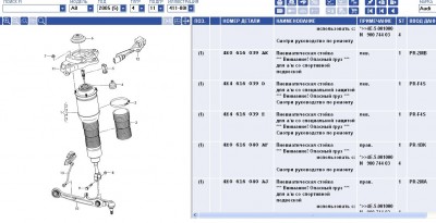

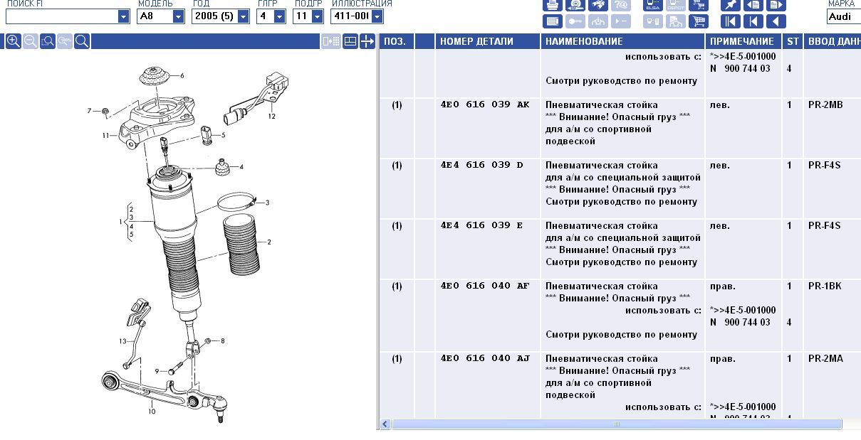

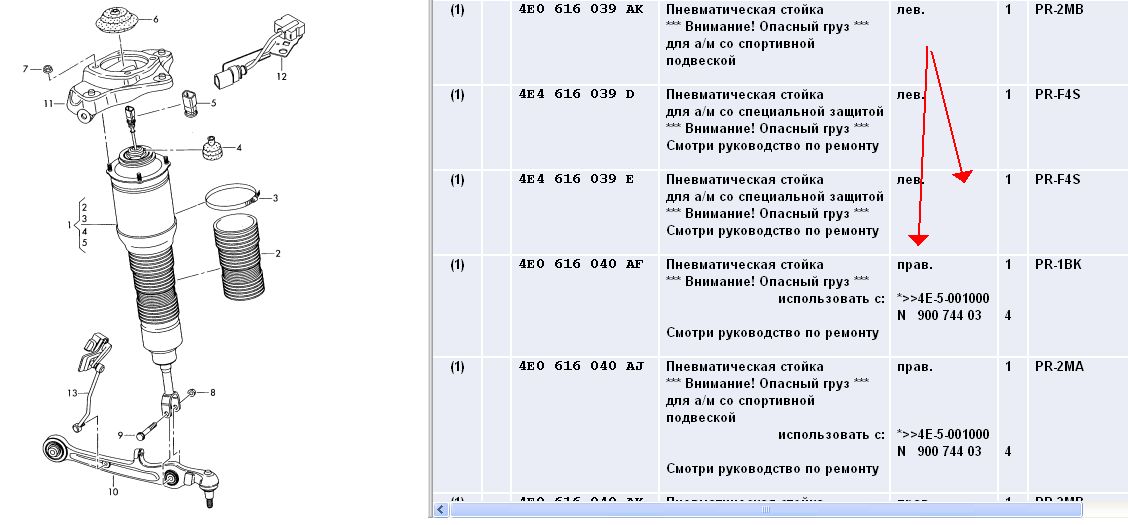

Кто подскажет одинаковые ли пневмоармотизаторы передние слево и справо?4.2 бензин BFM
Пневмоармотизаторы
Сообщение Stalker » 24 мар 2017, 17:19
andrysechka, а что такое аРмотизаторы? :cannabis:
Пневмоармотизаторы
Сообщение DIA » 24 мар 2017, 17:21
Разные, это с 2006 года картинки в других думаю так же годах

Сообщение DIA » 24 мар 2017, 18:13
andrysechka писал(а):Источник цитаты В смысле попали???
В смысле разные они , левую на право не поставишь как и наоборот.
andrysechka
Сообщений: 88
Зарегистрирован: 12 сен 2010, 15:45
Авто: A6 C6 2,4 2005г
Откуда: Новополоцк
Пневмоармотизаторы
Сообщение andrysechka » 24 мар 2017, 18:16
Одинаковые, но для того, чтобы поставить право на лево, нужно раскрутить верхний болт и перевернуть чашку в другую сторону
Пневмоармотизаторы
Сообщение DIA » 24 мар 2017, 18:27
andrysechka писал(а):Источник цитаты Одинаковые, но для того, чтобы поставить право на лево, нужно раскрутить верхний болт и перевернуть чашку в другую сторону
Значит не попали. :smile: В чем проблема тогда.
