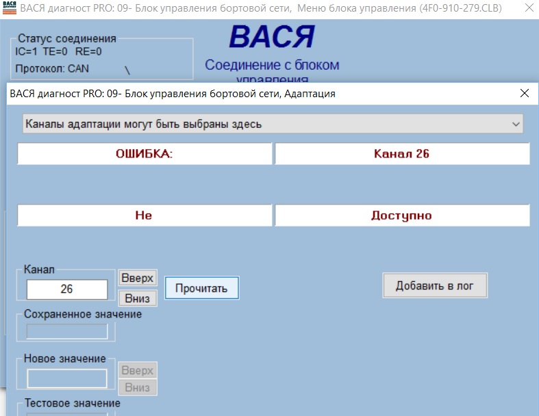

Хотел изменить количество циклов очистки стекла между работой омывателя фар,получил см. фото, как быть?

Сообщение Andrik » 19 фев 2017, 10:41
Надо ввести код в закрытой группе
Отправлено спустя 1 минуту 31 секунды:
Попробуйте 20113. Или гугл в помощь)

Сообщение arkadz » 19 фев 2017, 14:51
Так это с кодом, у меня код 12151.
