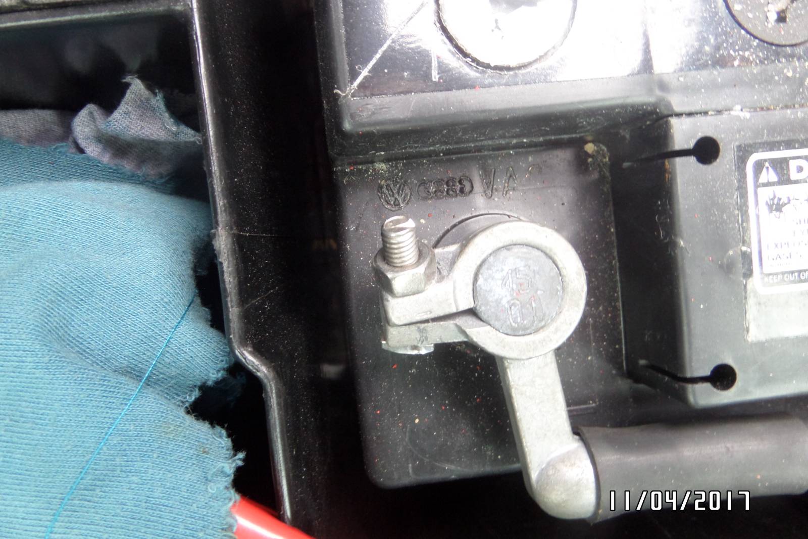

bono05
Сообщений: 414
Авто: A2 x 2 (дизель\бензин)
Откуда: г.Борисов
Помогите и подскажите новичку!
Сообщение bono05 » 03 дек 2018, 12:49
17лет...уже не легко ему , но е :good: ще работает
A2 2001 1.4 TDI AMF
A2 2001 1.4 AUA
A-100 1988 2.3 NF
A-100 1986 2.3 KZ
A-100 1985 2.3 HX
Сообщение alejandro82 » 03 дек 2018, 13:04
Трям, батарею нужно снять (если у вас не отапливаемый гараж) принести домой, лучше куда нибудь в другое место, там где нет опасности испортить что то электролитом и нет детей. Поставить на зарядку, иногда до нескольких суток. Следить за плотностью электролита и уровнем, по необходимости корректировать. Потом соответственно установка его на автомобиль.
Это нужно делать как минимум раз в год, лучше 2 раза. Батарея может отработать
bono05 писал(а):Источник цитаты 17лет
А можно ничего не делать и она отработает 10-12 лет. Можно и гораздо раньше ее убить. Никто никогда не скажет на сколько ее хватит.
Вам это надо? Кто это будет делать, вы или ваш мужчина? Можно и вместе, заодно поиграете в автослесаря и клиентку.
