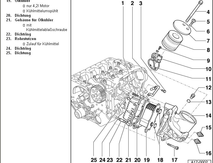

Здравствуйте! На днях стал обладателем А8 Д2 4,2 ABZ. В связи с этим начинают появляться вопросы. Первый из очереди: при покупке была обнаружена течь масла из корпуса масленого фильтра. Прежний хозяин, сославшись на занятость достал из багажника корпус нового(в смысле б/у) масляного фильтра и сказал, что пережали при замене масла,а он не успел заменить. Теперь это предстоит сделать мне. Хочу попробовать сделать сам. Поэтому вопрос: есть ли какие нюансы в работе и вообще - весь ли корпус менять или хватит поменять крышку? Если весь корпус масленого фильтра менять, то прокладку нужно новую? Видео по этому движку не нашел. Помогите, плиз!

Сообщение DIA » 28 мар 2018, 13:25
asder,
Вы знаете не всем хочется лезть искать и клацать по клаве много страниц, тем более не так и много этих моторов. если хотите сами делать то скачайте https://rutracker.org/forum/viewtopic.php?t=4687868
не гонитесь за последними версиями совет, там все найдете как снять и как сделать. если не будет на русском то по картинкам там 99% поймете в разделе система смазки. Под рукой нет сейчас программы попозже посмотрю что там и как.

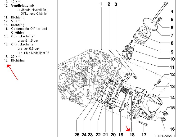

asder писал(а):Источник цитаты Если весь корпус масленого фильтра менять, то прокладку нужно новую?
Все позиции со словом Dichtring это одноразовое как бы считается.
