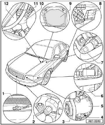

Датчик температуры во всас патрубке показывает минус 40,5 не подскажите где этот датчик находится ауди а8 3,3 тди

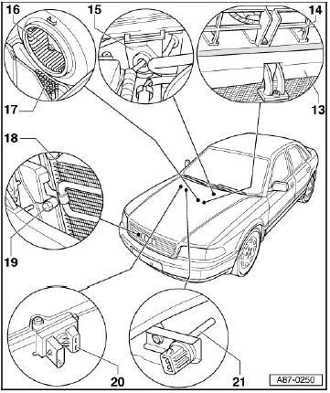

Денис123 писал(а):Датчик температуры во всас патрубке
Было два варианта его установки:
№11 - датчик температуры приточного воздуха G89 (вариант БЕЗ датчика качества воздуха);
№21 - датчик температуры приточного воздуха G89 (вариант С датчиком качества воздуха).
Руководство по демонтажу необходимого датчика температуры. Описание на английском языке. Если возникнут проблемы с пониманием, то дайте знать мне, я все переведу на русский.
Removing and installing fresh air intake duct temperature sensor -G89.pdf
Снятие и установка датчика температуры приточного воздуха G89
(32.48 KiB) Загружено 80 раз
