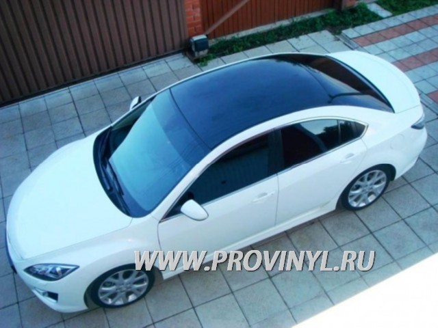

Посоветуйте, пожалуйста краску черную для покраски глянцевой крыши.
И где покрасить так возьмутся?
И еще вопрос. Не будет ли проблем с ГАИ в этом случае.
Пример на фото....

Думал,может тут есть кто нить красивший свою крышу уже,может посоветует как и что лучше,уже столкнувшись с этим.

Дело вовсе не в краске, а в лаке, в который добавляется специальный пигмент для нейтрализации блеска, а в базу просто не добавляют зерно!
Если красить одну крышу то может кто-то из гаражников и возьмется..... но это может стать их большой ошибкой если они не имели раньше дела с этим! Если речь идет о более глобальной покраске то тут без вариантов нужно гнать на дилерские СТО и точка! Потаму как имел опыт с такой краской..... точнее опыт имел меня! Работал я на СТО КУЗОВОВ(может кто слыхал о таком), и ребята к нам пригнали Рэнж-Ровер - черный мат, после пяти раз перекраски наш технолог обратился за помощью в Москву! Приехали спецы с ДюПона...... после трех их перекрасок они собрали чемоданы и со словами УДАЧИ ВАМ РЕБЯТА В ПОКРАСКЕ ушуршали обратно к себе! Поэтому лучше ответственность всю переложить на них! Они будут перекрашивать до тех пор, пока не добьются ожидаемого результата! А у ГАИ однозначно возникнут вопросы - если только они не сачтут это как за стеклянную крышу(панорамную)
