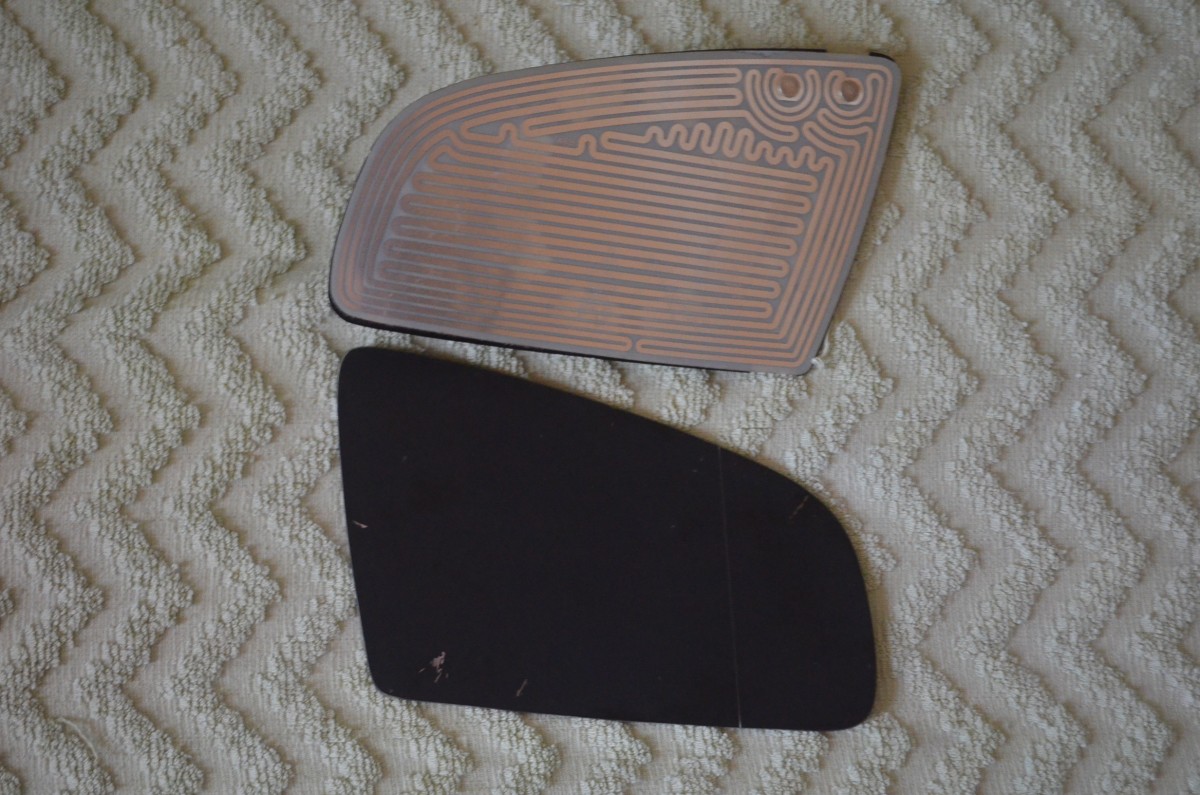

Собственно посоветуйте чем приклеить стекляшку зеркала к накладке с подогревом.
Вроде говорят герметиком, которым пользуются кузовщики.
Спасибо.

Сообщение RASHAL-84 » 09 ноя 2014, 16:52
Тут все оригинальное. Стекляшка от 8E0 857 535 B, а накладка от 8E0 857 535 Е.
Сообщение Юра 80 » 09 ноя 2014, 21:36
Скотчем двухсторонним. Тонким, без поролона.
Сообщение parovoz » 10 ноя 2014, 00:52
RASHAL-84 писал(а):Тут все оригинальное. Стекляшка от 8E0 857 535 B, а накладка от 8E0 857 535 Е.
Купи шприц термоклея и делов.
Сообщение Stalker » 10 ноя 2014, 08:38
Юра 80 писал(а):Скотчем двухсторонним. Тонким, без поролона.
:nea: . не любит этот скотч температуры, летом на солнце превращается в кисель

Сообщение Юра 80 » 10 ноя 2014, 11:19
Stalker писал(а):летом на солнце превращается в кисель
И что, молдинги отваливаются? :)
Я ж имею в виду нормальный скотч. Клеил когда-то - держалось мертво. Производитель или tesa или 3m.
Потом (стекляшку разбил, а основание осталось) разбирал и плакал.

Сообщение RASHAL-84 » 20 ноя 2014, 21:04
Склеил МАННОЛовским клеем-герметиком для установки автомобильных стекол.
