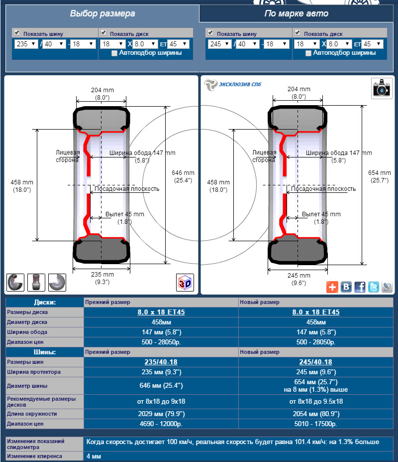

выбор резины R18 станут ли 245/40 на A4 B6
Сообщение bykot » 26 мар 2015, 10:55
Требуется консультация и помощь.
Имеются диски R18 et 45 8j.
Стандартный размер 235/40. Станут ли шины 245/40 на эти диски и на авто A4 B6?
Почему 245? потому что в Литве выбор больше по данному размеру т.е. можно за 400 евро и конти найти новый. Тот же Nexen N8000. Да и у нас выбор среди бу в хор состоянии побольше.
на 235 даплон ценник выше, да и выбор поменьше.
По калькуляторам говорят шина будет повыше на 8мм. Из разговором с продавцами, говорят что станет и ничего цеплять не будет, Но не смотрятся они.
Интересует будут ли из арок торчать эти шины?
Результаты сравнения калькулятором:

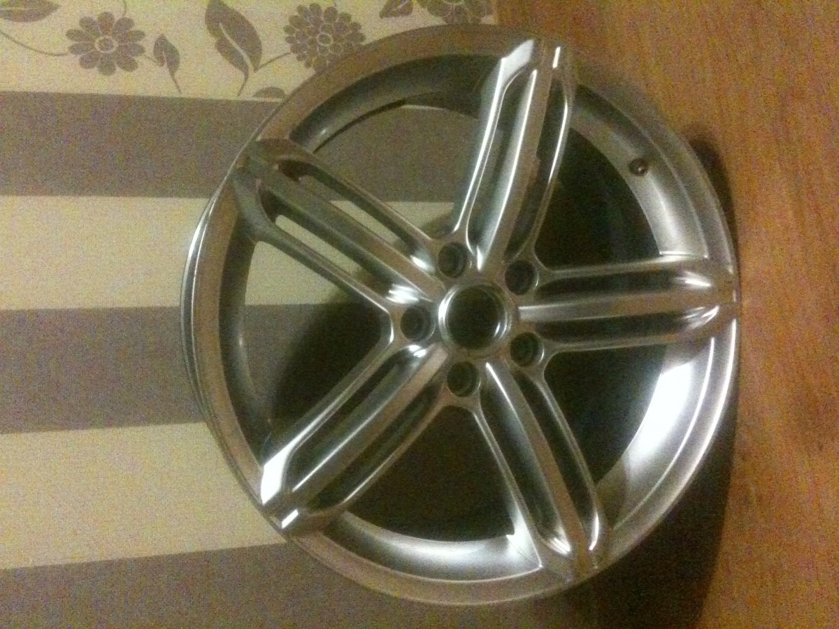

Ну и сами диски собственно для like или UnLike:

bykot писал(а):Ну и сами диски собственно для like или UnLike:
мое личное мнение касательно этих дисков: анлайк. банальная причина, R18 в оригинале не выпускали, машина должна смотреться здорово во всем оригинальном :good:
а так получается не айс. ну да ладно, дело личное каждого. Главное чтобы тебе нравилось и доставляло ;)
Добавлено спустя 3 минуты 40 секунд:
это ужасно! :mrgreen:

Сообщение bykot » 26 мар 2015, 11:25
antoxa_lp, Властелин колец, эту тему видел и таскал в ее инфу (это о переносе темы). Ну и мое мнение, найти людям инфу в этой ветке по B6, будет проблемно чем в отдельной ветке по B6.
Насчет ссылки antoxa_lp там ничего нету ни про вылет, ни проставки и т.д. на фото не видно торчит из арок или нет.
Насчет R18 на B6 они ставились с завода и именно с характеристиками какие у меня. Только диски помоложе у меня, тут уже любителя, но мне оч нравится именно они
antoxa_lp огинал для этой модели тоже нравится, но моложе получше :) Да ужасно, согласен но и не понятна ширина а вылет

Благо весна, все переобуваются! Свежая тема и ответ: не станут 245/40 R18. впереди и сзади все ок. Только думаю маловат зазор между кулаком и шиной.
Итог:
245/40 R18 на A4 B6:
j8,5 ET45. зад стал, перед стал. Но по мне так зазор минимален между кулаком и все зависит от износа шин:
j8,0 ET48. зад стал, перед уперся в кулак.

R18 8.5J ET45 245/40 зад стал, перед стал. Но по мне так зазор минимален между кулаком и все зависит от износа шин
