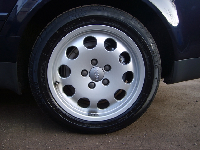

Помогите определить размер дисков. как определить размер, вылет, диаметр ступицы, отверстия?
На фото мой диск.
Сообщение Игорь » 04 янв 2010, 00:12
ЗНАХАРЬ, у тебя 8D0 601 025 K Z17 - 7J R16 H2 ET45 5x112.
Сообщение ЗНАХАРЬ » 04 янв 2010, 00:16
Благодарю! А как определить какого размера шины можно ставить на этот диск. У меня на крышке бензобака написано 205/55 R16 и 215/55 R16. Я так понимаю что можно и те и другие?
Добавлено спустя 1 минуту 13 секунд:
Игорь писал(а):ЗНАХАРЬ, у тебя 8D0 601 025 K Z17 - 7J R16 H2 ET45 5x112.
А диаметр ступицы?
Сообщение Игорь » 04 янв 2010, 00:21
ЗНАХАРЬ писал(а):... У меня на крышке бензобака написано 205/55 R16 и 215/55 R16. Я так понимаю что можно и те и другие?
Правильно ты понимаешь - можно ставить оба варианта.
Есть только один нюанс: в этой же табличке указаны необходимые давления накачки для каждой размерности шин, так вот наверняка эти давления отличаются.
А диаметр ступицы сейчас :( не могу сказать.

Сообщение ЗНАХАРЬ » 01 фев 2010, 00:33
Игорь писал(а):А диаметр ступицы сейчас не могу сказать.
Так что там с диаметром?
Nikolay M.
Сообщений: 817
Откуда: заМКАДье
Сообщение Nikolay M. » 01 фев 2010, 12:25
57 мм

ЗНАХАРЬ писал(а):Так что там с диаметром?
57.1 если уж точно... ;)
