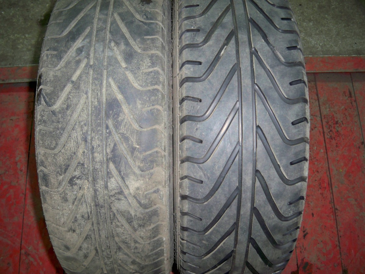

Baffer писал(а):Да, азиатски шины режутся хорошо, лично делал. Европейские не глубоко. Но даже если на1мм углубить то эффект сильный, потому что сами канавки становятся четче и гребет лучше. Но новые шины конечно лучше. Если прицепятся фото смотрите на результат.
