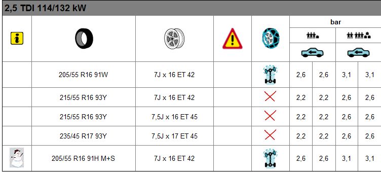

размер шин а4
Сообщение Shon » 13 апр 2012, 20:52
какой размер шин станет на А4 на 16 диски??
Сообщение Rezaka™ » 13 апр 2012, 20:58
Shon, пользуйтесь поиском, все же есть на форуме! В том числе и "шинный калькулятор" в шапке. Исходите из оригинального размера.

Сообщение Rezaka™ » 13 апр 2012, 21:24
Shon, ок, из приведенной мною темы сразу же перешел по ссылке Штатные размеры дисков и шин для всех автомобилей Audi и через 5 сек вижу данные для Вашего авто:
что непонятно?
Shon
Сообщений: 55
Зарегистрирован: 25 фев 2012, 17:59
Авто: А4 RS 2,5 TDI 2001г.
Сообщение Shon » 13 апр 2012, 21:26
так 205/55 или 215/55 ???? на 16 диски
Сообщение Rezaka™ » 13 апр 2012, 21:29
Shon писал(а):какой размер шин станет
Shon писал(а):205/55 или 215/55 ?
Ну это уже как душа пожелает, также следует учитывать и ширину диска в дюймах (7J или 7,5J).
Shon
Сообщений: 55
Сообщение Shon » 13 апр 2012, 21:29
Спасибо за таблицу. наверное возьму 215/55
Добавлено спустя 1 минуту 13 секунд:
на 215 надо 7,5?
Сообщение Rezaka™ » 13 апр 2012, 22:47
Shon писал(а):на 215 надо 7,5?
Всё зависит еще от вылета, ET45 либо ET42.

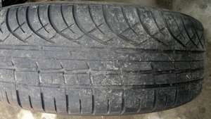

Сообщение mski » 17 апр 2012, 20:24
о, нашел тему, поиск хрен поможет, господа! вопрос поменял шины на лето и увидел, что все 4 колесы такие:
Добавлено спустя 4 минуты 42 секунды:
вопрос в следующем, как я полагаю шины с аквапланированием, но ведь они все одинаковы, и не представляю как их поставить в стиле борокко, симметрично, ни как :evil: как должны выглядеть такие шины при норм. рисунке???
Сообщение antoxa_lp » 17 апр 2012, 22:53
mski писал(а):как я полагаю шины с аквапланированием, но ведь они все одинаковы, и не представляю как их поставить в стиле борокко, симметрично, ни как :evil: как должны выглядеть такие шины при норм. рисунке???
да ничего страшного, у тебя обычная ассиметрика стоит. Если был рисунок который направляет воду внутрь, то на колесе было бы написано где внутренняя сторона, а где наружняя.
У меня у самого зимняя Pirelli стоит с похожим рисунком, и точно так же получается его поставить: справа воду направляет внутрь назад, слева- внутрь вперед.
Сообщение Rezaka™ » 18 апр 2012, 01:32
mski, ищи надписи OUTSIDE и INSIDE на резине.
mski
Сообщений: 1502
Авто: 100 C4 (ABC)
VIN: WAUZZZ4AZPN048315
Откуда: г. Минск
Сообщение mski » 18 апр 2012, 07:38
Rezaka™ писал(а):надписи OUTSIDE и INSIDE на резине.
так все правильно одето, смущает направление "выгона" воды
antoxa_lp писал(а):обычная ассиметрика стоит
а разве есть такое? или просто "втюхали" одинаковые
antoxa_lp писал(а):справа воду направляет внутрь назад, слева- внутрь вперед
по моему пониманию воду должно выгонять с колеса с двух сторон в одинаковом направлении, хотя хз, :unknown:
прошу объяснить знающих :pray:
Сообщение antoxa_lp » 18 апр 2012, 07:48
mski писал(а):по моему пониманию воду должно выгонять с колеса с двух сторон в одинаковом направлении, хотя хз,
по пониманию моего отца тоже должно выгонять воду в одинаковом направлении :yes: однако эту резину одели еще в германии сами немцы на машину. у них помимо автохауза еще большой слад резины был. принцип у них - одевать новую резину на каждую продаваемую машину :good: и я сильно сомневаюсь что при таких объемах они бы занимались ерундой и обували что попадет :?
по факту гонял я на этой зимней резине и 150, и местами 210 давал когда за MB CLS пристроился, и все нормально держит дорогу. не парься ;)

Сообщение mski » 18 апр 2012, 07:59
antoxa_lp писал(а):не парься
спасибо :thanks:
нашел про свою:
Marshal Matrac XM KH35 – высокоскоростная шина для легковых автомобилей. Современный ассиметричный рисунок протектора и революционная технология производства обеспечивают комфорт и уверенность в сочетании со спортивными характеристиками, бесшумность и низкое сопротивление качению. Особый кремниевый состав резиновой смеси протектора позволяет уменьшить расход топлива.
современный :hahaha:
