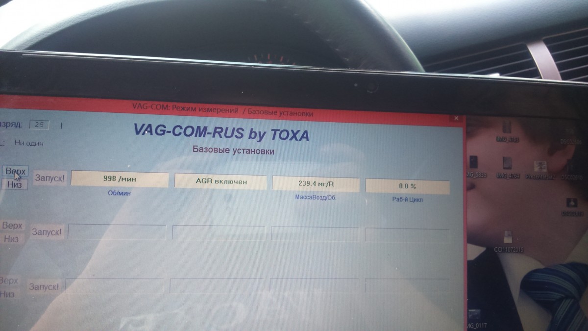

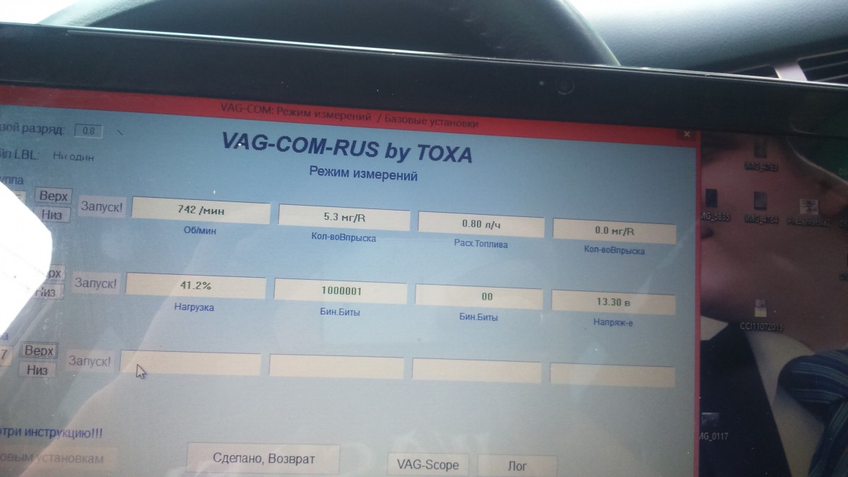

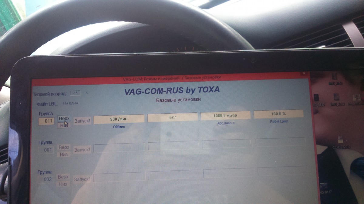

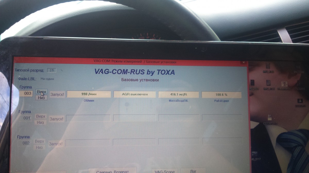

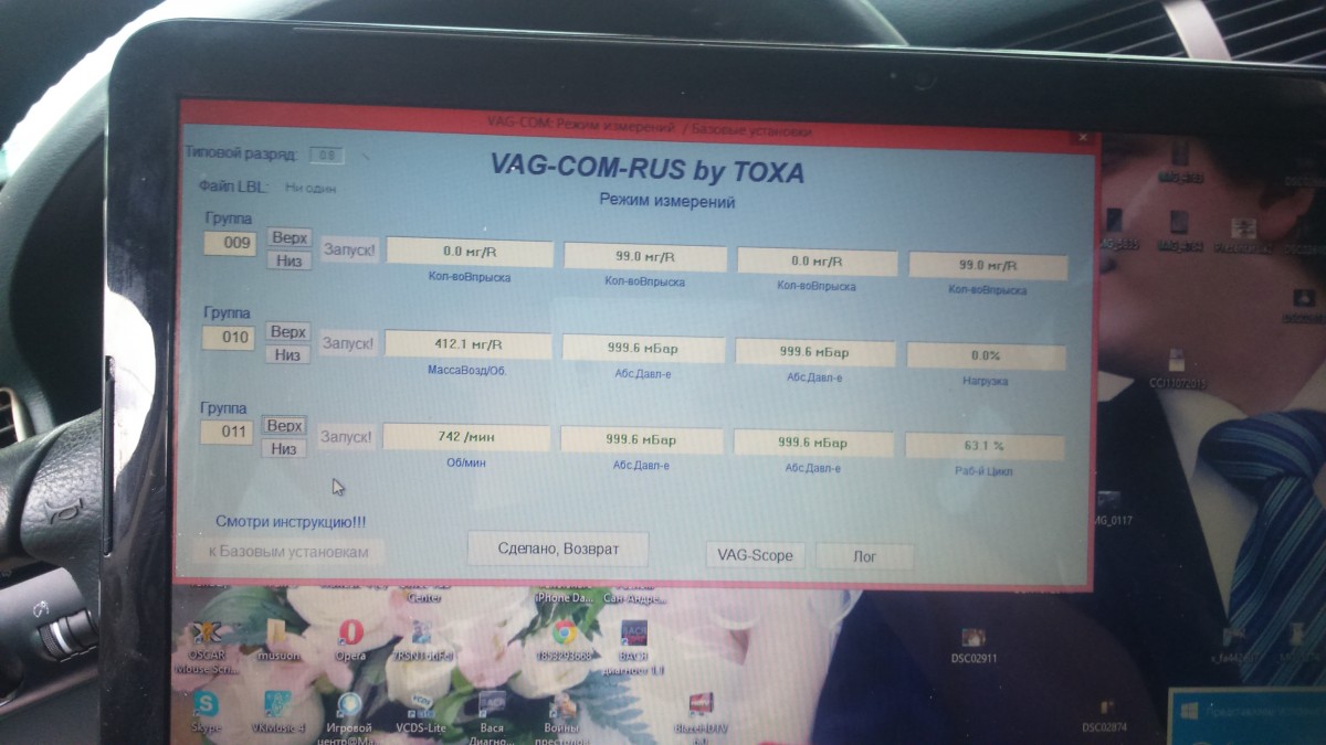

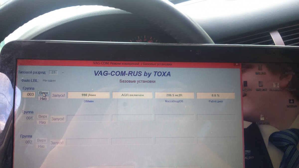

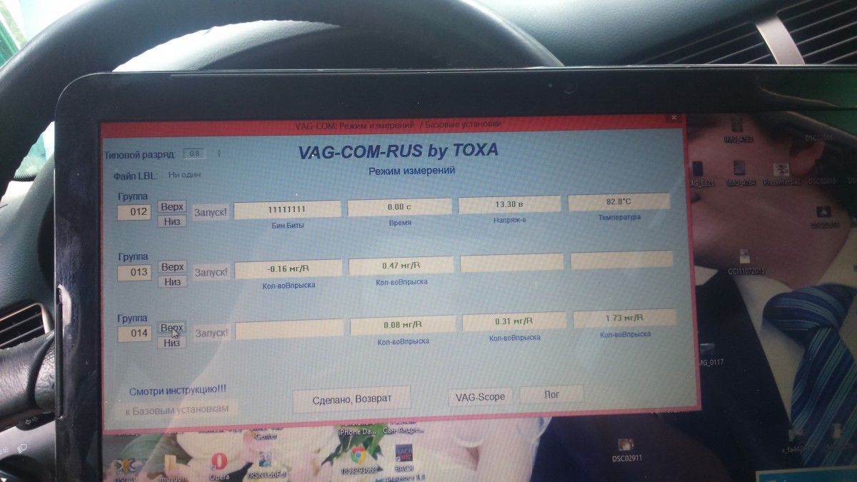

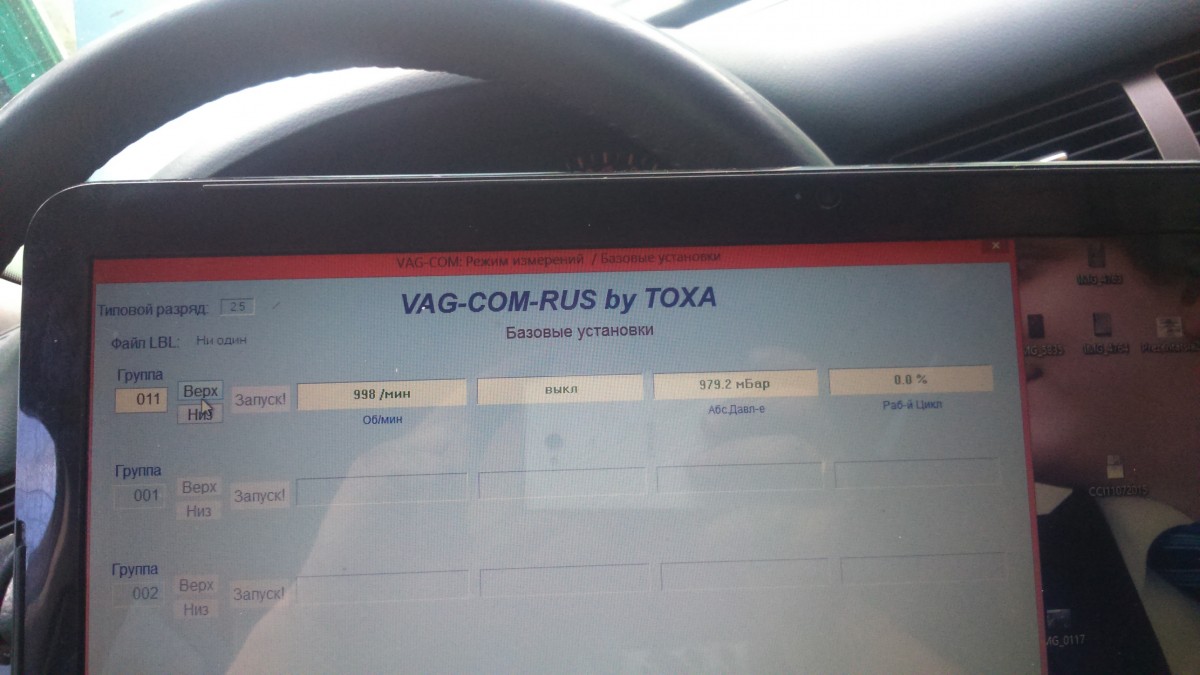

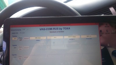

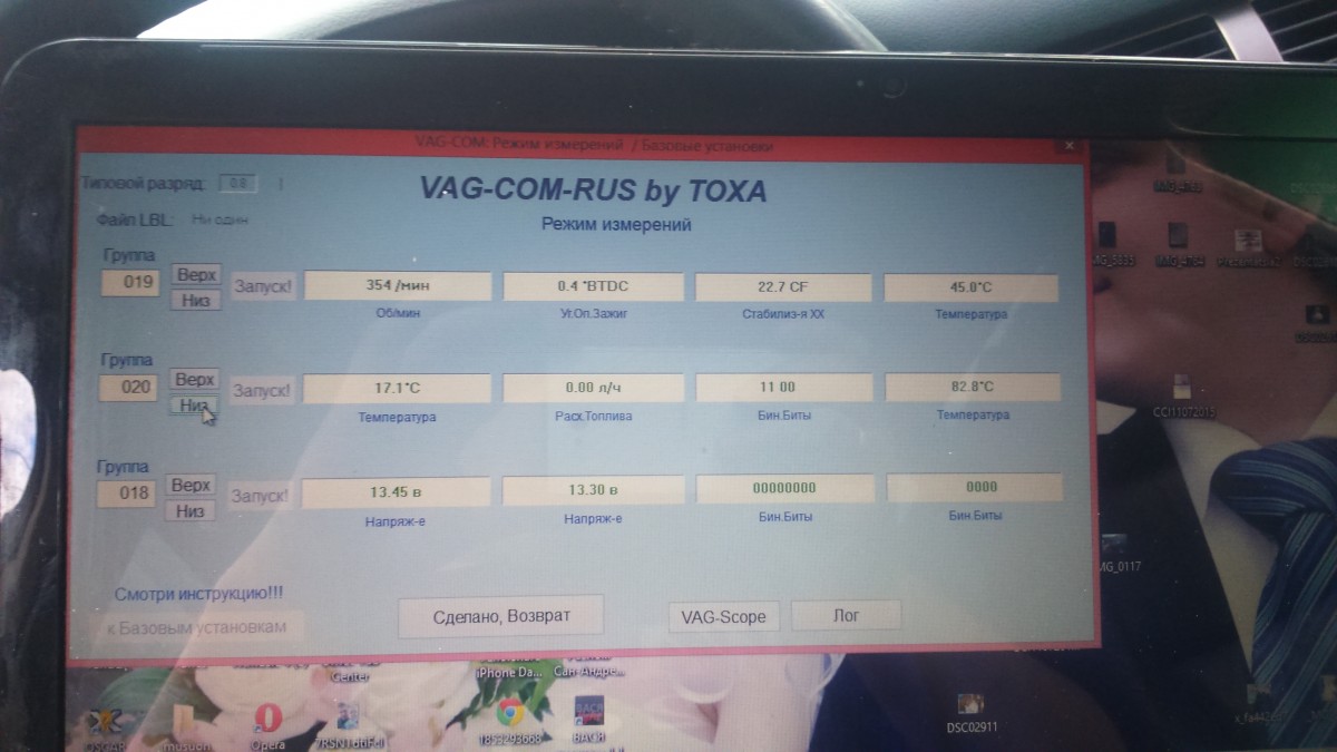

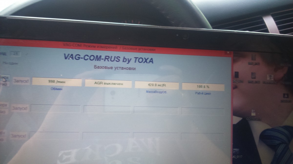

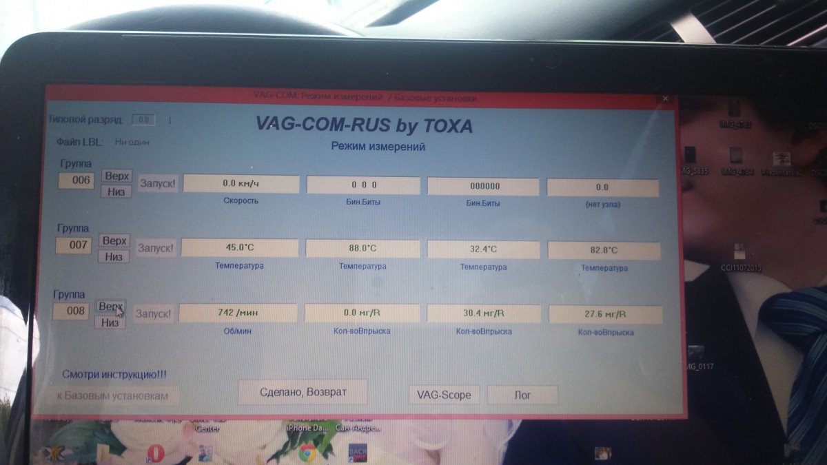

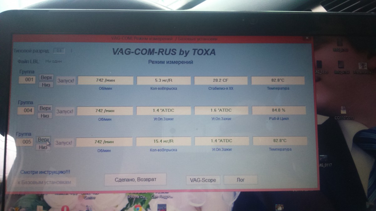

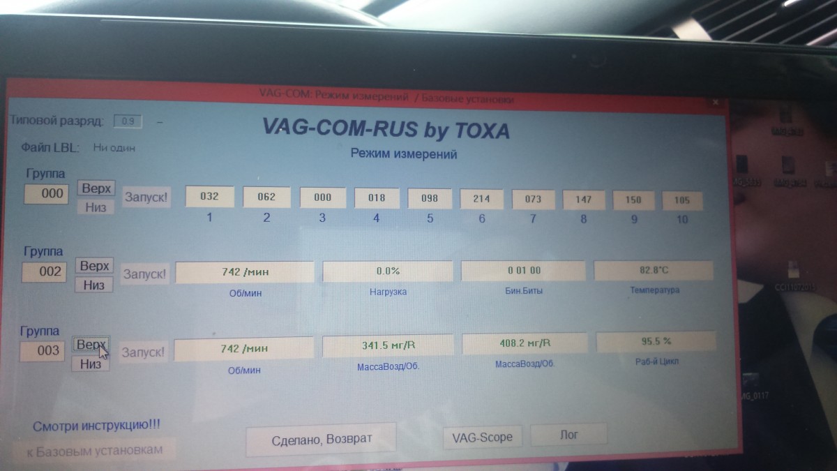

Здравствуйте соклубники,приобрел машину пол года назад,так получилось что стояла она 5 месяцов ,акпп умерла после недели радости катания)пока были финансовые проблемы стояла,щас починил,и такая история,полный бак по горлышко 320 км,примерно посчитав где то около 21-22 литров на 100/км,ежу как овощ(потому что акпп пока притираеться) , и думаю если бы я ее дрюкал то явно 22 не вышло бы)хотел бы уточнить с чего начинать копать,машина заводиться всегда хорошо холодная горячая,какие пункты ваг кома скинуть для более точной диагностики с чего начать?дымит синеватым на хх,и когда пол тоже,на счет среднего хода не могу сказать,еще проблема сегодня утром было 8 градусов и не было прогревочных оборотов вообще,то есть завел и сразу 750,по сканеру есть ошибка 05500(не правильный угол впрыска) не точно завтра подкоректирую(если не правильно номер ошибки написал),угол смотрел в 4 пункте ваг 1.6-1.8 ,в базовых 2.0 и 15.4. При температуре 87,ошибка впрыска всегда есть,но утром приспособился завожу и держу обороты около 1200 ну буквально минут 5 максимум,отпускаю дальше все нормально акпп не встает в аварию,если же так не делать то секунд через 30 встает в аварию,это на холодную.на счет тяги вроде бы и есть вроде бы и нет,на всех оборотах работает четко передачи переключает мягко.Масло тоже кушает но причину вроде как понял почитав форум,поменять фильтр сапуна,и резинку которая там находиться не знаю точного названия.
Жду ваших предложений,пробег 218 тысяч.уверенности нет
Audi a6c5 2.5 afb 150 кобыл типтроник ,все фильтра поменяны 700км назад
Все показания сделаны на хх

Полностью перебрали акпп,уверен ,тысяса км проехать после переборки,и сменить масло,как бы для притирки промыки всего г....,дело не в акпп суть не в этом,проблема в расходе,нет не минск,по скринам кто что скажет?про пробег так просто захотел и выложил

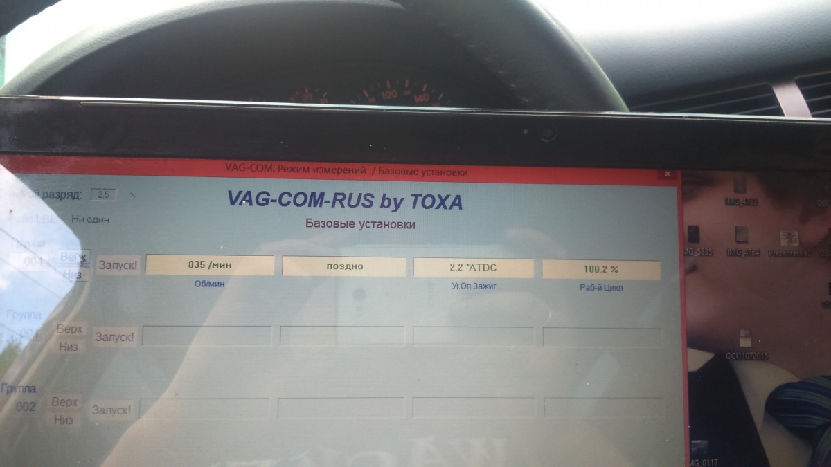

Vavan21 писал(а):,угол смотрел в 4 пункте ваг 1.6-1.8
Группа "004" (угол впрыска (на старте)) (**)
слева-на-право
1 окно) Обороты холостого: 870 - 950
2 окно) стартовый впрыск (расчетное): 2 ATDC - 3 BTDC
3 окно) стартовый впрыск (актуальное): 2 ATDC - 3 BTDC
4 окно) Рабочий цикл холодного впрыска (начала): 3 - 80%
ху-из-ху
если стартовый впрыс (расчетное) меньше чем 3 BTDC, двигатель не прогрет.
если стартовый впрыс (актуальное) больше 3 BTDC, угол слишком поздний, или неисправность в системе холодного пуска.
если стартовый впрыс (актуальное) меньше 2 ATDC, угол слишком ранний, или неисправность в системе холодного пуска.
(**) по этой группе просьба к Гуру разъяснить, что именно имеется ввиду

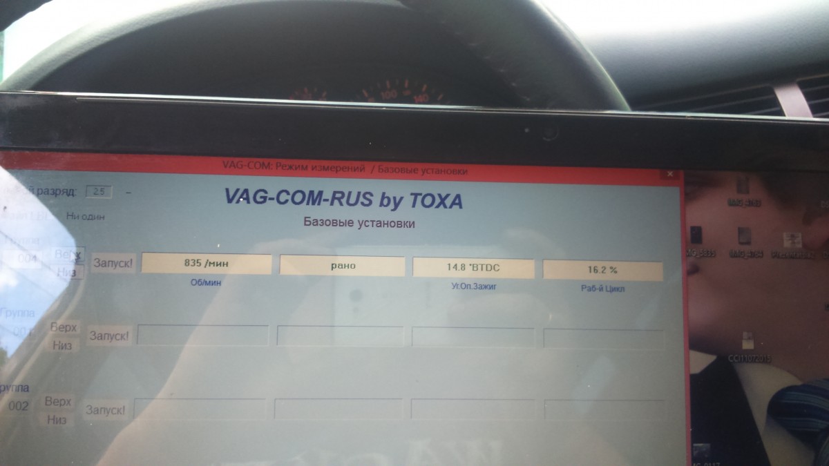

Получилось теперь полная ж...,углы стали рано поздно 3.2-3.6,после замены фильтра,угол плоявился по началу поздний 3.2 был ранний 14.8, поездил чуть коробка стала аварию давать,только на холостых,теперь углы одинаковые и рано и поздно выше написал ,это все на прогретую,в системе воздуха не наблюдалось,обороты около 1000 и выше не падает в аварию.хх падает,тнвд в ремонт или есть какие то мысли?

Проверь угол.Заходишь в базовые,на прогретой, 4 группа должно быть в поздно 2гр ATDC

Сообщение DIA » 30 авг 2015, 07:46
Vavan21 писал(а):Получилось теперь полная ж...,углы стали рано поздно 3.2-3.6,после замены фильтра,угол плоявился по началу поздний 3.2 был ранний 14.8, поездил чуть коробка стала аварию давать,только на холостых,теперь углы одинаковые и рано и поздно выше написал ,это все на прогретую,в системе воздуха не наблюдалось,обороты около 1000 и выше не падает в аварию.хх падает,тнвд в ремонт или есть какие то мысли
ТНВД в ремонт.

Тнвд в ремонт,поршень опережения менять?от чего зависит угл?от воздуха?надува турбо?при оборотах около 1000 ,950-1100,угол нормальный с чем связано?
Сообщений: 9327
Сообщение DIA » 30 авг 2015, 18:24
Vavan21 писал(а):от чего зависит угл?от воздуха?надува турбо?при оборотах около 1000 ,950-1100,угол нормальный с чем связано?
В базовых установках ни отчего, отключаются все корректирующие цепочки идет все жестко рано поздно без учета всего, чисто механическая процедура для установки угла впрыска, и если она происходит с запаздыванием то это говорит только об одном что системы насоса не успевают как вы и пишите поршень закоревает загнивает ржавеет это спецы по насосам расскажут. Что происходит в 4 группе в базовых установках рано поздно значения меняются через 10 секунд как происходит переход угла рано поздно быстро.

про то что поршень клинет я понял,вопрос в другом в базовых 4 гр угол нормальный при оборотах 950-1000,когда хх 750-850 акпп в аварию?не хватает внутреннего давления?с чем связано?может ли доп электро насос подачи,на какое то время?или чиста всякими средствами?
ТНВД в ремонт.
Как это ни печально,но DIA прав :plusviens:
