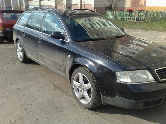

DeOK, поменял буквально в этом сезоне. Оставил барашки на зиму (резина 205/55), купленные 17 обул в лето 235/45.Машина дорестайл.На установленных новых колесах, между колесом и рычагом очень мало места, мизинец не проходит, заказал проставки величиной в сантиметр каждая, болты увеличенной длины.Делаю вывод о том, что в дорестайле удобнее поставить резину немного поуже.
Управляемость субъективно улучшилась, в доведенной до ума перед зимой подвеске уже что-то застучало, стало не так мягко как было при проезде по неровностям.

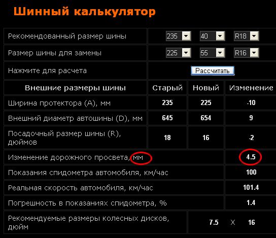

Все зависит от подвески. У меня спорт. Стоят 235/40 ZR18. На зиму ставил 225/55 R16 - разница небольшая: перестала чувствоваться колея, Клиренс увеличился на 4 см, мягче стало, но не сильно - также все стыки ощущались кузовом.

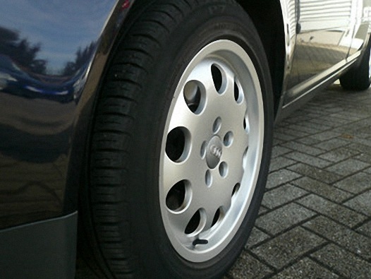

Аналогичный вопрос перехода на лете с 16-го радиуса на 17-й начал занимать и меня. Но так как все упирается в личные заморочки - ставить готов только сток, а из имеющихся предложений по дизайну лучшее что видел - это диски как на первом фото - и то не особо нра - то пока и езжу на 16-х.
