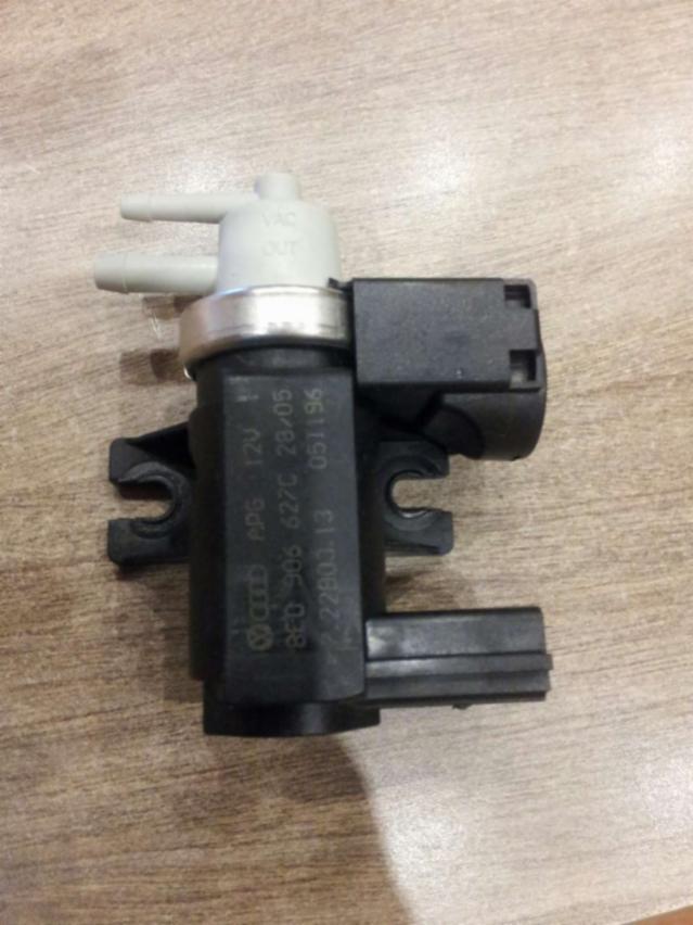

Парни помогите вырубае турбину, передув. Один раз сорвало даже патрубок. Как что проверять с чего начинать?
NightGuard
Сообщений: 824
Дизель 1.9 tdi 96 kw проблема с турбиной
Сообщение NightGuard » 23 мар 2017, 13:42
Не ссы, нормально все, я так всю зиму откатал, потому как разбирать холодно. В городском цикле даже не замечаешь проблемы, на трассе проблема появляется выше 130 км/ч. Проблему вызывают две причины, клапан управления наддувом он же N75, и чаще всего забивается сажей геометрия турбины. Последнее лечится разборкой и простой чисткой. Инфы в интернете море, есть отчёты, не ленись, поищи)

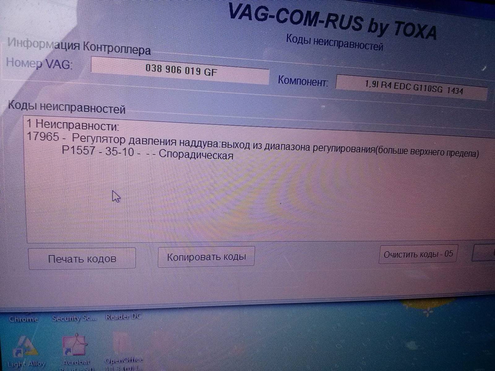

Pasha555 писал(а):Источник цитаты Как что проверять с чего начинать?
Так у вас комп есть, зайдите в 11 группу переключитесь в базовые и турбина начнет по 10 секунд переключатся с вкл состояния в выкл вот и посмотрите как ходит шток. Ага......! не ходит снимаете вакуумный шланг с нее и туда подключаете вакумметр и смотрите есть ли изменения если да то гемоетрия турбины закисла если нет то клапан 75 или подводящие магистрали на него и с него.

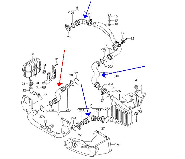

Сообщение DIA » 24 мар 2017, 08:44
Pasha555, Так что вы молчите что она шипит как змея и кусается, у вас скорее всего на впуске дырка и эта дырка скорее всего думаю в шланге красной стрелкой снимите их и осмотрите внимательно, и эти дырки видны по кардиограмме 10 группы но это опыт надо. В принципе она может быть где угодно как в принципе и сам охладитель наддувного воздуха да и как различные чудеса, милости просим в мой офис найдем не вопрос.

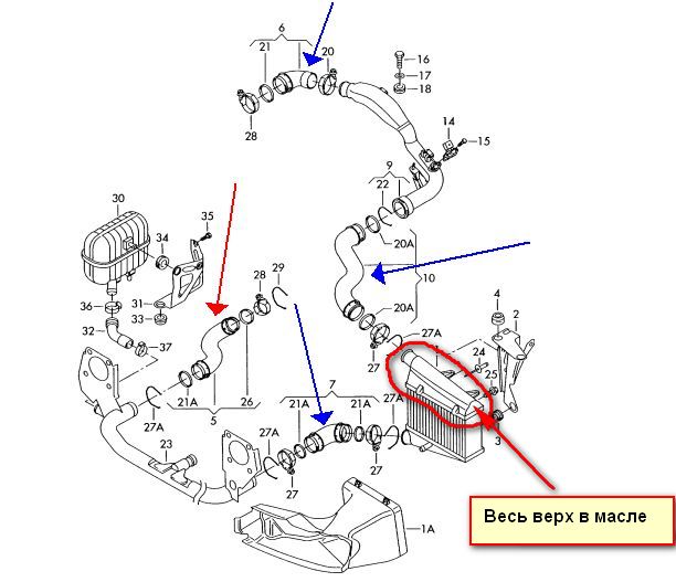

И еще Радиатор интеркул. сверху в масле

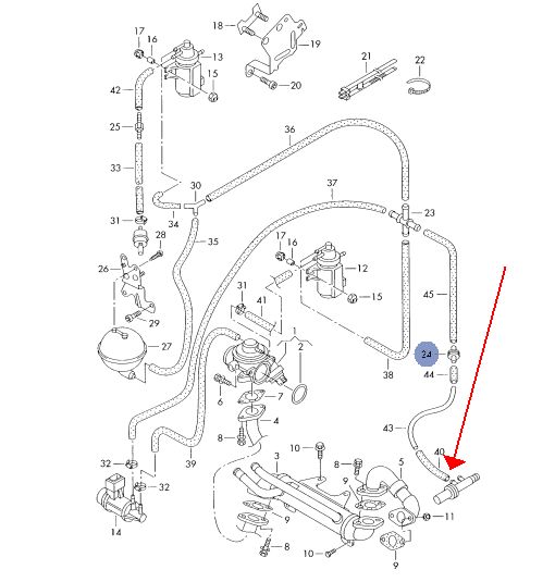

Pasha555 писал(а):Источник цитаты Шток ходит но при подъеме в верх притормаживается и дожимается
Найдите кусок шланга пол метра типа обратки топливной, снимите шланг с красной стрелки подключите кусок найденного шланга к нему и на турбину можно просто приставлять на заведенной машине и посмотрите как ходит если так же то у турбины закисла геометрия если нет то виноват клапан 75 или шланги вакуумной системы.

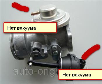

Сообщение Pasha555 » 24 мар 2017, 19:25
шланг который подходит к егр а второй к (хреновине) черной на них нет вакуума, так должно или нет.
Сообщение DIA » 24 мар 2017, 19:41
Егр работает на заведенной машине примерно 5-10 минут после этого отключается и вакуума не будет, для того что бы система вступила в работу надо резко перегазовать свыше 2 тыс об, черная хреновина это глушилка. вакуум там появляется не на долго только тогда когда глушим ключем зажигания мотор.

Теперь понятно. Завтра поеду попробую шланг подкину посмотрю. А насчет интеркулера, если в масле ему кердык ?
