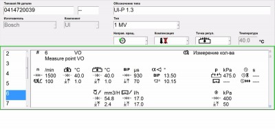

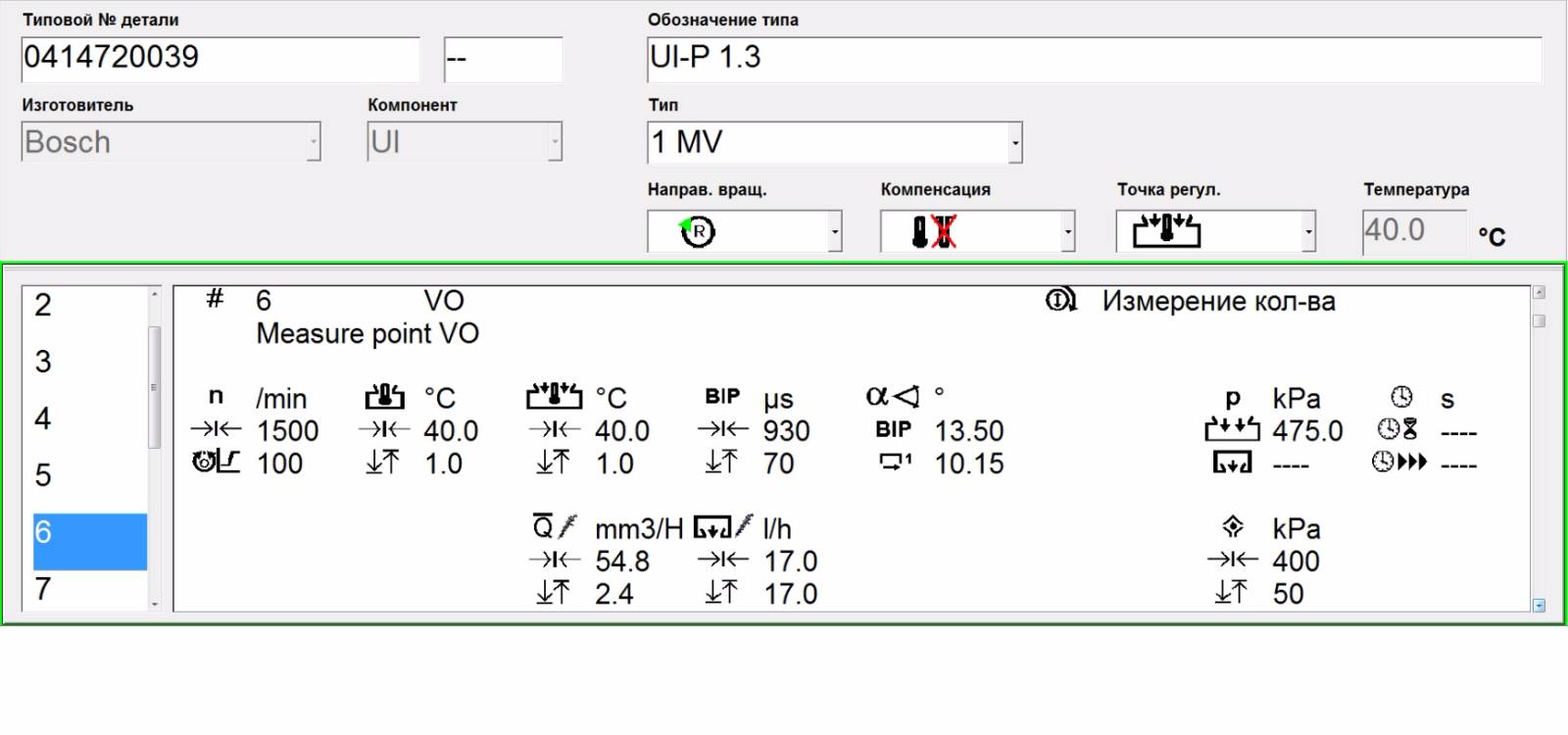

На 2 стенда : один по проверке производительности на 4-х режимах , второй на давление открытия и гидроплотность .
На фото : требование по давлению открытия и по одному из тестов по производительности.
0414720039 давление открытия.png (6.67 KiB) 24486 просмотра
Найти и перепрятать !
