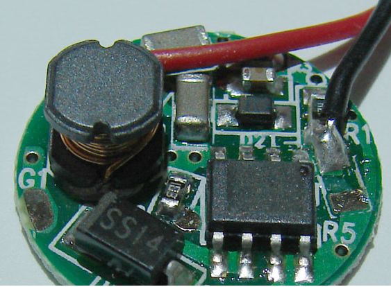

Ой блин вот делать нечего, существуют светодиоды от полу вата до десяти и больше, достаточно одного но есть одно но для его работы нужен драйвер, причем сама конструкция получится не больше самой лампочки если не меньше, и ненадо никаких обманок и ошибки бить не будет проверено лично. но это удовольствие пока не из дешевых, такие прибулды по большому счету можно выдрать с бюджетных кетайских фонариков которые имеют понижающий драйвер. а вообще какой драйвер все зависит от количества и типа применяемых светодиодови и нужной мощности. Темой считаю бытовое применеие а в авто баловство все это.
Размер самого кристала не больше 8мм.
Такие прибулды существубт от микропиздрических до огромадных на сотни ват.

Так они там стоят скорее всего ток через святодыеды мертво сятящиеся ограничить а не от ошибки по потреблению тока бортнеса :stars:
alenc92 писал(а):Источник цитаты Какое должно быть?
По закону ома для напряжения 12 вольт рассеить 5 ватт нужен резистор сопротивлением 29.26829 ома, для напряжения 14 вольт 5 ватт нужен резистор сопротивлением 39.215686 ома, можно увеличить в фаре то тоже потребляют ток мертво светящиеся святодыеды т.е. пропорционально увеличивать сопротивление до пропадания ошибки что бы бесполезно не греть атмосферу, а может вам ничего не надо а простая кодировка бортнеса. да и вы написали что непонято какие лед где лед на основном свете габариты повороты что беспокоит. ;)
