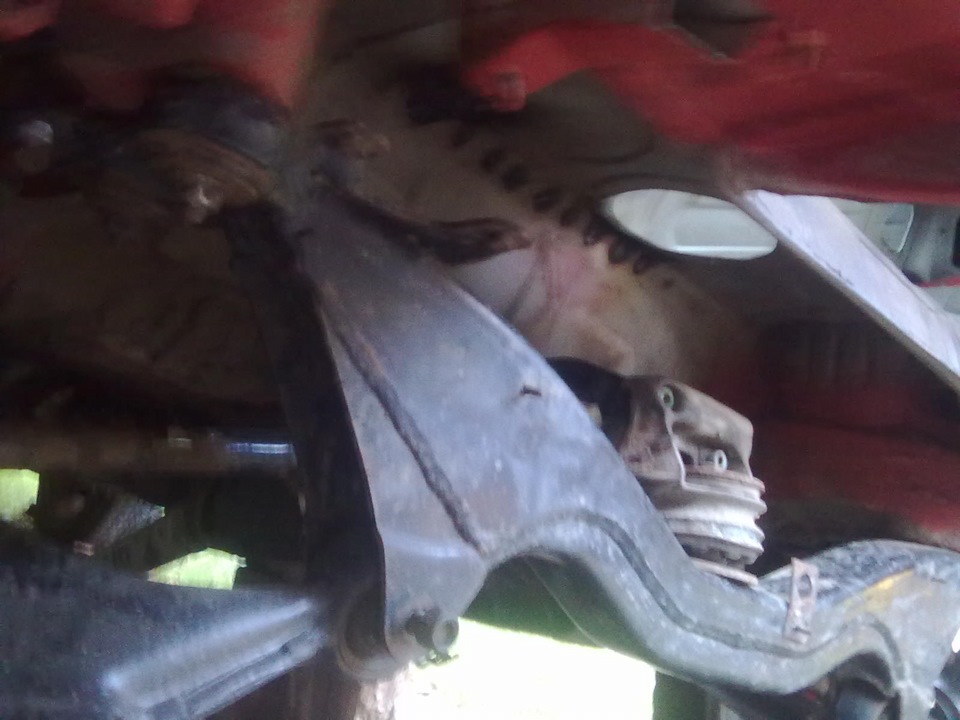

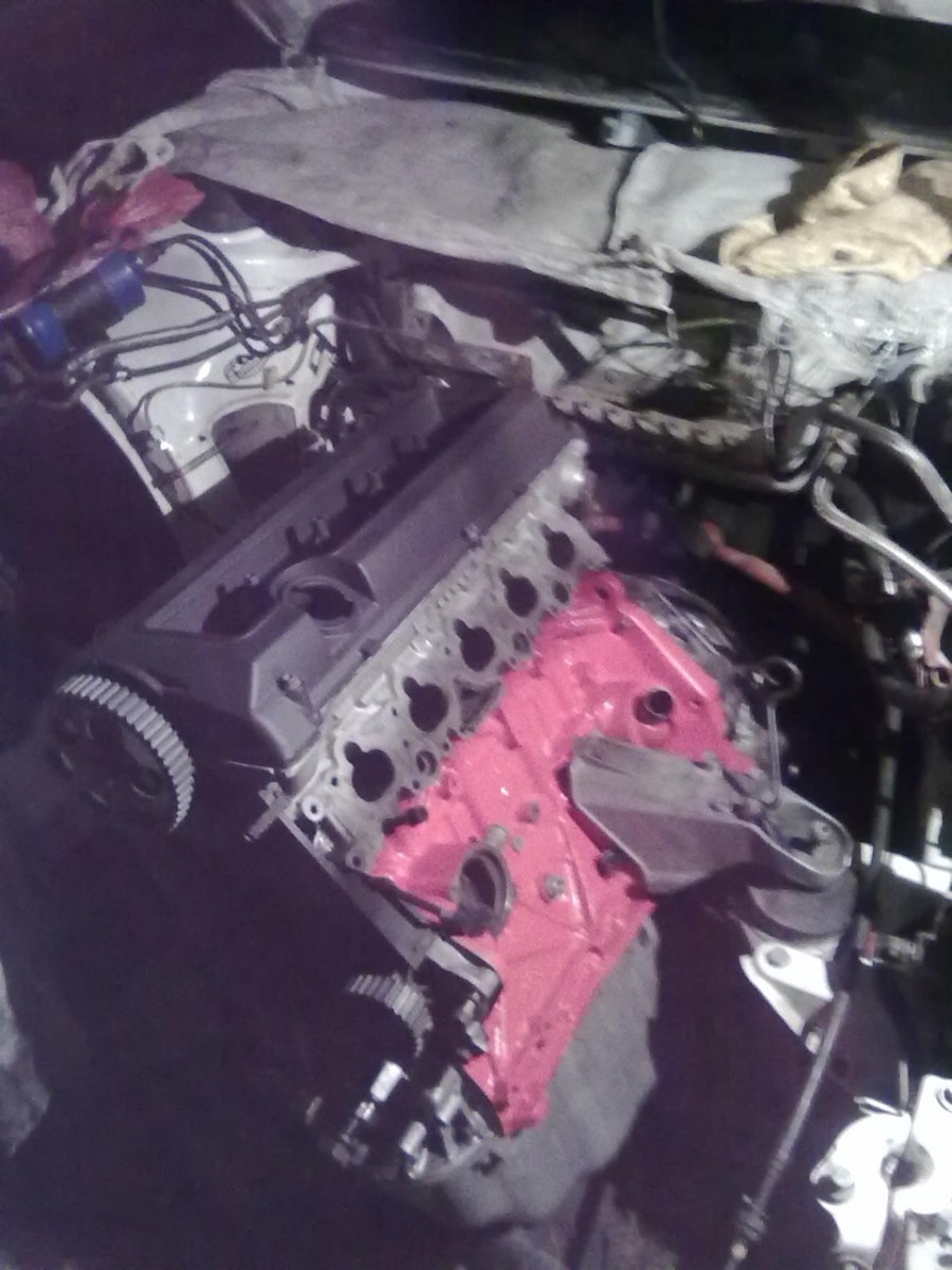

Сообщение tonyorel » 06 фев 2014, 05:17

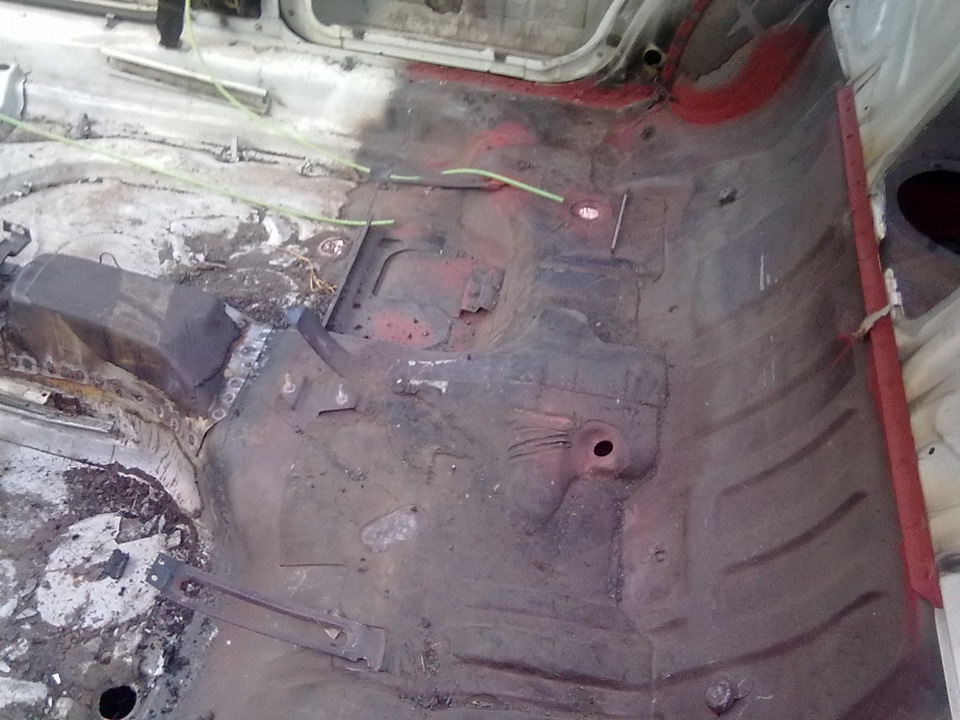

)) можно!! ,но нужен донор,вырезать, высверливать часть пола вместе с тунелем ,заднюю часть. и после все по точкам заводским садится на ура )!! Год уже езжу тфу тьфу полет нормальный так что сам когда то мечтал о эске полноприводной и чтобы налоги не кусались за лс, рыл инфу по нету на счет переделки в кватру ,а потом купил убитую S-ку вооружился инструментом и цель достигнута )) так что главное верить и делать то во что веришь и можно все))!!! :thanks:
Добавлено спустя 1 минуту 40 секунд:
могу фото кидануть ) ток сначала разберусь как это сделать)
Добавлено спустя 8 минут 5 секунд:
Добавлено спустя 34 секунды:
Добавлено спустя 45 секунд:
Сообщение Юра 80 » 06 фев 2014, 06:19
tonyorel писал(а):высверливать часть пола вместе с тунелем
это чтобы номер не перебивать?

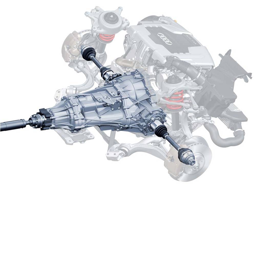

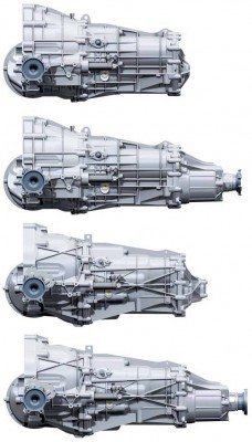

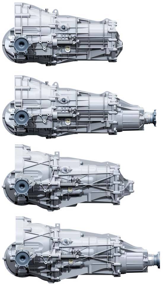

Но, для успокоения попробую ответить на твой вопрос, правда на базе А4B8 своей машины (A5):
1/ Отличие - это разные коробки передач:
0B1 – для переднего привода и всех типов
двигателей до 350 Нм
0B2 – для привода quattro и всех типов
0B3 – для переднего привода и всех типов
двигателей свыше 350 Нм
0B4 – для привода quattro и всех типов

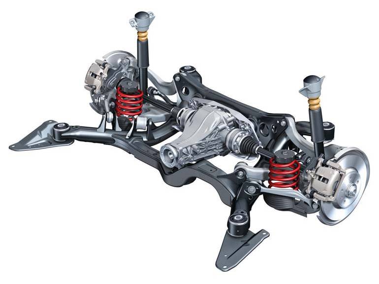

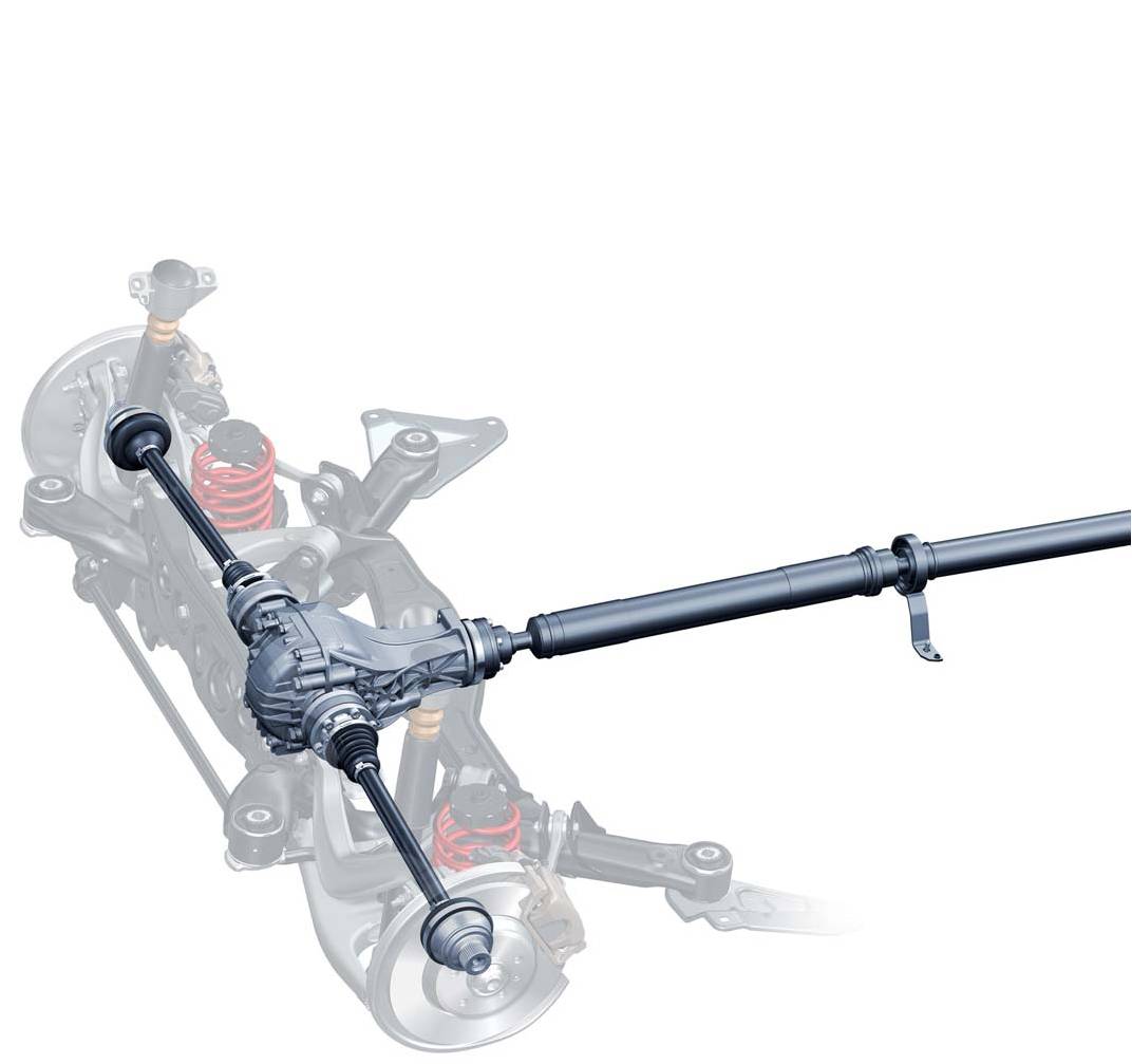

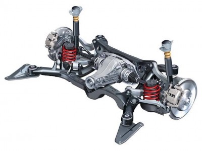

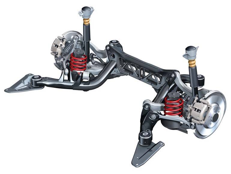

2. Подвеска
задняя ось переднеприводного авто.jpg (37.45 KiB) 40004 просмотра
Задняя главная передача различается от величины крутящего момента
0BC – для типов двигателей прибл. до 600 Нм.jpg (7.11 KiB) 40004 просмотра
0BD – для типов двигателей прибл. до 400 Нм.jpg (7.16 KiB) 40004 просмотра

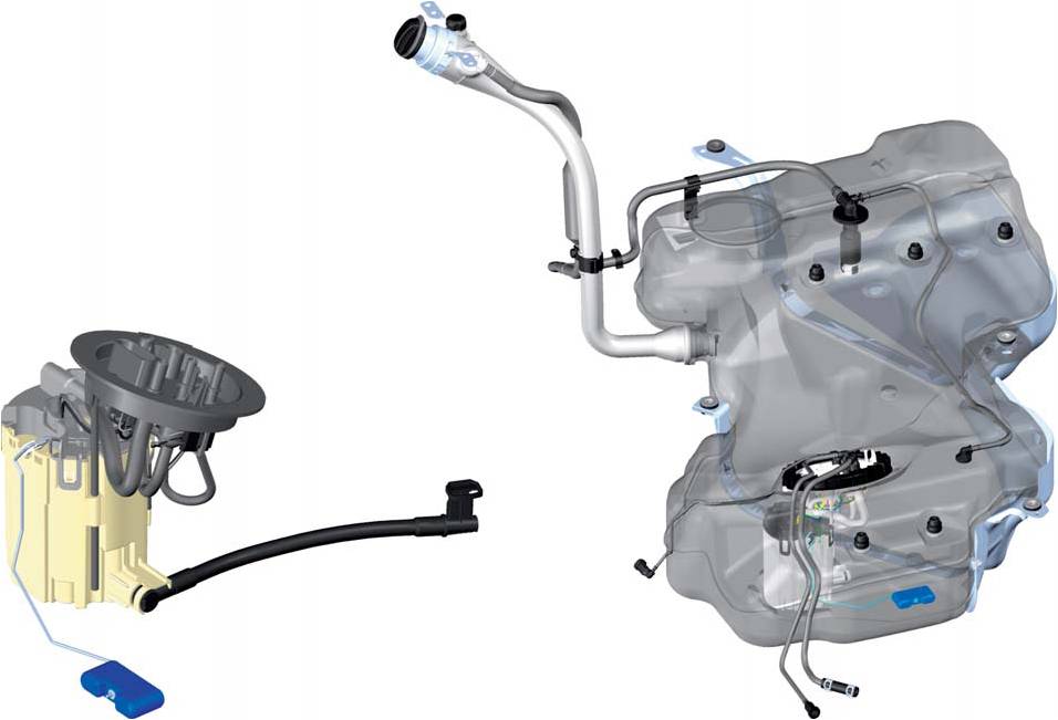

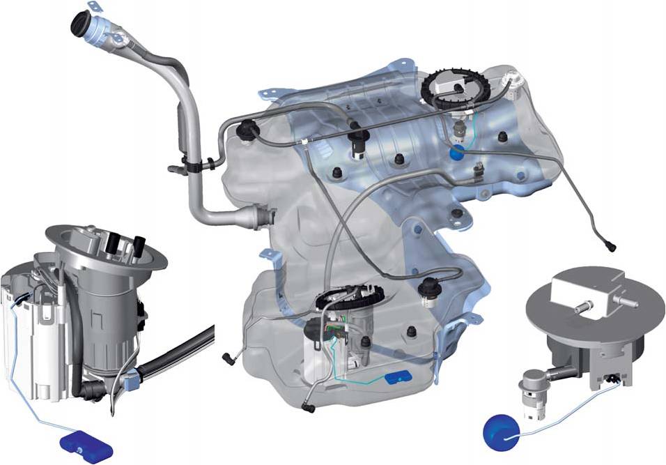

3. Топливный бак
