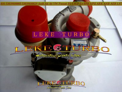

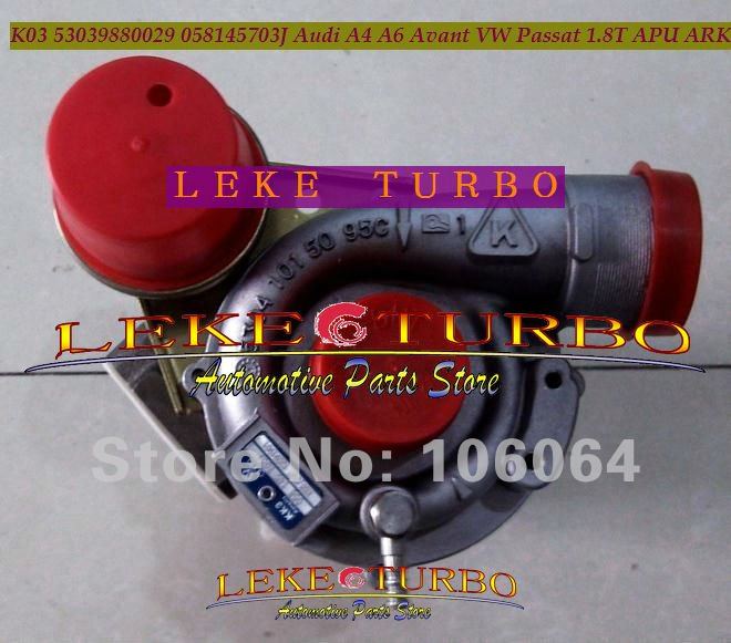

Дело в том, что я возможно и купил бы новую, но по ценам я не могу понять где нормальная ориг. турбина. На экзисте KKK стоит 2000$, на российских сайтах 500$, зашел на китайский сайт там предлагают вот эту турбину за 260$.
Как видно табличка такая же как у оригинал, вроде Венгрия написано. Что китай стал делать турбы ККК?
Фотки турбин предлагаемых в россии один в один и пишут оригинал!

STaS, не обольщайтесь. Все, что на ebay дешевле 400$ - китай. От четырех сотен начинаются восстановленные оригиналы. Про турбину на форуме писано много, прочтите для начала это:
