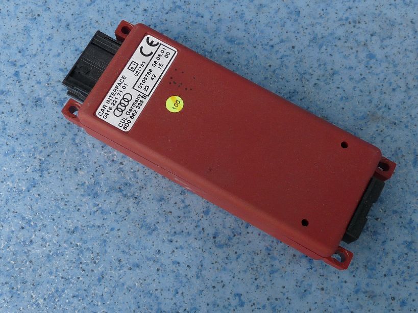

У меня в машине стоит блок 4B0 862 335B:
также имеется антенна 4B5 035 503A, но почему-то блютуз не работает? Не могу понять,что ещё надо. Неужели, чтобы он работал, нужно подключать телефон?

Ну да такой 8D0862335B шел до 04 г., который я написал начали ставить после: Изображение
Наверное уже на В7.

slim писал(а):Ну да такой 8D0862335B шел до 04 г.,
Так почему у меня блютуз не работает?

Странно, а вы как пробивали? Просто я пробил ваш ВИН, и там есть только 9ZJ. Ну тогда банально, просто посмотрите есть ли у вас блок, выложенный на фото выше.

slim писал(а):Странно, а вы как пробивали? Просто я пробил ваш ВИН, и там есть только 9ZJ. Ну тогда банально, просто посмотрите есть ли у вас блок, выложенный на фото выше.
Мне пробивали на этом форуме. А откуда, интересно вы знаете мой vin? Выше я выкладывал фото блока, который у меня установлен. А сегодня в плафоне ещё нашёл и микрофон, в стойке возле водителя есть динамик :) Подозреваю, что в кодировке нави нужно поменять пару цифр..... Нашёл инфу на форумах, есть файл по кодировке RNS_D
