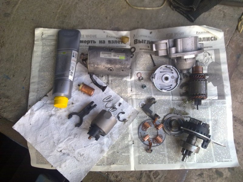

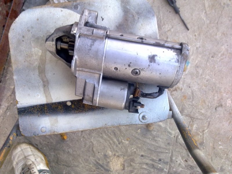

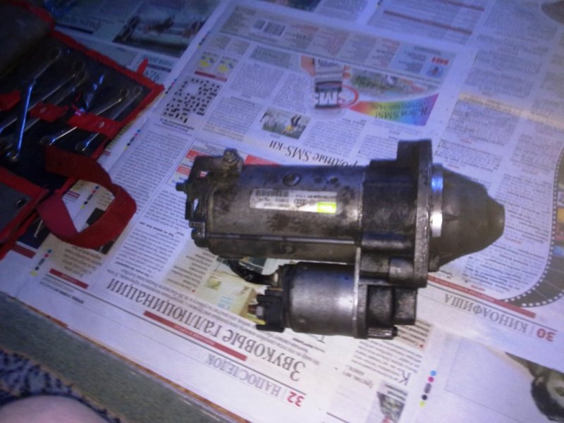

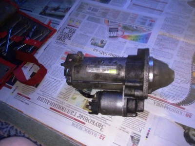

Потому что снят стартер, то решил провестипрофилактику и проверить щетки, вдруг замена скоро, но как оказалось с ними все ок, по этому все вымыл высушил и почистил, новую смазку в редуктор, и опорные подшипники..
а теперь ещё и строительство квартиры к ремонту подтянулось )) и режим сверхэкономный ))
Вот до разбора...
Разобранныйстартер )
Вот получилось, чисто и красиво, но по фото до конца не понятно, норазница есть как внутри так и снаружи ))
