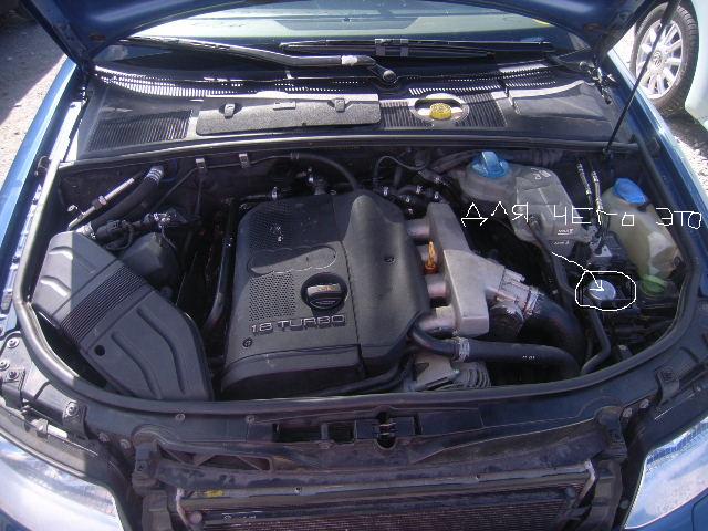

Здравствуйте! У меня AUDI A4 B6 2002 1.8T(америкос) нет вот такой детальки, как на фото, для чего она! Подскажите, если кто знает????????????????? У меня не горит ближний свет(габариты, дальний, противотуманки всё работают,по комплектации заводской ксенон), разобрал фару нет даже клем на лампочку ближнего света! Обрезали всё только два проводка! ЧТО ДЕЛАТЬ????????? Может то что на фото как имеет общую связь с ксеноном?

evgengodino, приветствую вас на Белорусском Audi клубе!
Хотя вы и новичок, но правила хорошего тона никто не отменял. Нельзя дублировать свои сообщения в 3-ёх темах!
Выложите пожалуйста фотографию интересующего вас места сделанную с меньшего расстояния.
