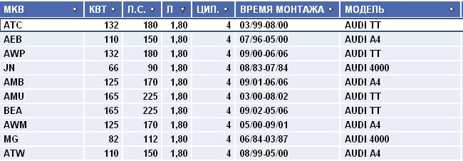

[/quote]Оффтопик:а есть такие моторы?
Самый мощный мотор из семейства 1,8т, сам чуть со стула не упал когда обнаружил надпись 132kWt

Ну а если серьезно, в abw есть расклад либо 170 или 190, уточнять не стал,хотел марку двигателя найти так не нашел, а kwt в книжке в машине нашел, елки-палки там же номер должен быть!!!

Sergey R. писал(а):алексей македонский писал(а):132kWt
разве это 190 лс а не 179?
10 по дороге с америки сдохли
