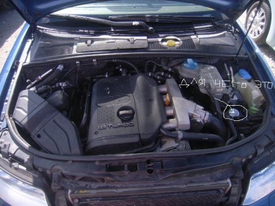

Здравствуйте! У меня AUDI A4 B6 2002 1.8T(америкос) нет вот такой детальки, как на фото, для чего она! Подскажите, если кто знает????????????????? У меня не горит ближний свет(габариты, дальний, противотуманки всё работают,по комплектации заводской ксенон), разобрал фару нет даже клем на лампочку ближнего света! Обрезали всё только два проводка! ЧТО ДЕЛАТЬ????????? Может то что на фото как имеет общую связь с ксеноном?

Сообщение Stimpack » 12 дек 2010, 00:05
нет, не имеет - на моем америкосе там пустой кронштейн, ксенон и прочее работает исправно. Что там стоит в более крутых комплектациях - хз.

Выложите пожалуйста фотографию интересующего вас места сделанную с меньшего расстояния.

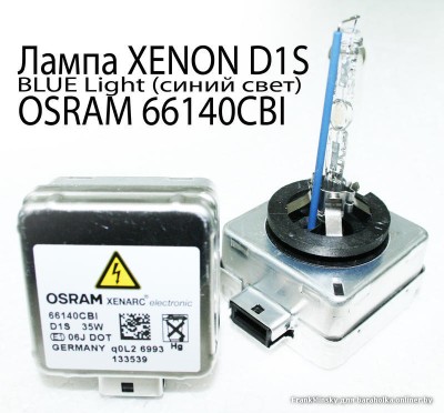

Ребята подскажите, если кто в курсе, это ксеноновые лампочки со встроенными блоками розжига? На машине должен стоять заводской ксенон(AUDI A4 b6 2002), но или в Америки или у нас на таможне содрали............Вот думаю установить!
