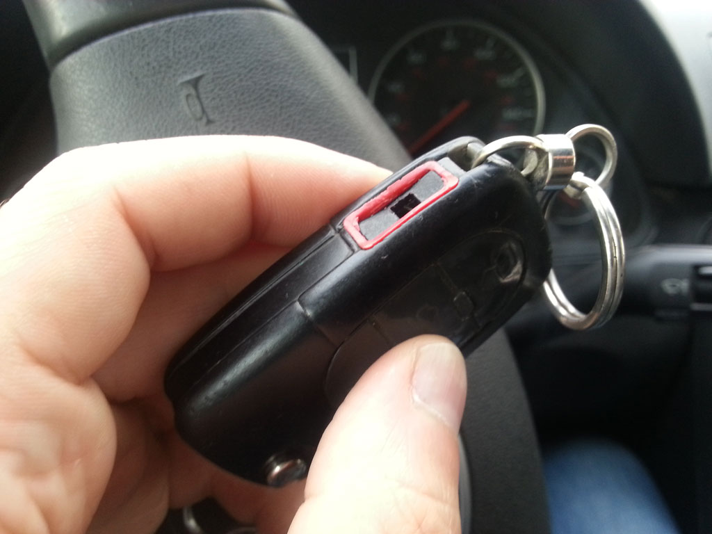

Чтоб не создавать новую тему.

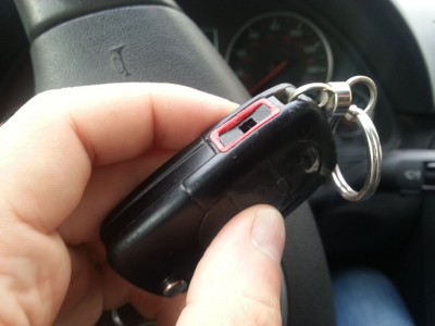

Раскрошилась от старости резиновая заглушка на кнопке тревоги. Ключ перестал быть водонепроницаемым. Может она отдельной позицией как запчасть продается? Или может кто знает, где такую можно купить?

Bill Humble, я бы пошел этим путем - http://ru.aliexpress.com/cp/key-audi-a4 ... pping.html
Заодно обновить внешний вид брелка. ;) Только чип со старого ключа надо доставать предельно аккуратно, он на клею и можно его раскрошить.

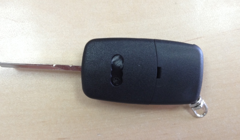

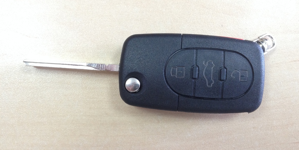

Сообщение Stalker » 12 окт 2015, 15:34

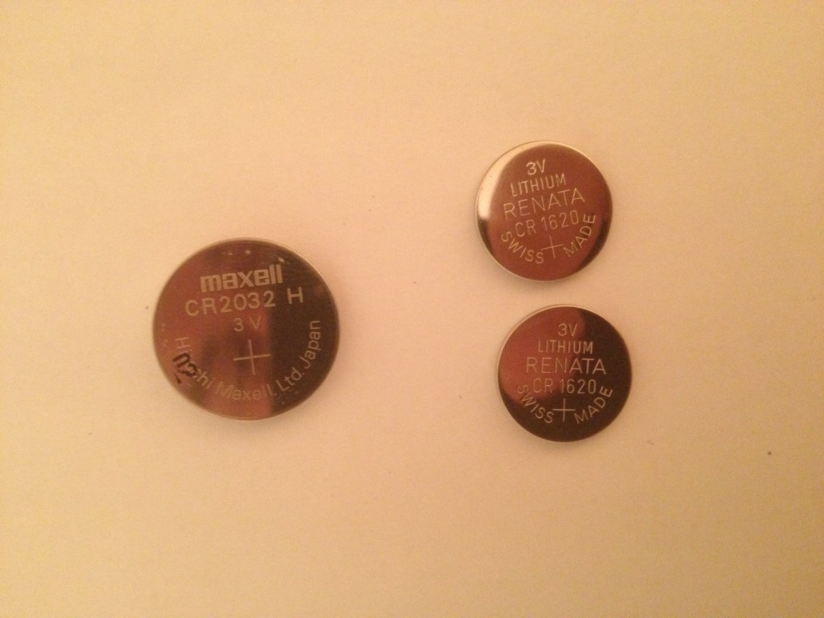

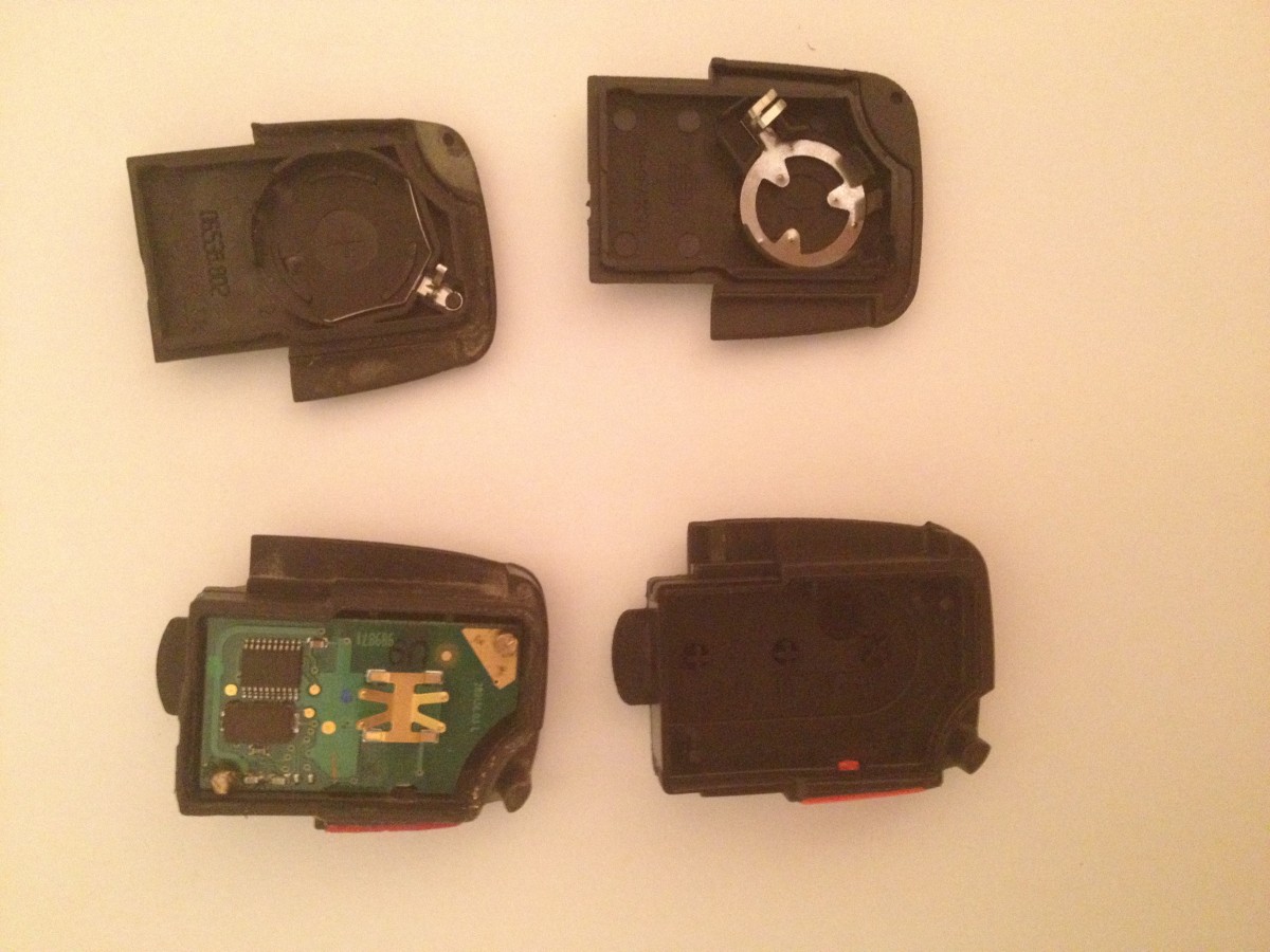

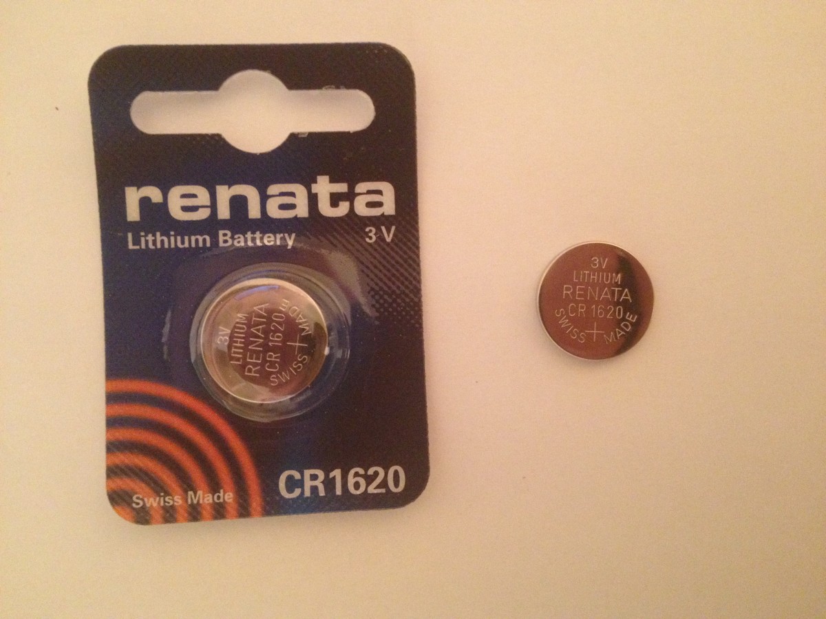

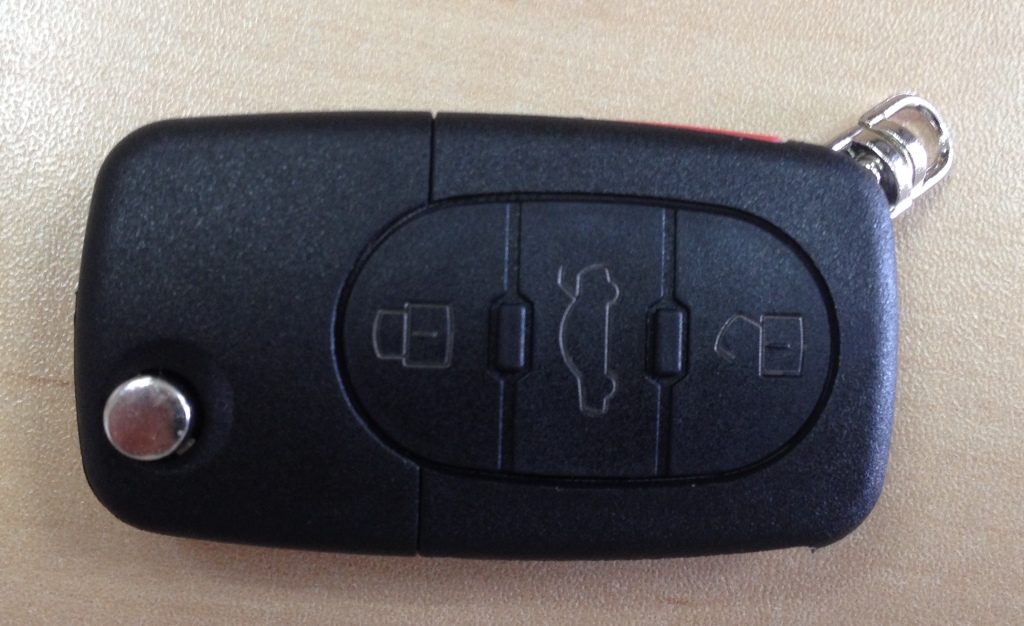

yazvin, там есть подводные камни, такой ключ у меня пару месяцев в полке лежит, я у же даже забыл в чём именно там геморой, помню что батарейки другие сразу нужно покупать + ещё что то
 ключ. старый и новый

Stalker писал(а):yazvin, там есть подводные камни, такой ключ у меня пару месяцев в полке лежит, я у же даже забыл в чём именно там геморой, помню что батарейки другие сразу нужно покупать + ещё что то
Это просто каркас.. Схему, батарейку, чип, и жало просто переставляешь со старого. Я имел ввиду купить каркас от такого же b6 ключа, про b7 ключ не вкурсе.
Единственное, что вспомнил, не легко снять схему, немцы на заклепки серьёзные её посадили.
Когда я думал, что уже достиг самого дна, снизу постучали.
Сообщение Stalker » 12 окт 2015, 15:44
yazvin, про каркас и речь, см. фото.... что то не переставлялось у меня, не помню уже почему

Stalker, посмотрел скрины, и вправду разные. :? Просто я себе на втором ключе каркас менял, проблем не было и слот батарейки был эдинтичный. Видимо китайцы китайцу рознь.
Сообщение Stalker » 12 окт 2015, 15:49
yazvin, :unknown: мне такой прислали, вот пылиться на полке :smile:

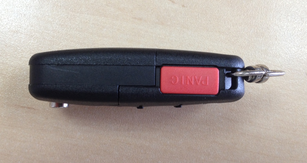

Stalker, Bill Humble, Но резинку "Panic" можно всегда с китая снять :) Тем более вон без надобности на полке лежит ;D

Насчет резинки - на Ebay - полно - но цена по итогу около 5-6$, проще купить донора из Китая за 3

4$ за резиновую фигнюшку плюс 3$ доставка.
Корпус целиком все равно дешевле.
