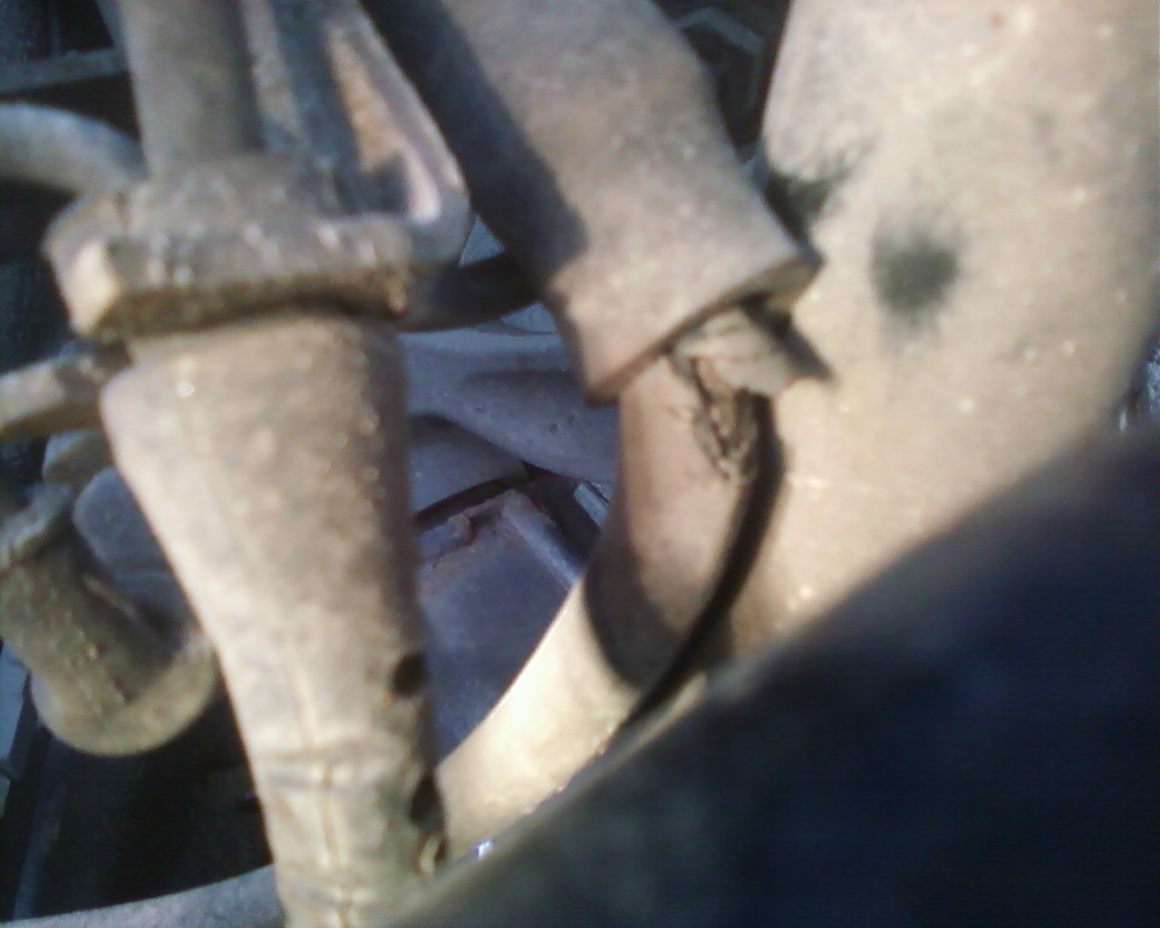

Вчера менял диски с колодками, заметил надрывы на тормозных шлангах у входа в суппорт:
Если менять самому, то нормально ножками прокачивается или есть нюансы с учетом ABS/ESP?
Сообщение bykot » 02 май 2013, 09:52
Stimpack писал(а):Вчера менял диски с колодками, заметил надрывы на тормозных шлангах у входа в суппорт:
менял диски с колодками и шлангами на масленке, прокачивали: я за рулем качаю ногой, они с баночкой стравливают, единсвенная тонкость была что 1 шланг не открутился и мне меняли (изготовили на месте) тормозную трудбку на суппорте. Шланги брал ATE 83.7213-0307.3, стоимость 9$ штука, всего на 2 колеса нужно 2шт.
Stimpack
Сообщений: 1618
Темы: 33
Авто: 2010 A4 2.0T
Сообщение Stimpack » 02 май 2013, 10:04
bykot, прокачивали все 4 колеса или только передние?
Добавлено спустя 37 секунд:
bykot писал(а): мне меняли (изготовили на месте) тормозную трудбку на суппорте
этого и боюсь
Сообщение bykot » 02 май 2013, 10:46
Stimpack писал(а):bykot, прокачивали все 4 колеса или только передние?
только передние.
