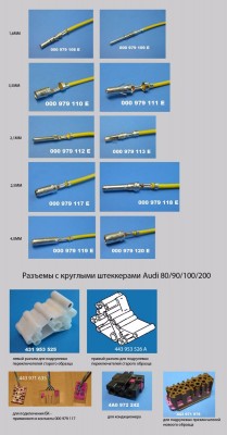

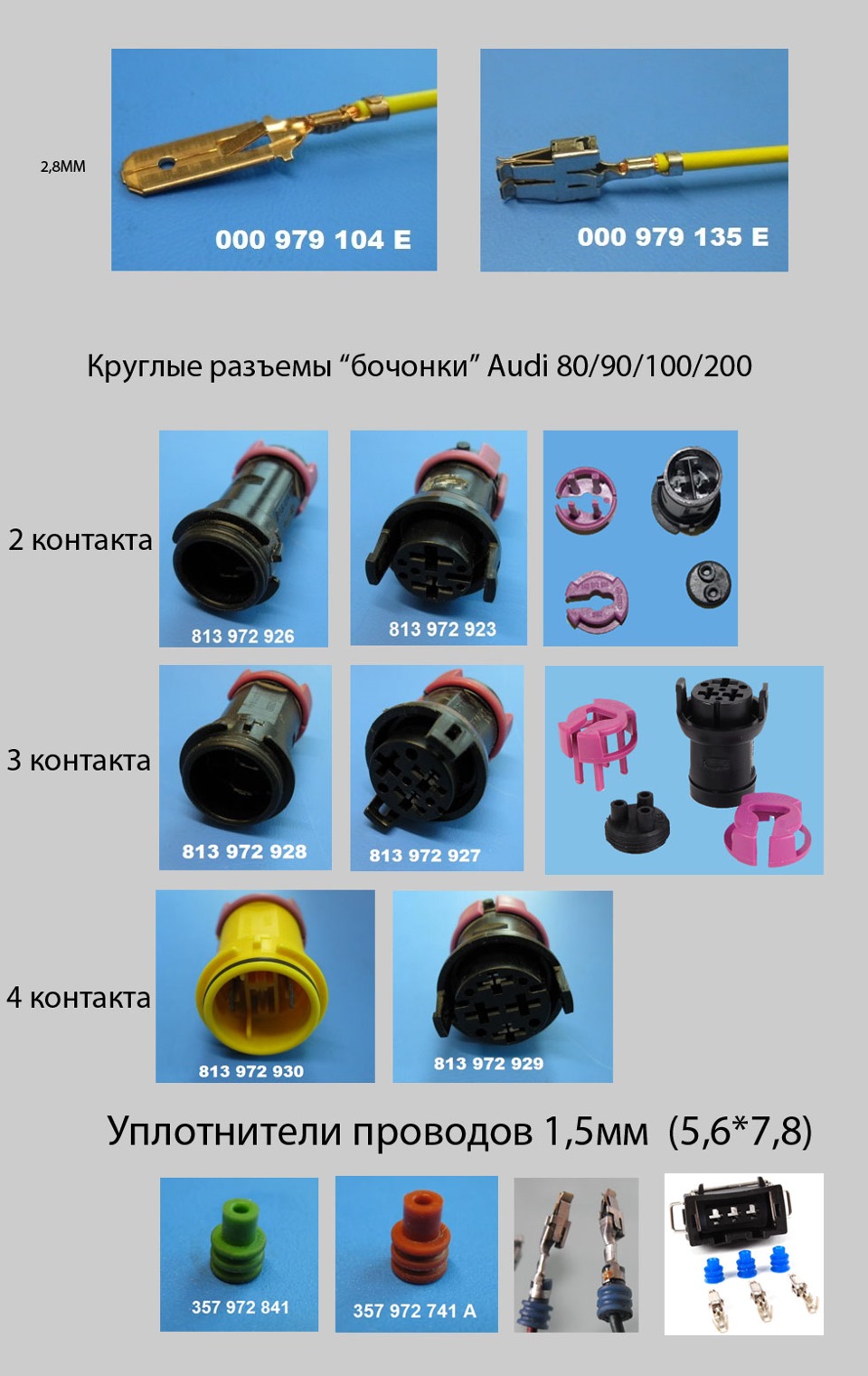

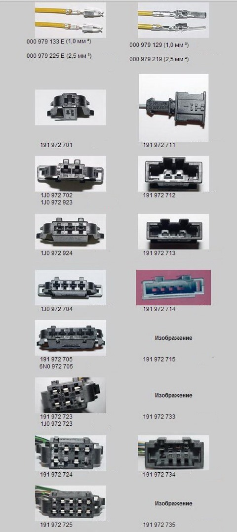

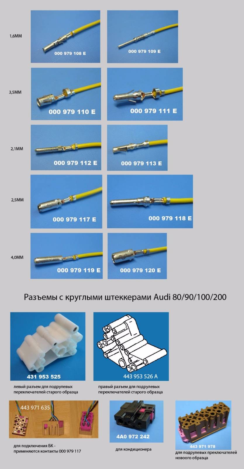

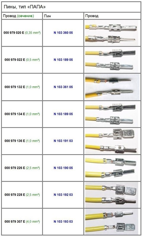

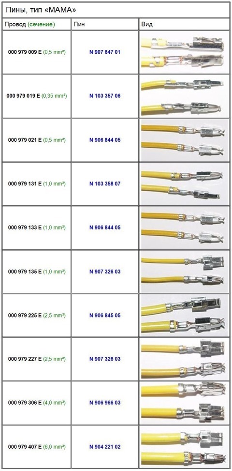

artsiom_ka, можно на разборках, можно жгут проводов новый оригинальный купить, сами разъемы тоже новые есть:
 Оригинальные разъемы Audi с номерами
Если лень искать и заниматься, тогда да - купили деталь в сборе и забыли. А так все есть, надо 15 минут чтобы найти и заказать.
