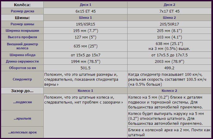

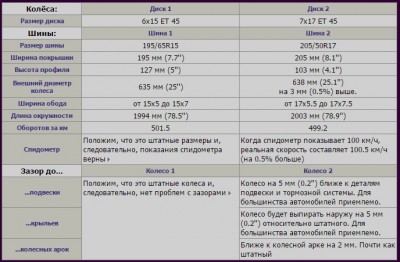

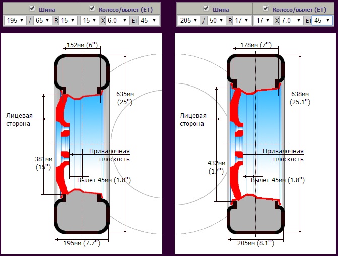

Стоят стоковое литье R15 6J ET 45 на зиме 196/65
Хочу вставить на лето R17 7J ET 45 205/50
Отправлено спустя 1 минуту 12 секунды:
Есть у кого опыт на такой резине? Как уменьшение реальной высоты профиля с 127мм до 103мм скажется на комфорте? Как ощущения? Не жестко ли?

rapik89 писал(а):Источник цитаты Как ощущения?
в поворотах лучше будет. А встанут 17 дюймов с ЕТ45?
ну вот по этому вопросу у меня ясности пока нет. ET45, если я правильно понимаю, это стандартный вылет для большинства b5. и вроде как люди ставят R17.
вот я и пытаюсь найти тех кто так экспериментировал.)))

Сообщение Slаw0k » 20 апр 2017, 22:01
Диски с ЕТ45 точно встанут , у меня стояли с шинами 225/45. А вот в комплекте с шинами 205/50 я лучше бы примерил передние колеса. Есть небольшая вероятность что в стойки упрутся. У меня зазор между стойкой и колесом миллиметров 4 был.
