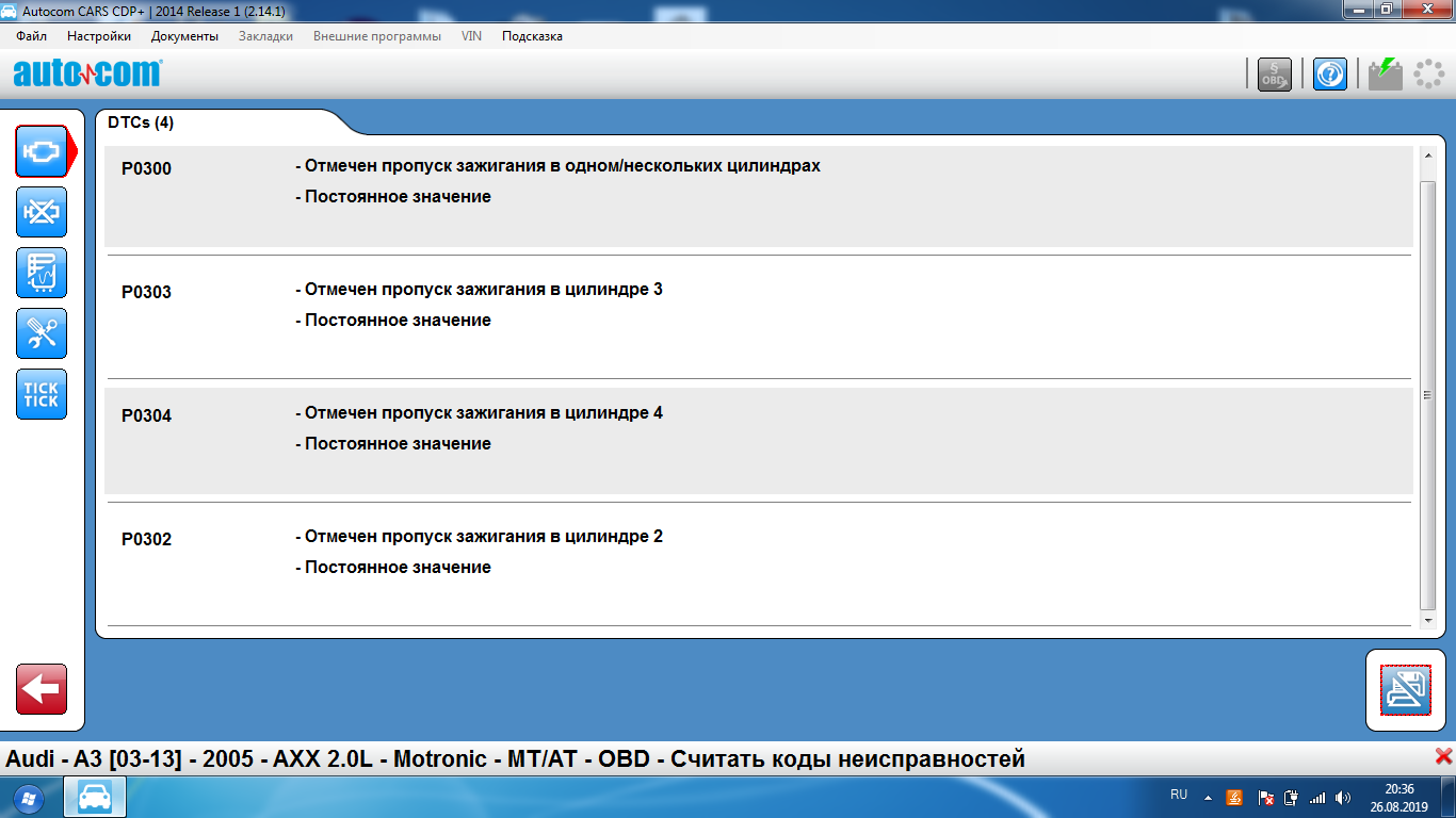

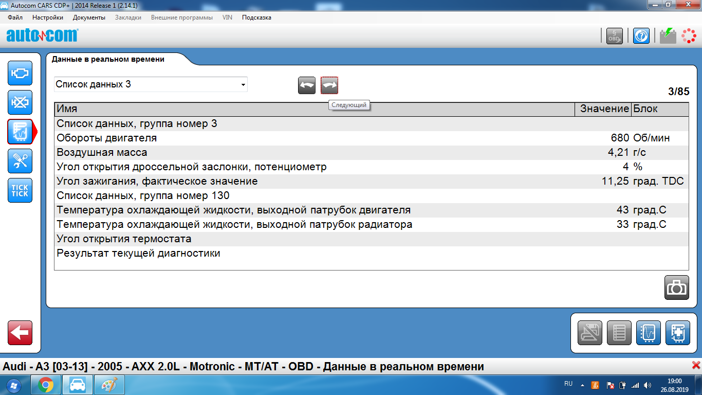

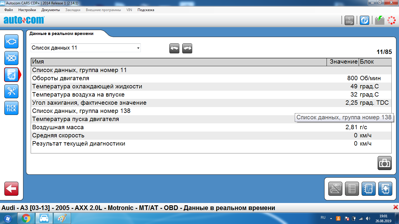

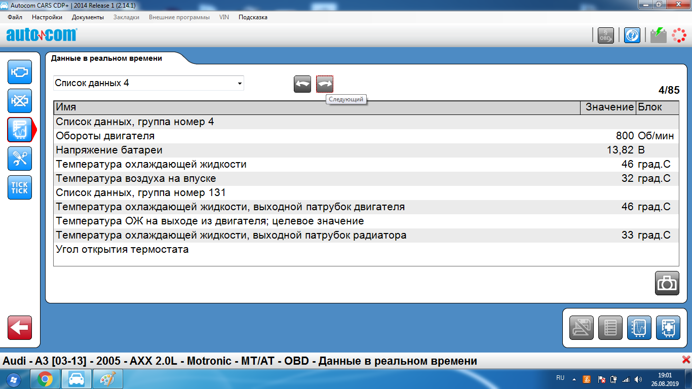

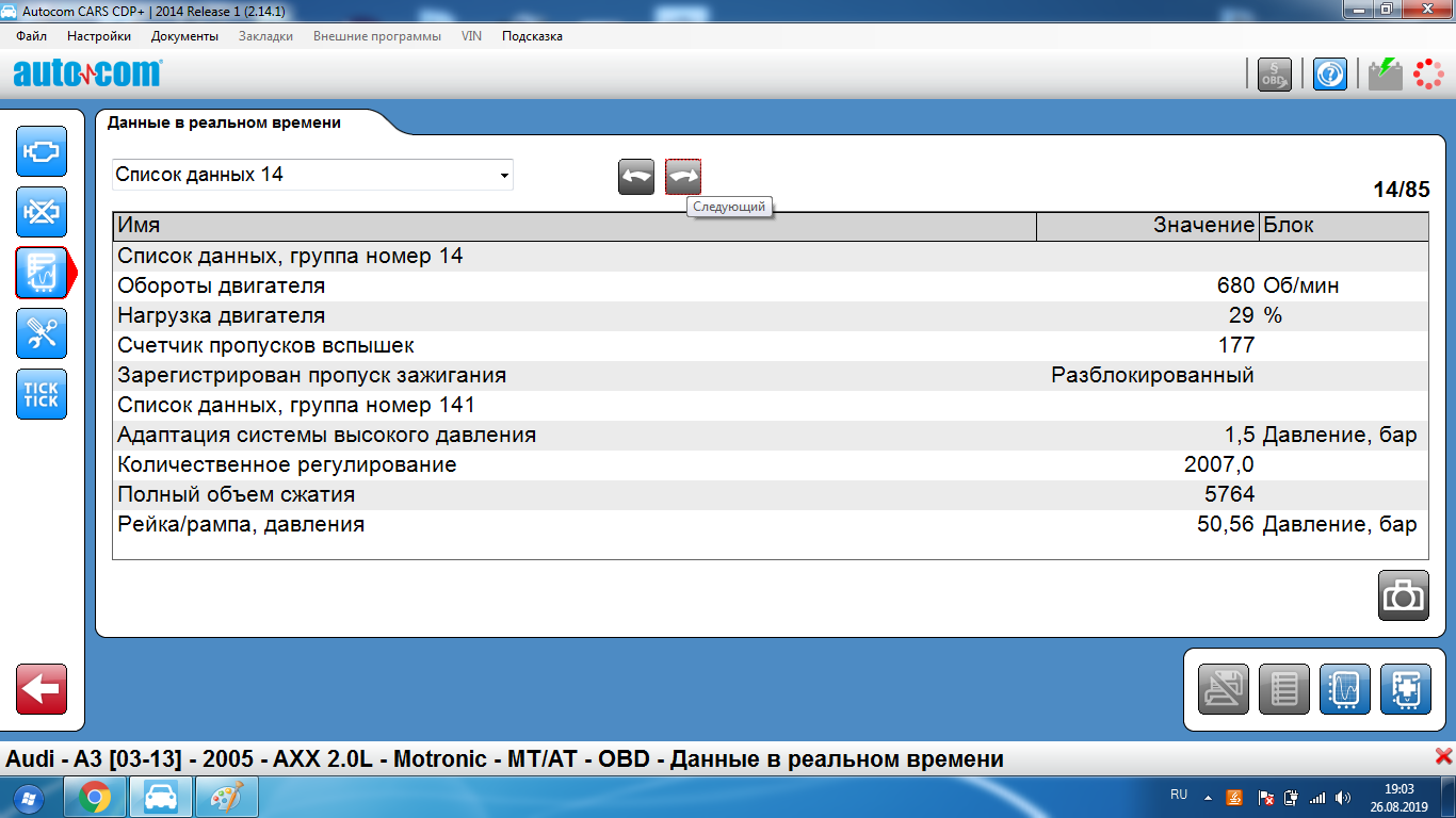

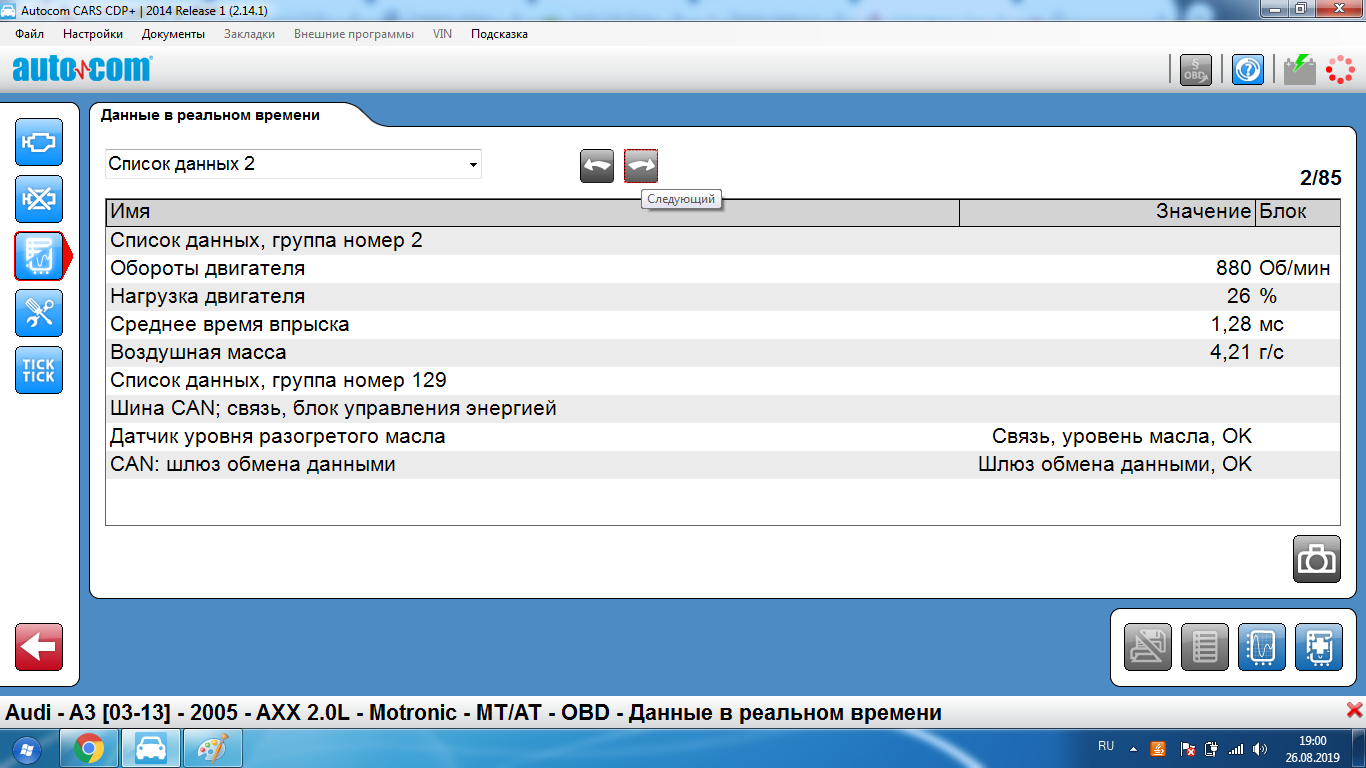

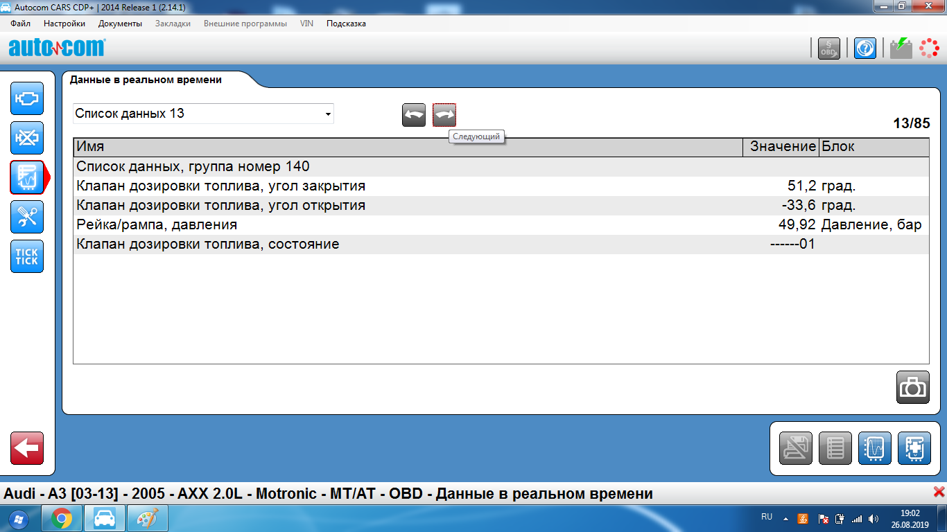

Добрый день всех не равнодушных прошу помочь мне в ремонте ауди. Машина ауди А3 2005тгода выпуска мотор 2,0 бензин турбированный АХХ, пригнали товарищу из литвы проедил он два дня и оборвалась цепь привода маслянного насоса так как друг в этих делах не опытный он не придал этому значения и продолжил движение,через десять километров двигатель заглох и больше не подавал признаков жизни. Он обратился ко мне с просьбой разобратся в чем проблема, вот тогда я проблем и нажил когда согласился отремонтировать мотор. Последствия были глобальный провернутые вкладыши коенвала, поврежденные постели рапредвалов обрыв межраспредвальной цепи, убитая турбина и гнуые клапана. Коленвал заменили гловку отреставрировал накупил новых натяжителей цепей прокадок и отправился собирать. Собрал запустил мотор работает хорошо но есть один дефект плавает холостой ход в диапазоне от 600 до 900 оборотов если поднять обороты до 1500 работает идеально. И вот уже третяя неделя как я не могу устранить эту проблему. В БУ двигателем никаких ошибок нет, компрессия по 13 в каждом цилиндре, впускные каналы герметичны нигде воздух не подсасывает, форсунки после чистки свечи меняные все по кругу двадцать пять раз перепроверено и никак нет на холостом колбасит так что машина начинает качатся на подъемнике. Может кто сталкивался с подобным прошу помочь любую требующуюся информацию предоставлю.
Отправлено спустя 49 минуты 28 секунды:
Пока делал скрины заметил что присутствуют множественные пропуски воспламенения

Ошибка по пропускам не вылазит?(обычно через несколько минут работы, комп показывает) на сколько интенсивно пропуски?
У меня похожее было когда форсунка начинала лить, когда подгазушь - все ок. Симптомы очень похожие. Обычно тут 3 варианта(катушка/свечи/форса)

Пару дней назад ошибок о пропускам не было а вчера стали появляться после продолжительной работы в таком режиме вот скрин

Evgen3292, начните с малого:
1. убедитесь в актуальности этих ошибок -> стереть и посмотреть вылезут или нет
2. вернуть старые свечи, которые 100% рабочие
2. у вас пропуска по 1 катушке нету, переставьте ее посмотрите, сместиться ли пропуск по ошибкам
3. проверять форсунки на утечку (дать давление, чтобы убедиться что не протекают)

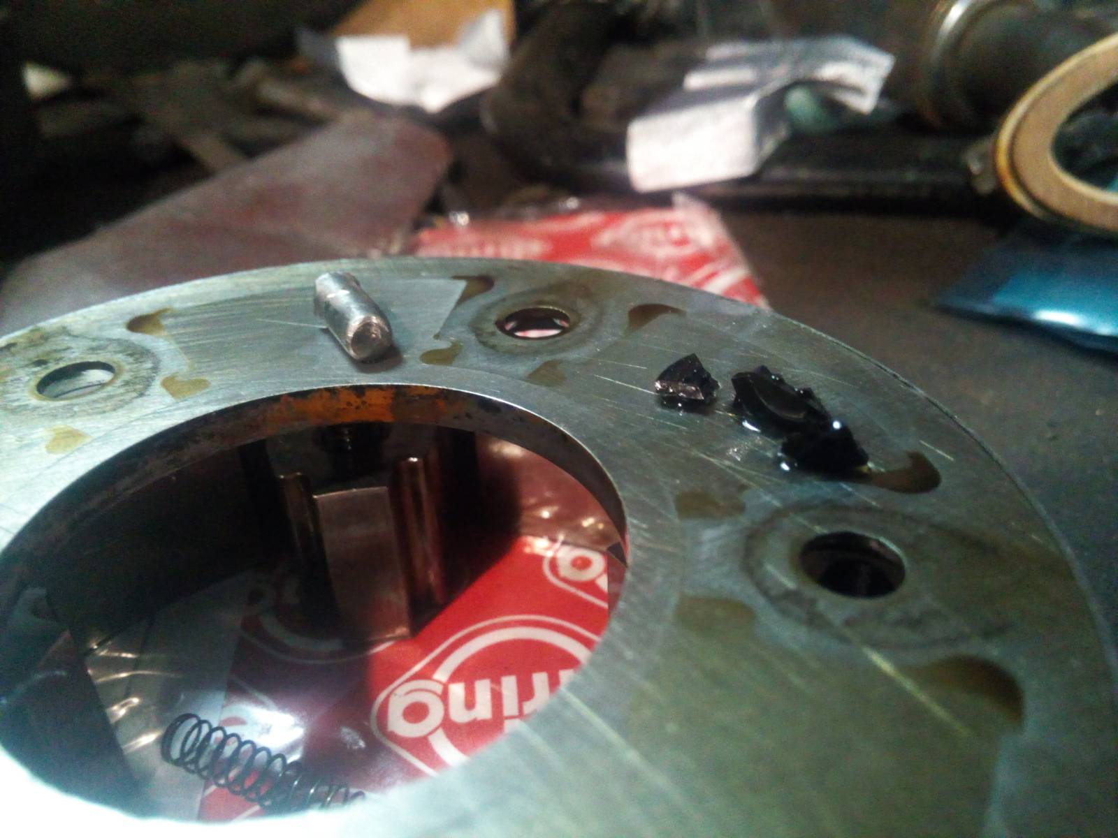

Похоже кое что нашел, фазорегулятор срезал штифт и сместился относительно выпускного вала

Скорее всего вы движитесь в верном направлении. и не с проста спрашивал.
DIA писал(а):Источник цитаты до обрыва цепи как она работала. или гемор начался после ремонта мех части
Странно почему не было ошибки типа нет синхр распр с коленвалом. Завтра гляну где стоят датчики распредвала. её обрезало когда вал в постелях клинил без масла. Удачи :drinks:

Сообщение Evgen3292 » 29 авг 2019, 18:40
Через неделю привезу фазорегулятор отпишусь о результатах

Сообщение DIA » 30 авг 2019, 19:20
Evgen3292 писал(а):Источник цитаты Через неделю привезу фазорегулятор отпишусь о результатах
Думаю результат будет положительный и забудете этот привет от дедушки гитлера как страшный сон :yes:
