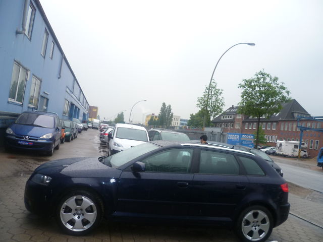

Пригнал машинку для жены А3 1.4Т с АКПП 7ступ 2009 год,. Документов по обслуживанию никаких нет. Может подскажите,где можно скачать. Можно ли определить по Вину какая там точно коробка? Скорее всего DSG. WAUZZZ8P1AA032080.
Требуется ли в коробке замена масла? Машина с Голландии, панорамная крыша, смотрится очень достойно, пробег 80 000. Какие слабые места и на что обращать особенное внимание. Подскажите какое давление в шинах зимой резина 225/45/R17
