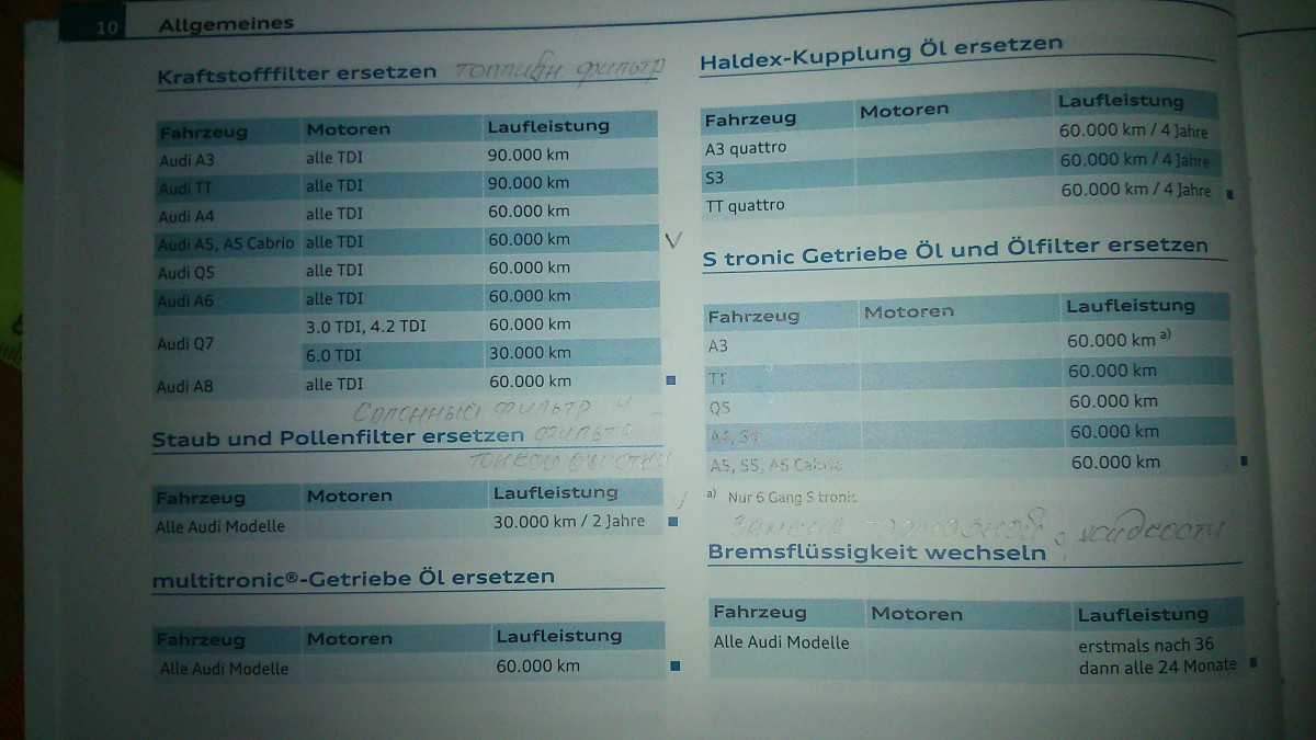

Добавлено: 20 мар 2014, 16:52
Shkiper писал(а):она рассчитана на 3 года или 60 тыс что насупит раньше
- откуда инфо ??? В сервисной есть только информация, что первая замена тормозной жидкости через 3 года, а последующие через 2. Ограничений по пробегу я не обнаружил.

Добавлено: 20 мар 2014, 17:52
Shkiper
в смысле да, про жидкости!))) что через первые три а потом по два года....
ну а по поводу оригинала, так я только все оригинальное заказываю, но а некоторые вдруг не захотят... тем более по свойствам есть и по лучше чем по крайне мере оригинал мне заливали для Q5 :smile:
