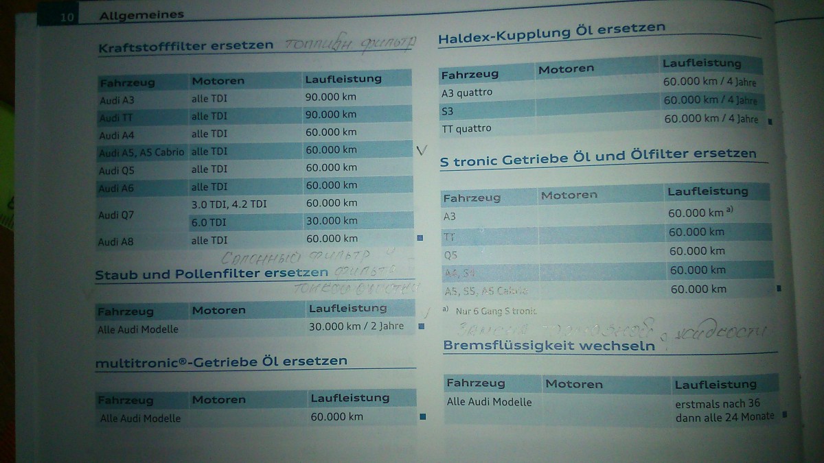

я менял по регламенту на серова на пробеге 60 тыс пару месецев назад! детали заказывал в экзисте. если что могу скинуть все номера!))) ну или ответить....
сделали на отлично!

EDW5 писал(а):Shkiper писал(а):я менял по регламенту на серова на пробеге 60 тыс пару месецев назад!
У тебя 7-Gang-S tronic? Скинь пожалуйста расходники.Масло,фильтр и т.д.
вот что я закупил на экзисте и поехал на серова 1:
ТО на 60 тыс. км
8K0 819 439 B Фильтр салонный угольный
101 905 631 H Свеча зажигания "Longlife"
8R1 955 425B Щётка стеклоочистителя передняя левая (L 600mm)
8R1 955 426B Щётка стеклоочистителя передняя правая (R 500mm)
8R0 955 425 Щетка стеклоочистителя задняя
4F0601173AZ37 Колпачок колесного болта
8R0 601 295 Болт колёсный
G052529A2 Масло коробки передач АКПП (1Л) нужно 7л
0B5 325 429E Фильтр масляный АКПП
0B5 321 371 E Прокладка поддона АКПП
B000750M3 Жидкость тормозная dot 4, "BRAKE FLUID", 1л нужно 1.5л
28D0 012 244 A Съемник колпака декоративного
если что у меня много кодов для ТО.

- откуда инфо ??? В сервисной есть только информация, что первая замена тормозной жидкости через 3 года, а последующие через 2. Ограничений по пробегу я не обнаружил.Shkiper писал(а):она рассчитана на 3 года или 60 тыс что насупит раньше
Добавлено спустя 3 минуты 28 секунд:
- кто вам такое сказал? Можно налить какую хочешь, но сохранит ли она свои свойства на отведенный ей период ? - при небольшой разнице в стоимости, делать экспериментыShkiper писал(а):и можно не оригинальную
