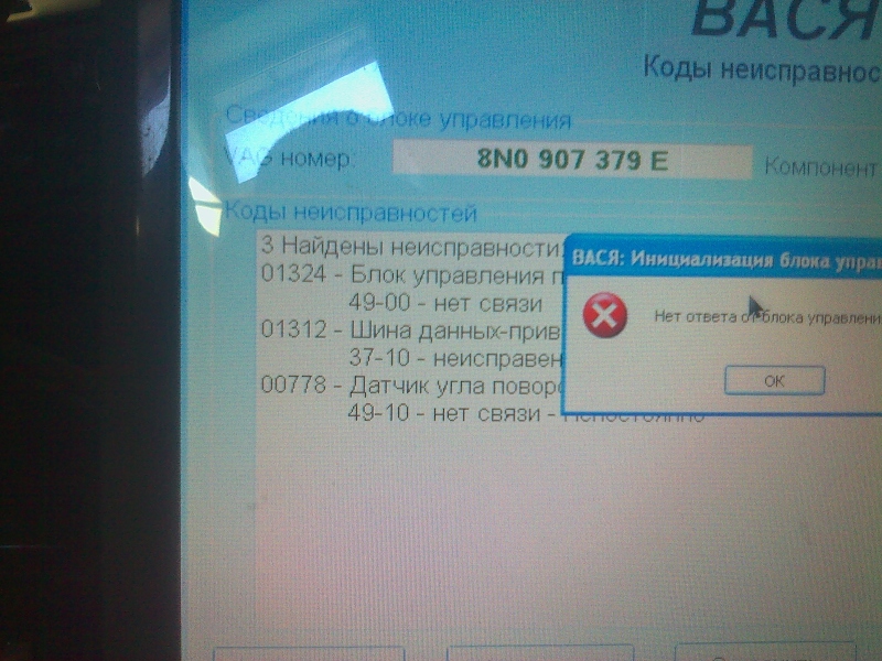

появилась вчера проблема, задние колеса отключились перед шлифует, на приборке горит сигнал о выключенной стабилизации!
кто-нибудь знает где можно продиагностировать этот халдекс, и есть ли вероятность все вылечить путем замены масла и фильтра/пробки?

Сегодня так и поступили, 3 часа на станции проторчал, проблема с блоком управления полным приводом. В понедельник снова к ним, мастер за выходные подготовиться и что-то приговорит :)

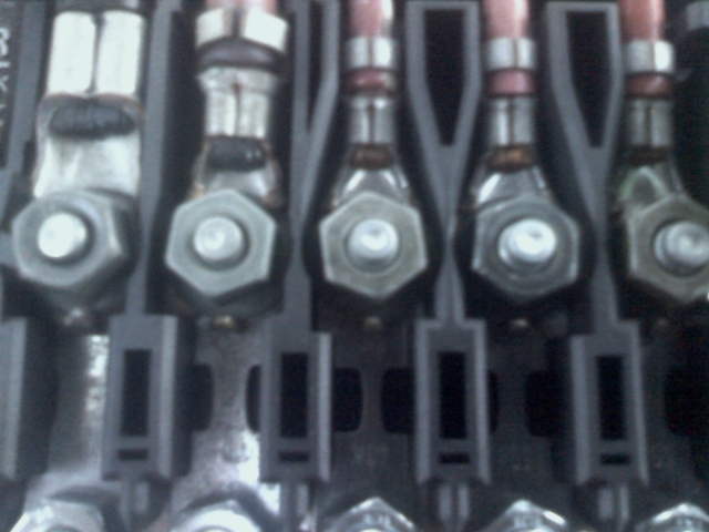

Один в один была проблема. Все намного проще. На этом блоке, который возле АКБ, на самой вишке проверь контакт и наличие облома клем. У меня прокатило.

а вот что касается ошибок, на встречу явиться не получилось, поэтому выкладываю фото сюда

Посмотрел на клемы, облома нет, но которые слева, медь потемневшая, завтра почистить надо
