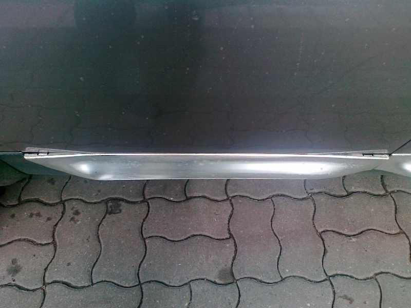

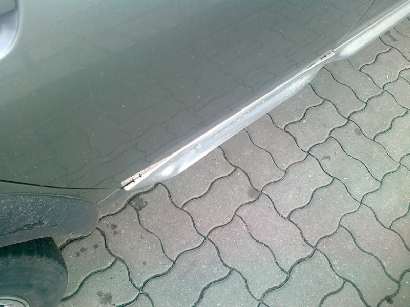

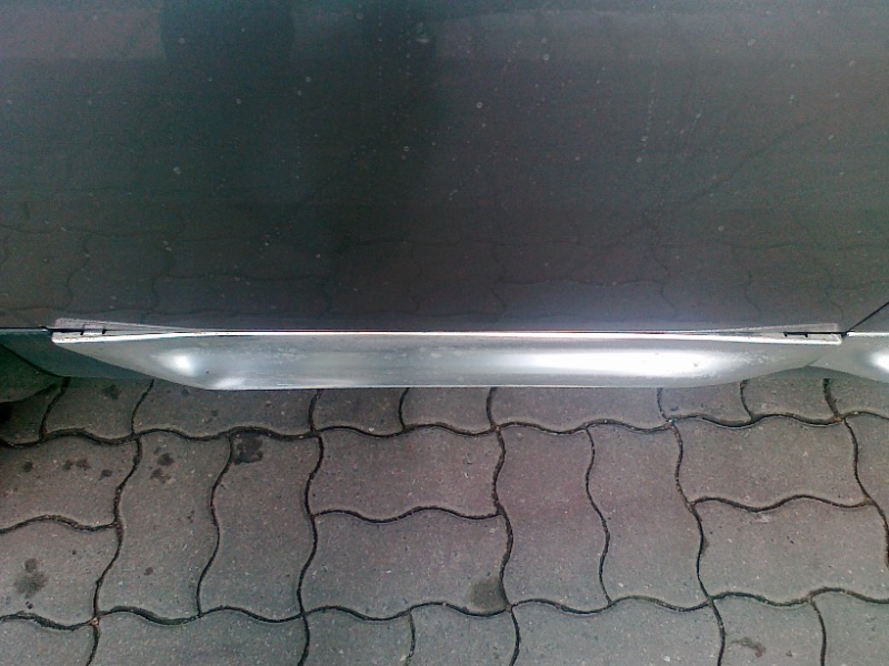

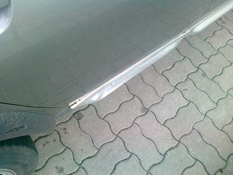

В машинке погнута серебристая накладка на дверь. Может кто разбирал, снимал ее. Как снимать подскажите? Хочу попробовать снять немного подравнять и поставить на место. Какие есть соображения, есть ли смысл??? Один человек говорил мне надо новую заказывать....ноя думаю не все так плохо. Выравнивать не обязательно до идеала...

Могу предположить, что как и в моей предыдущей С5, просто тянуть сильно в сторону и она съедет на направляющих.

Попробовать стоит, но как то не похоже. Если она на месте стоит как должна, то и тянуть то некуда... Это у меня отогнулись края, так вроде и потянуть можно.
