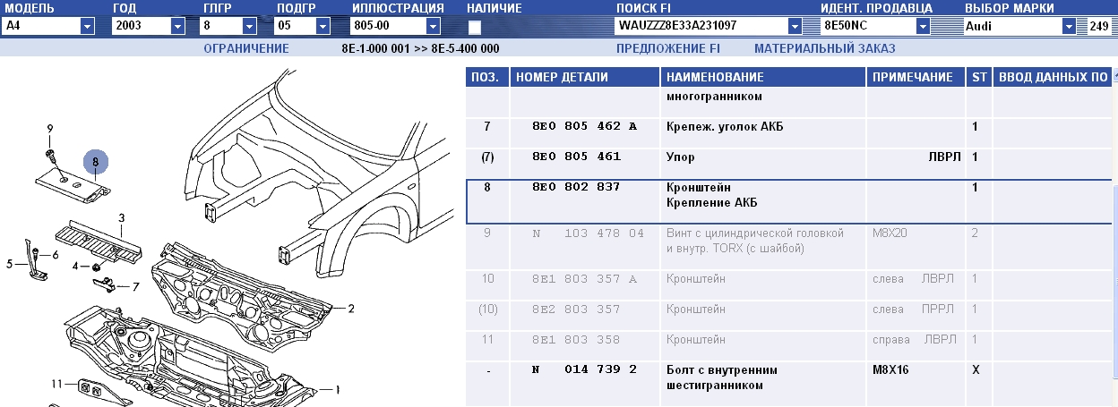

Beast писал(а):Помогите опре-ть номер: брызговики и крышка на аккумулятор. VIN:WVWZZZ7MZ2B012720
Комплект брызговиков передних - 8E0 075 111A.
Комплект брызговиков задних - 8E0 075 101.
1 комплект крепёжных деталей для брызговиков - 4B0 075 135B
. Крепёж обычно идёт в комплекте с брызговиками.
Крышка на аккумулятор - скорее всего вам нужна з/ч под №8 - кронштейн крепления АКБ - 8E0 802 837.
Крепление АКБ
По словам одноклубников, их заказывавших, на рынке за б/у просят по цене сопоставимой с новой оригинальной.
